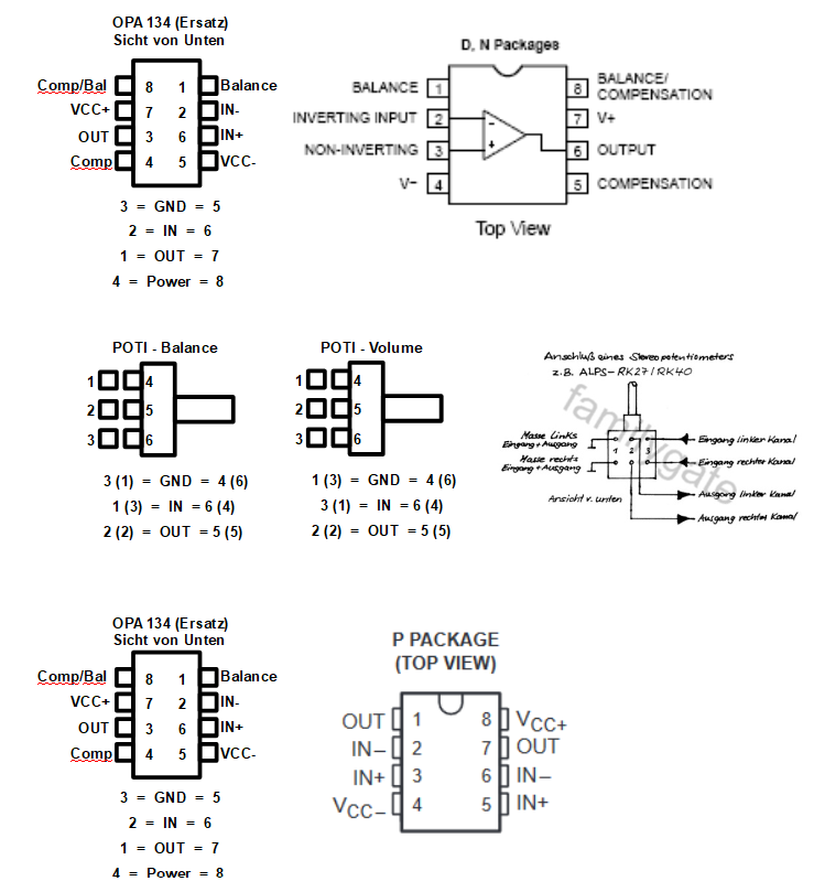

Den Schaltplan gegen zu checken hat auch keine Eile. Mir reicht es schon wenn du die Zeit findest und mir bei der Pinbelegung behilflich sein kannst. Denn solange ich weiß, dass der Schaltplan Fehler aufweist, brauchst du diesen meiner Meinung nach auch nicht wirklich überprüfen. Das darst du gerne dann machen, wenn ich der Meinung bin, dass dieser fertig ist. Das spart dir evtl. Zeit. Wobei die ganzen Erklärungen die du mir freundlicher Weise lieferst, fressen auch so schon genug Zeit...
Naja dann bin ich ja schon mal einen Schritt weiter. Also ich gehe mal davon aus, dass die Pinbelegung von dem ALPS Poti die ich gefunden habe stimmt. Entsprechend versuche ich diese anhand den von dir bereit gestellten Informationen auf diesem Schaltplan um zu setzten.
Hier mal ein neues Bild. Je nachdem ob ich dich richtig verstanden habe, sollten diese korrekt sein. Die Zahlen in Glammer beziehen sich auf die Zahlen in der von dir angegebenen Skizze (für mich zur Orientierung). Die anderen Zahlen sollte dann die Korrekte Pin Belegung passend zu den Bauteilen sein. Ich hab jetzt quasi nur die Pin Belegung von dir auf die aus dem Internet angepasst. Hoffe, dass die Pin Belegung welche ich im Internet gefunden habe, auch korrekt ist.
Wenn du also irgendwann die Zeit findest die Pinbelegung der 4x Oben abgebildeten Bauteile zu checken. Dann kann ich den Schaltplan hoffentlich vervollständigen :-)
Dann fehlt quasi nur noch das Dilemma um die unter anderem, n100 Kondensatoren, welche so nahe an den OPAs platziert werden sollen. Da muss ich mir noch einen Plan machen wie das am besten von Statten geht.
