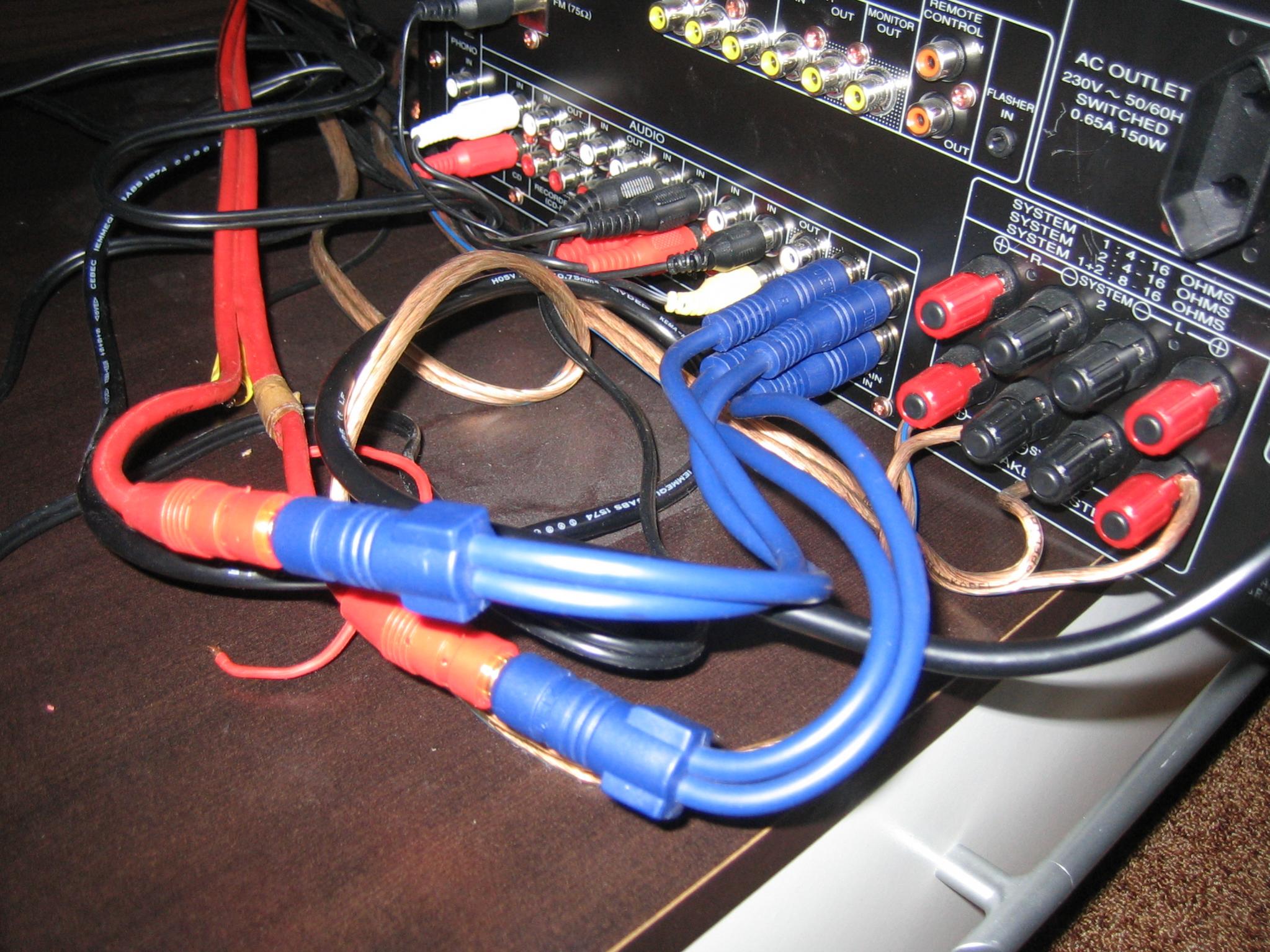

Nun flux nach hause und das Ding angeschlossen. Dazu habe ich den 4021 am Pre-Out und Main-In aufgetrennt und den Heco mittels 2 Y-Kabel mit versorgt. Das sollte doch OK sein, oder?

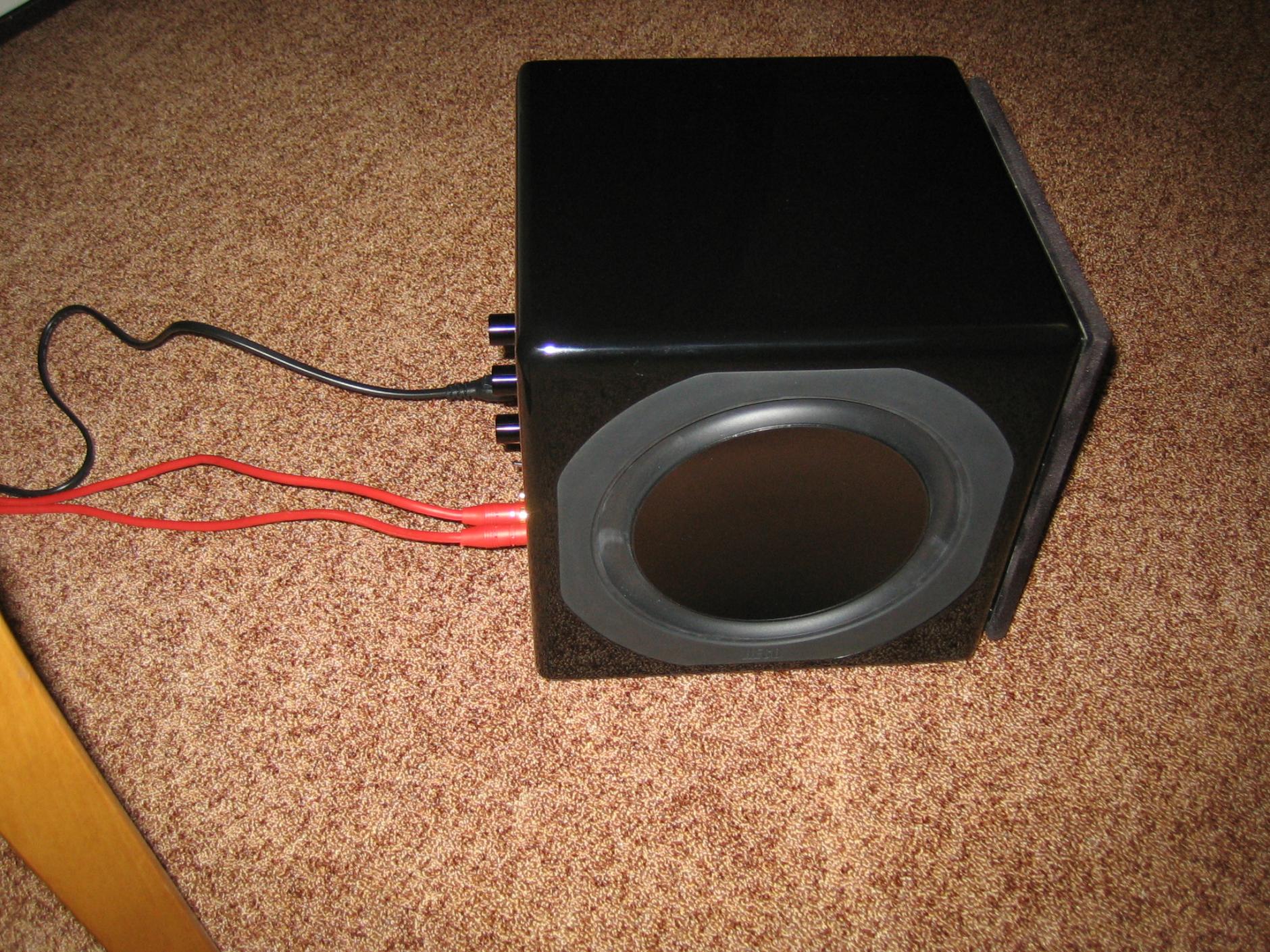

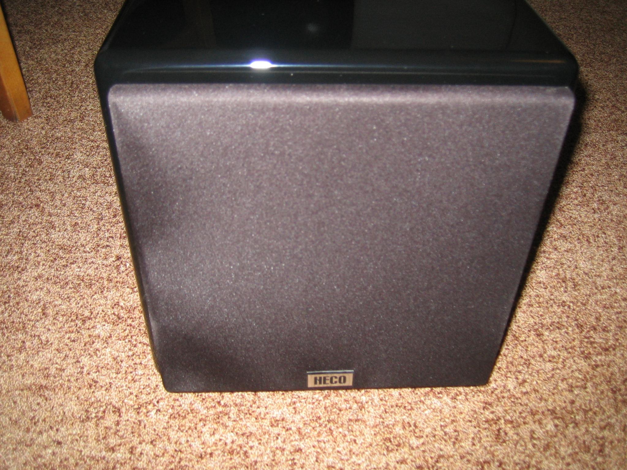

Anbei noch ein paar Bilder vom Auspacken und dem ersten Probebetrieb mitten im Raum.

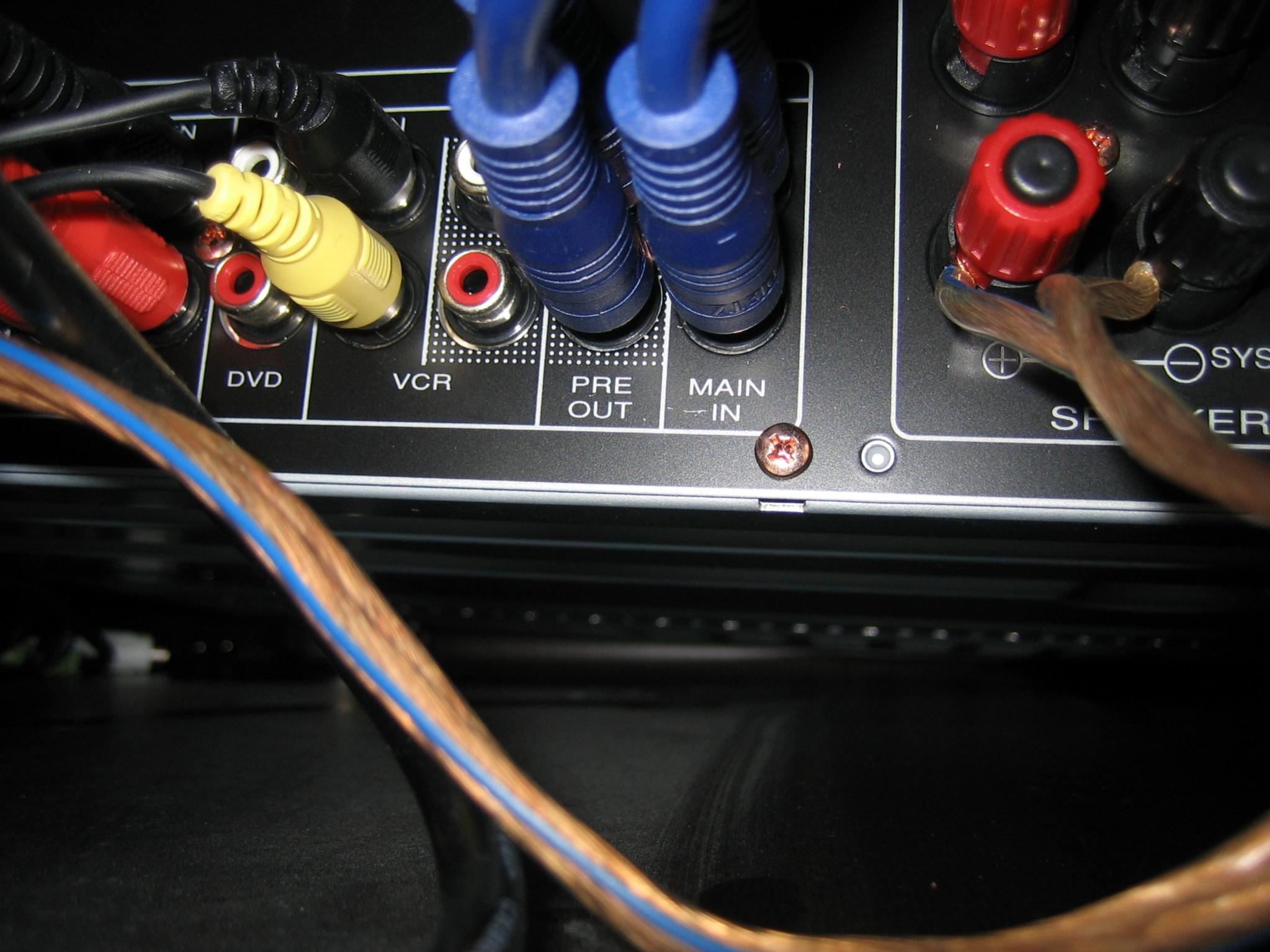

@ Zwenner, ich habe Pre-Out und Main -In aufgetrennt und jeweils ein Y-Kabel verbaut. Den freien "Zweig nutze ich um den Sub zu versorgen. Ich befürchte auch daß da irgendwo der "Wurm" drin ist. Ich mach mal ein Bild.....Sekunde.
Anbei die Bilder vom Anschluss am Stereo Receiver. Die blauen Y Cinch sind Links Pre-Out -> Main In und das zweite rechts Preout -> Main In.
Das rote Cinch zweigt zum EIngang des Heco ab.
Ist das falsch?

Was ist das für ein Cinch-Kabel, rot, was ist da geflickt?
Die Verkabelung an sich ist korrekt.

Da ist nichts geflickt, es ist nur die zusätzliche Einzelader (+) an dem Cinch festgeklebt. Das ist eigentlich nen Cinchkabel für eine Autoverkabelung um sich das Potential nach hinten an den Verstärker zu ziehen.

Hab mich jetzt nochmal STUR an die Anleitung gehalten.
Pre-Out Marantz -> Heco Line In
Heco Line Out -> Main In Marantz
Also das Vorverstärkersignal wird quasi durch den Heco durchgeschliffen, abgegriffen und am Main In wieder eingespeist.
Das klangliche Ergebnis ist das gleiche wie mit der Abzweigung mittels Y-Kabel.....was ich ehrlich gesagt auch erwartet habe.

Mal als Anhaltspunkt um es Euch plastisch zu beschreiben. Leicht gehobene Zimmerlautstärke bei Blank & Jones führt beim Heco mit 70Hz Trennfrequenz und Gain auf 1/2 bis 3/4 gerade mal zu einer, mit der Hand spürbaren Membranauslenkung. Zu sehen ist da nix und zu hören auch nur, wenn ich die Haupt LS ausschalte und der Sub einzeln läuft.
