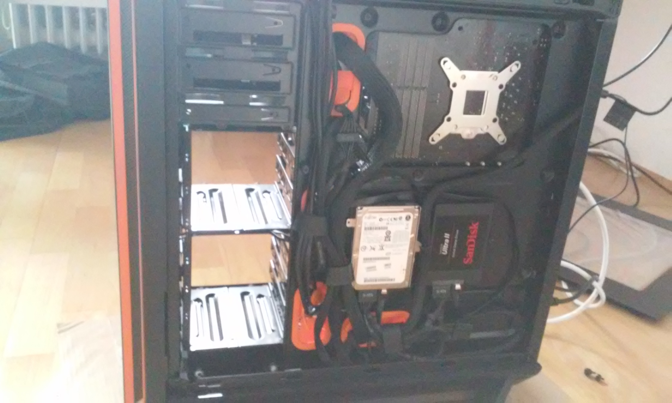

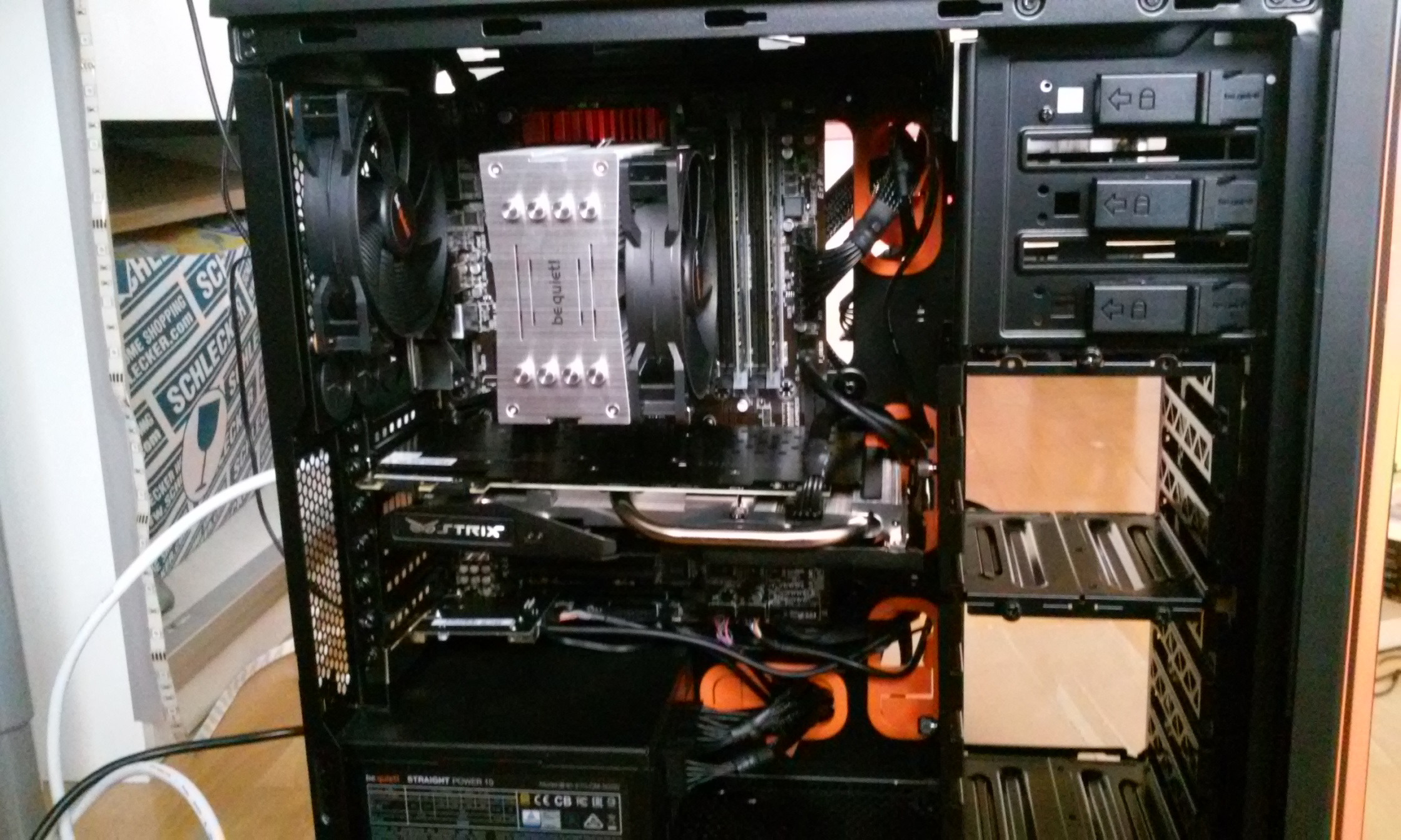

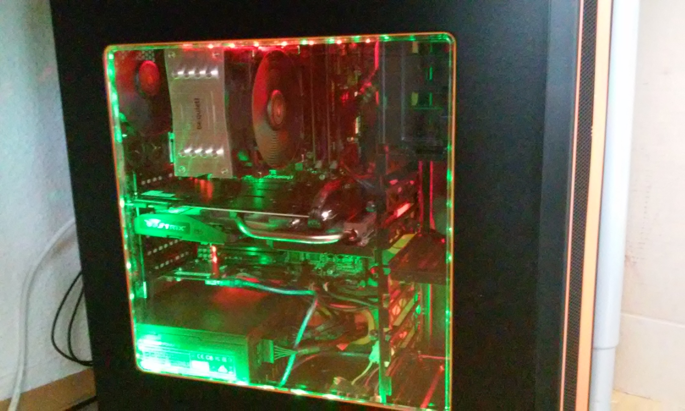

Hey an alle da draußen.
Ich habe mir kürzlich einen Gaming Pc zusammengebaut,
bin aber mit den Temperaturen nicht zufrieden.
Unter Volllast erreichen CPU und GPU an die 73°C.(Gemessen mit OpenHardwareMonitor)
Im BIOS sind die 3 casefans, der Cpufan und im msi afterburner
die GPU fans auf Auto gestellt.
Die Rüchseite des Pc's hat 15-20cm Abstand zur Wand.
Staubfilter sind nicht verstopft.
Meine Frage:
Wie kann ich die Temperaturen effektiv verbessern?
(vlt. Zusätzliche Lüfter)
Im Gehäuse sind vorne 2 140mm und hintenoben 1 120mm Lüfter verbaut
(Beim hinteren war so Wiederstand dran um den zwischen lüfter und MoBo zu machen,
damit der lüfter langsamer dreht und nicht so laut ist. Hab ich aber weggelassen).
CPU: i7 4790K
GPU: GTX 970 Strix OC Edition
Case : Be Quiet! Silent Base 800 Window
MoBo: Gigabyte Z97 gaming 3
PSU: 500W Be Quiet! Straight Power 10 CM
Storage: 480GB SSD
RAM: 16 GB (2 x 8GB) Ballistix Sport 240pin 1600MHz
CPU Kühler: Be Quiet Pure Rock
MFG Bastler3000

73°C sind sowohl für CPU als auch GPU unter Vollast kalt. Da gibts keinerlei Probleme.

HDD Käfig raus (wenn möglich)= dann machen die vorderen 140mm Lüfter auch Sinn. Evtl. mal über den Luftaustausch nachdenken- 2 x 140 mm Lüfter blasen rein und nur 1x 120mm zieht raus= Ungleichgewicht.Vielleicht andere WLP gegebenenfalls auch Flüssigmetall.
Das Wäre dann schon für CPU und GPU ein Schritt nach vorne in Sachen Temperatur.
Dein CPU Kühler, der die Abwärme der CPU aufnimmt, befindet sich mitten im Gehäuse. Das wirkt wie eine Heizung. Vielleicht beim nächsten Kühlerkauf auf eine Wasserkühlung AIO setzen.

Lass mal nur den Lüfter vorne unten reinblasen (als nicht 2 vorne)
Bau die Festplattenkäfige aus, die du anscheinend nicht nutzt.

Die Festplattenkäfige müssten raus. Mehr kannst du nicht machen, wobei mein 4770k nur auf 56 Grad bei Spielelast BF4 geht. Also vll. auch ein zu klein dimensionierter Kühler. Die Grafikkarte ist mit 73 Grad doch recht kühl.
Mit HWinfo64 kannst du die Lüfterdrehzahlen mal auslesen. Wenn möglich höher drehen lassen.
Darüber hab ich mich auch gewundert, wurde hier aber abgesegnet: https://www.computerbase.de/forum/threads/kompatibilitaet.1568262/
Thorle schrieb:
Aus meiner eigenen Erfahrung, hat folgendes etwas bessere Temperaturen gebracht
Mit dem Lüfter werd ich mal versuchen.
Festplattenkäfige bau ich jetzt aus.
