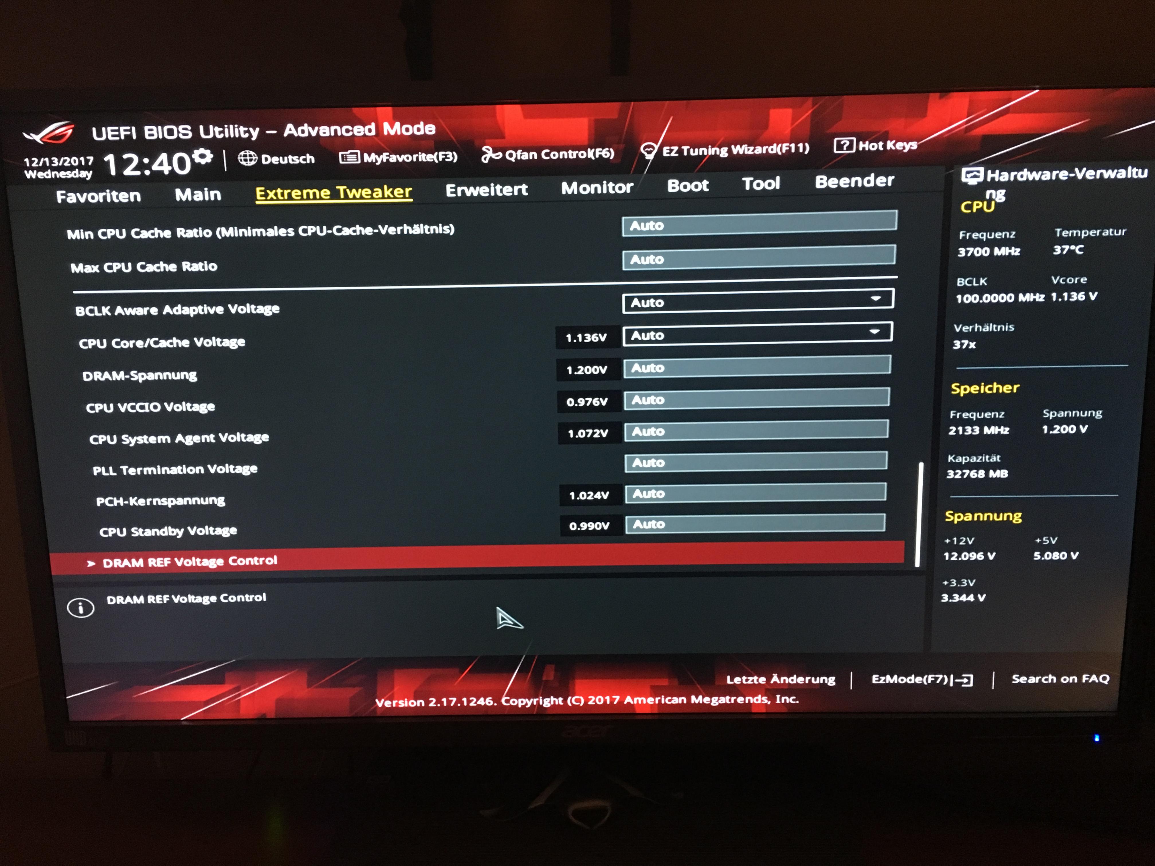

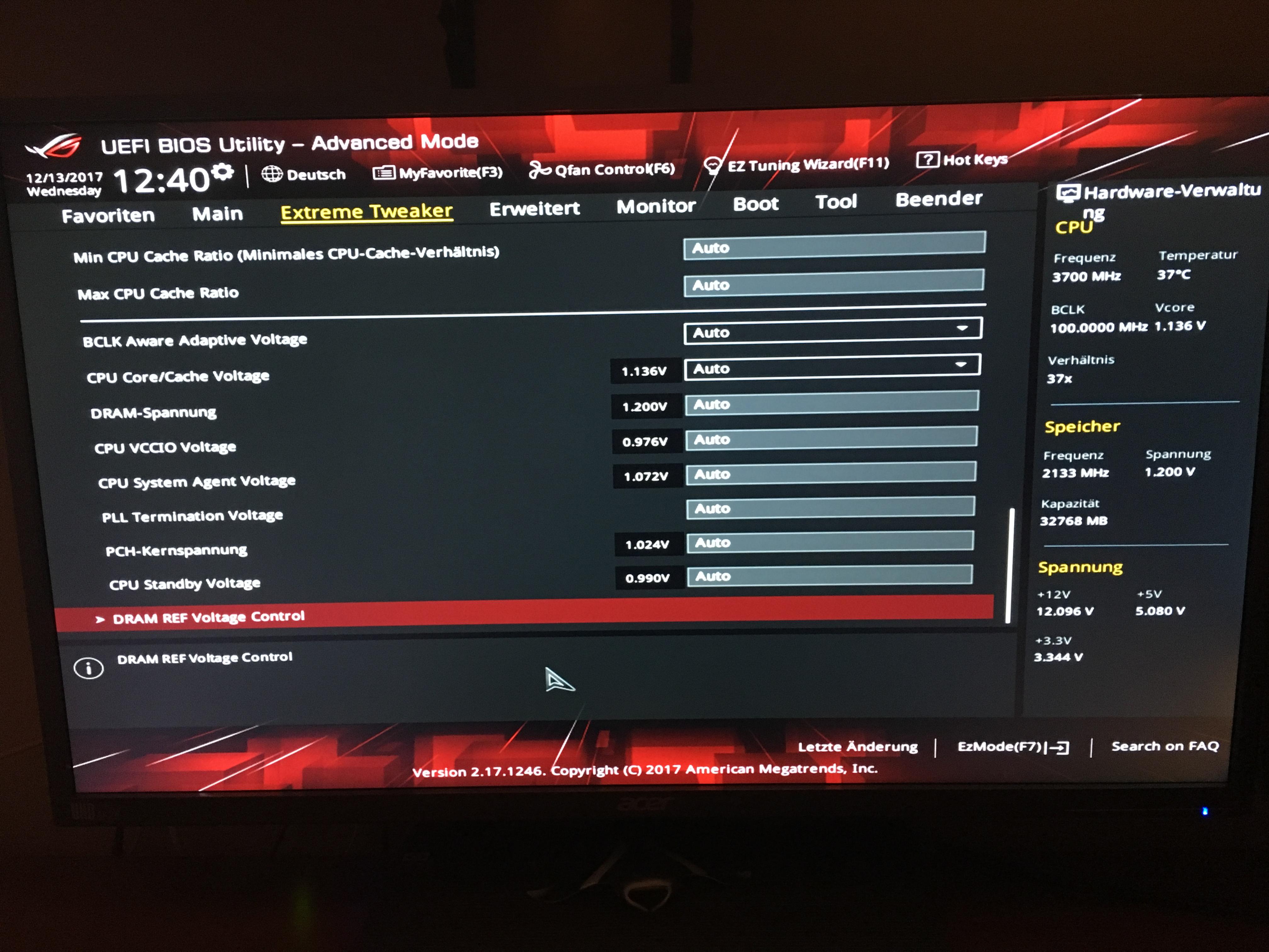

Zur Spannung: Habe im Bios über den "EZ Tuning Wizard" noch mal geschaut, wie die Settings sind. Da kann man Gebrauch (Gaming /Office) und Kühlung (Boxed, Wasser, Luft) auswählen und je nachdem was man auswählt, verändert sich der "VCore" Wert. Ich habe es auf Office und Boxed gestellt, was ja nicht der Realität entspricht, aber nur dann ist der VCore Wert entsprechend niedrig. So war es aber vorher schon eingestellt.
Auch sonst habe ich nirgends OC ausgewählt, trotzdem geht die Spannung hoch, sogar bis über 1.4V.
Bin ratlos...
Falsch. Im UEFI steht 1.136, die Tatsächliche Spannung im Desktop-Betrieb schwankend zwischen ca. 0.6 und 1.4 und beim zocken zwischen 1.3 und 1.4.
Bei Prime95 ging sie über 1.4.

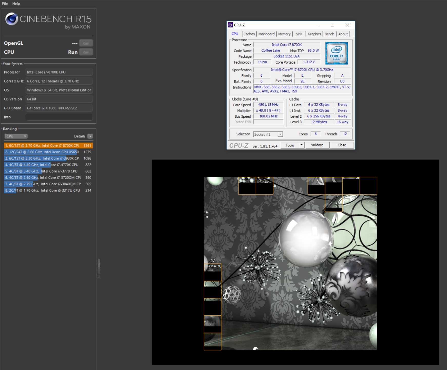

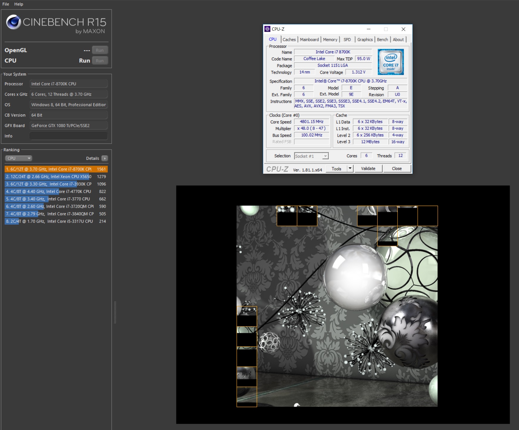

Schicke uns/mir am besten einen Screenshot vom laufenden Cinebench run:
- CPU-Z öffnen und Sichtbar im Bild platzieren
- Core Temp öffnen und im Bild platzieren
- Run starten, kurz warten und dann z.B. mit "drucken"-Taste einen screenshot machen
- Diesen hier Posten.
Dann kann ich dir weiter helfen, was zu machen ist oder nicht :)
Hier ein Screenshot mit COU-Z und Cinebench
Edit: Hatte bei dem Screenshot nur auf den CPU Test geklickt. Nun noch mal mit "Run all selected tests" gemacht. Da geht dann auch die CPU Temperatur hoch bis maximal 81°C. Core Voltage ist ganz am Anfang dann bei 1.4, später wenn die Temperatur hochghet auch wieder wie auf dem Screenshot bei 1.312.
multi ist auf 48. demnach liegen 4,8ghz an. hast im uefi auf stock?
