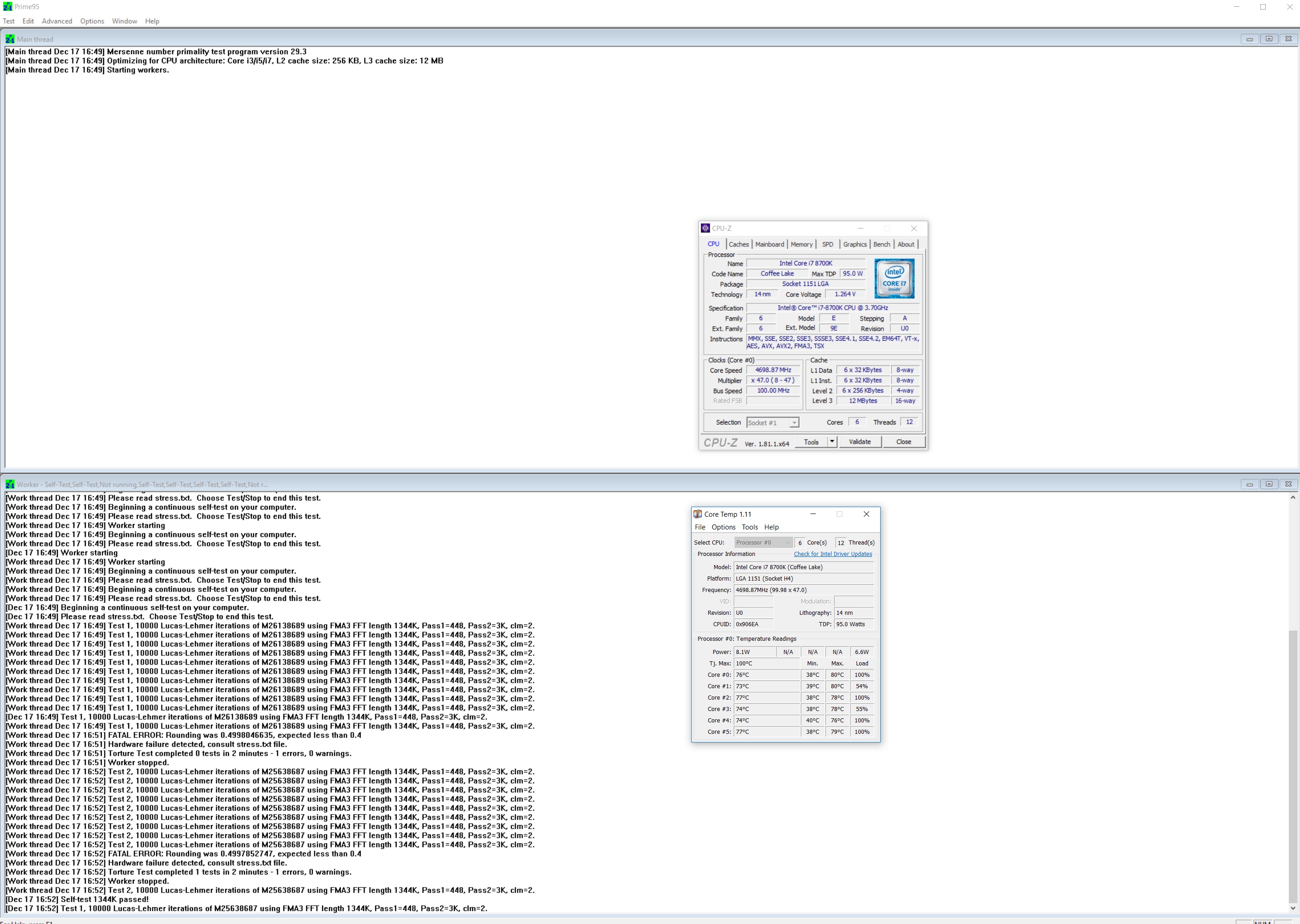

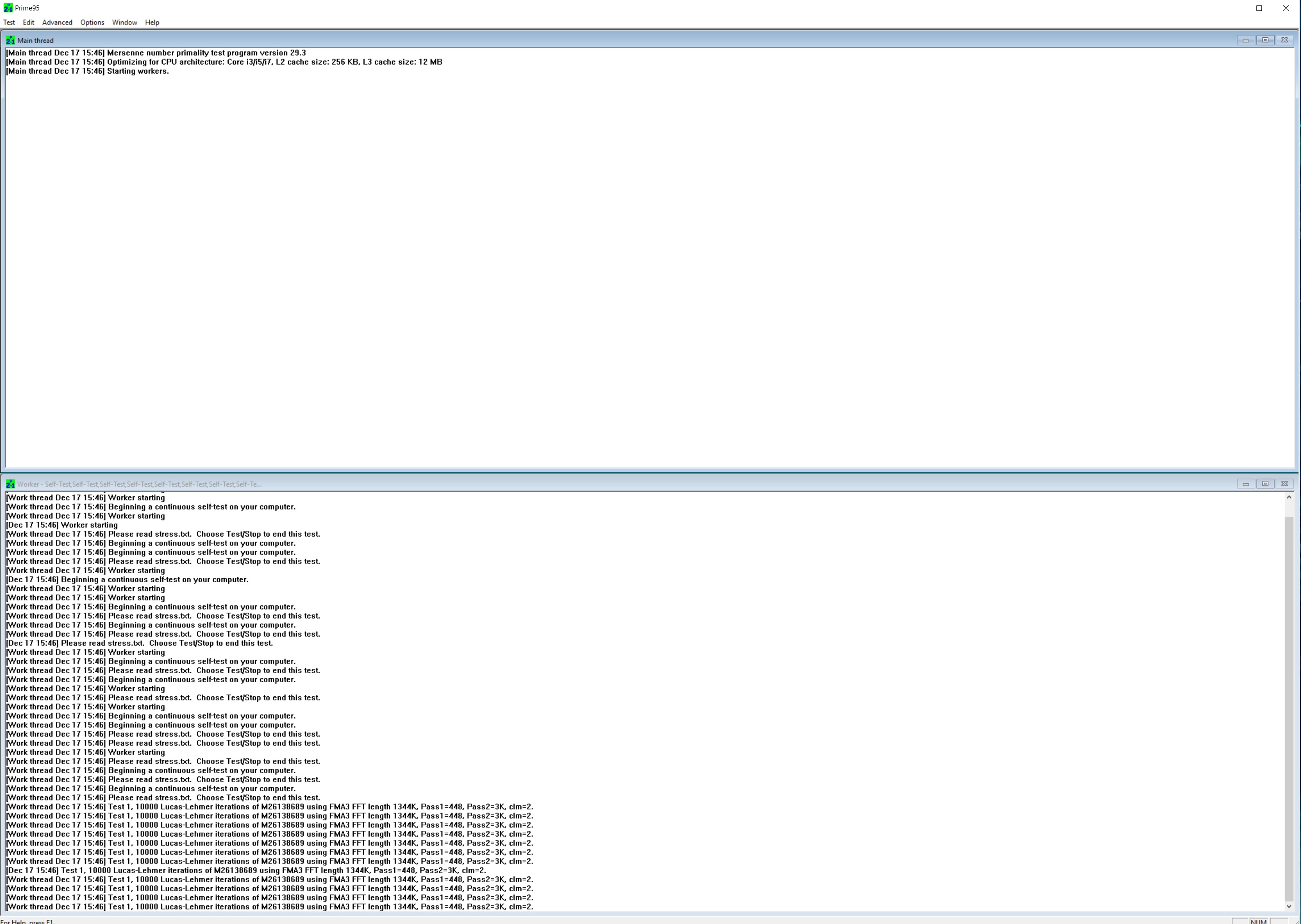

Während Prime95 läuft, würde ich immer auch CoreTemp und CPU-Z laufen lassen.
Dann siehst du auf einen Blick, wie es um Takt und Temperaturen steht.
Mach doch mal einen Screenshot von Prime95, wenn es läuft.

"Number of torture test thread to run" sollte auf 12 stehen.
"Min FFT size (in K)" und "Max FFT size (in K)" sollten jeweils auf 1344 stehen.
Zudem sollte der Haken bei "Run FFTs in-place" gesetzt sein.
Außerdem würde ich dringend emfehlen sowohl CPU-Z als auch CoreTemp (wie im Video) parallel laufen zu lassen.
Dann kannst du Prime95 notfalls abschalten, falls die Kernspannung 1.35 V bzw. die Temperatur 90 Grad übersteigt.
Wenn du ohne AVX/FMA3 testen möchtest, dann musst du wie von Schnitzel erwähnt, die local.txt Datei anpassen:
CpuSupportsFMA3=0
CpuSupportsAVX=0

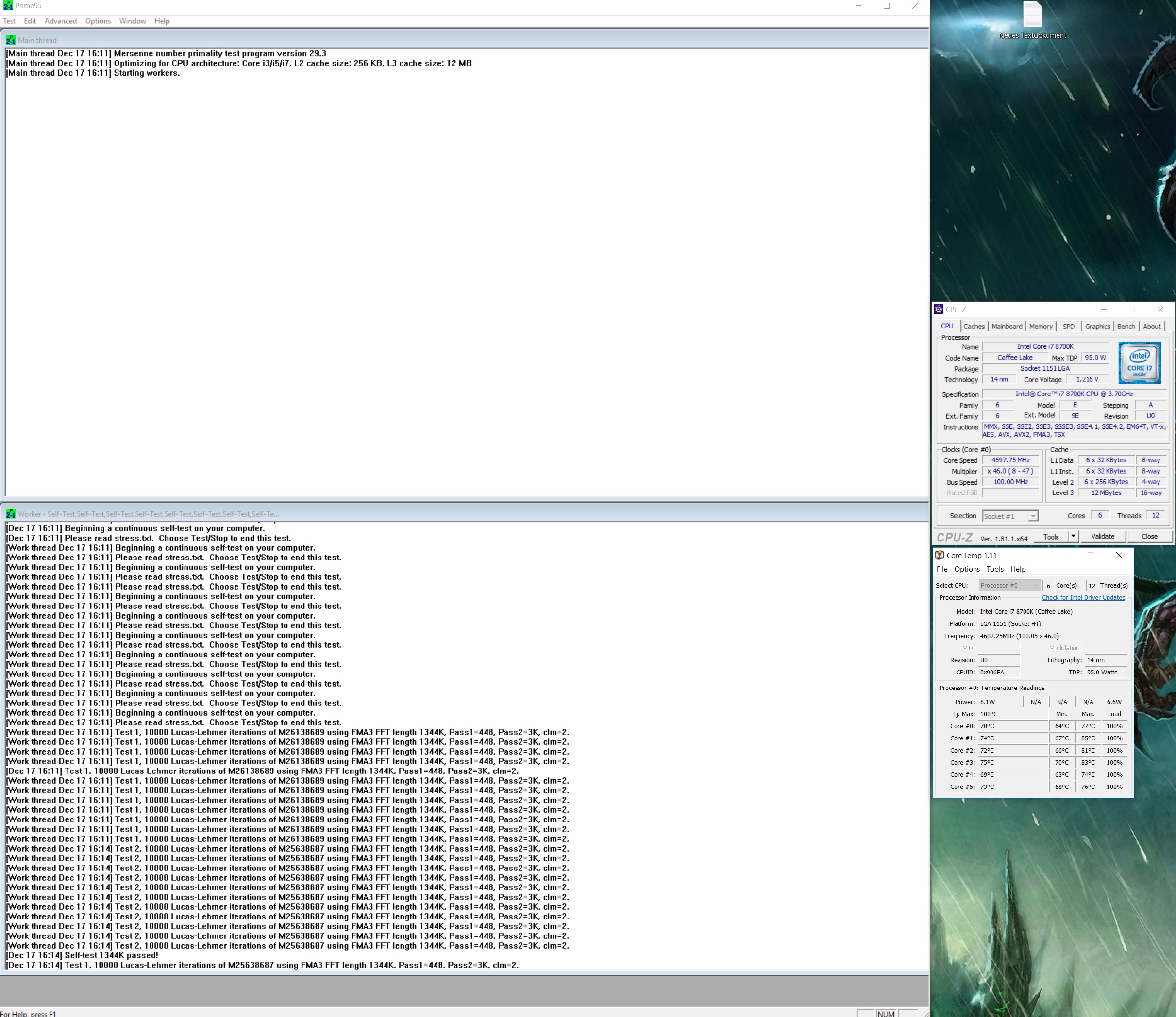

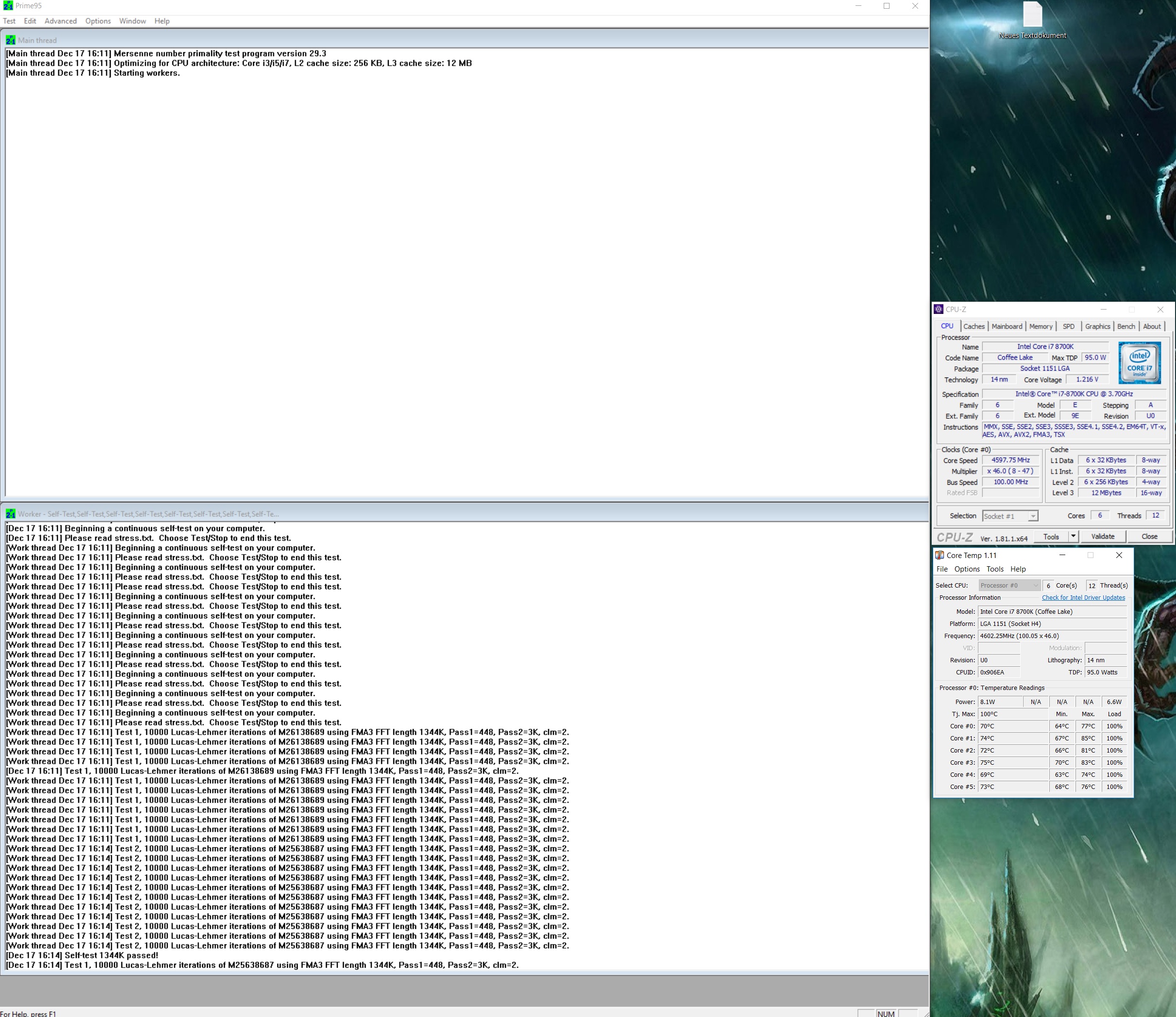

Mach mal einen Screenshot mit CPU-Z / CoreTemp und Prime95. Dann kann man leichter sagen, wie du weiter vorgehen solltest. Ohne CPU-Z und CoreTemp ist das Bild wenig aussagekräftig.
Das mit den Bluescreens ist nach wie vor ein Problem!
BIOS Reset - XMP - LLC3 - 4,8GHz - 1,3V
Habe dann Prime laufen lassen - alles ok.
Gestoppt und Cinebench gestartet - Bluescreen.
Du wohnst nicht zufällig in Hamburg/SH und würdest die das gegen eine Aufwandsentschädigung mal bei mir anschauen?
Hier noch mal ein Screenshot mit allen Programmen.
Nach dem hochladen des Screenshots wieder Prime geschlossen, Cinebench gestartet -> Bluescreen.

Du testest nach wie vor mit aktiviertem AVX/FMA3 Befehlssatz. Deshalb zeigt CPU-Z 4.6 GHz an, obwohl du im Bios 4.8 GHz eingestellt hast.
Du solltest als nächstes die local.txt im Prime95 Ordner anpassen indem du folgende Zeilen hinzufügst:
Option a) Multiplikator auf 4.7 GHz senken
Option b) LLC5 ausprobieren (bei 1.3 V)
Option c) LLC3 mit höherer Spannung ausprobieren
CpuSupportsFMA3=0
CpuSupportsAVX=0
Dann ist der Takt für die angelegte Spannung zu hoch:Symbolic schrieb:Nach dem hochladen des Screenshots wieder Prime geschlossen, Cinebench gestartet -> Bluescreen.

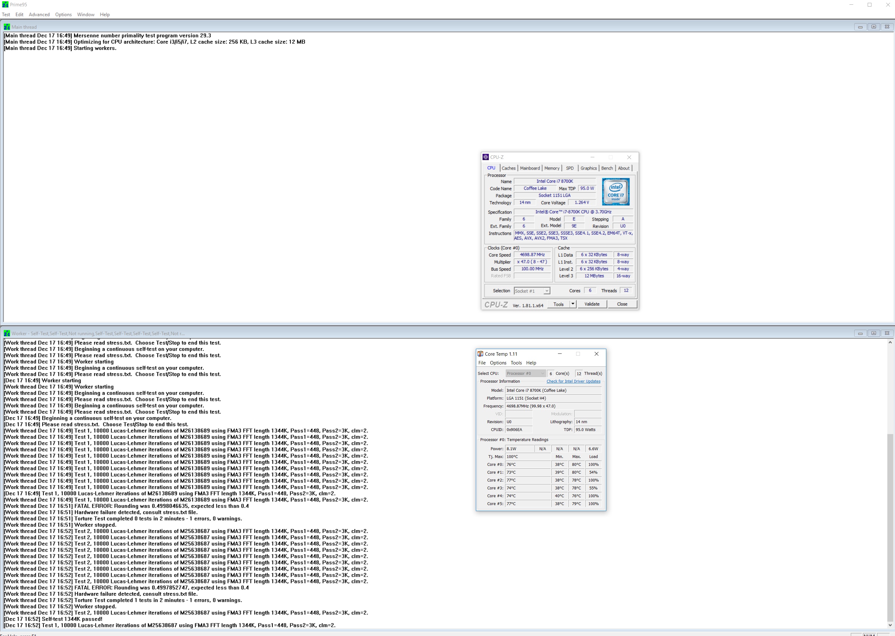

Du weist doch gar nicht, ob das wirklich stabil war. Solange du nicht 30 Minuten Prime95 mit dem Zieltakt (in deinem Fall 4.8 GHz) laufen hattest, kannst du eigentlich nichts zur Stabilität sagen.Symbolic schrieb:Wie kann das denn sein, wenn ich anfangs nach erstmaligem OC wie in dem Youtube Video 4,8GHz mit 1,248V hatte...
Jetzt weißt du, dass du für 4.7 GHz mit AVX/FMA3 mehr als 1.264 V brauchst.Symbolic schrieb:Nun habe ich noch mal ein neues Phänomen:
Also entweder Takt senken oder Spannung erhöhen.
