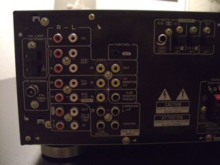

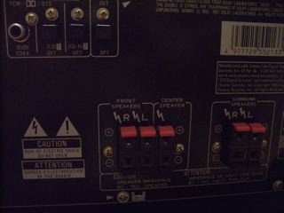

Ich habn 6.1 Verstaerker, wo man den SurroundBack Kanal(#6) so einrichten kann das man einen passiven Subwoofer anschliesen kann anstatt des SurroundBack's.
Stell ich mir recht praktisch vor, betreibe es auch so, wenn man die möglichkeiten der Pegelabstimmung und die Aktive Frequenztrennung klanglich in betracht zieht.
Und der hammer, ich verkaufe das Teil sogar, also bei interesse per PM einfach melden dann könnte man sich vllt einig werden. Preis is so um die 200€ anzusiedeln ... wenn dir das zu teuer is leg ich nochn seriengleichen DVDplayer(topmodel) dazu ...

http://i19.ebayimg.com/07/i/000/a8/8b/c4cc_1.JPG
das is das baby, kammor schlecht erkennen, der schwarzunterschied faellt eigentlich garnich auf ...des liegt am blitzlicht
Deal? ;P
MfG Basti
denke mit ner typenbezeichnung wäre einem interessenten mehr geholfen, als mit einem schlechtem foto. :)
