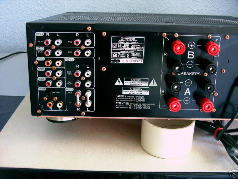

Aber ganz verstanden hab ich das noch nicht wie du das meinst, betreffend dem anschließen der Boxen. Ich hab mal ein Bild angehängt, damit du mir zeigen kannst, wo ich den Sub anschließe und wo die Boxen. Vielleicht verstehe ich das dann ...
Außerdem was ist ein "LS Ausgang B"?

Rechts in dem Bild siehst du doch die Anschlüße für die Boxen, da steht Speakers. Oben steht dann A und unten B. Bei A kannst du einmal den rechten Lautsprecher da Anschließen wo R dransteht (links), und den linken an der rechten Seite.
Am Anschlußterminel B liegt das selbe Singnal an wie bei A, da könntest du den passiven Sub, ein zweites paar Lautsprecher anschließen, oder so genanntes Biwiring mit deinen Lautsprechern machen.

Also ist das eignetlich kein Stereo Verstärker, oder zumindestens kein richtiger (in meinen Augen), da ich ja doch 4 Geräte anschließen kann ... ;)
Lg BlackBoXX :D
warum ist das dann kein stereo verstärker? man kann doch mehere stereo geräte anschliessen... o0 stereo bezieht sich auf die anzahl kanäle, nicht auf anzahl der möglichen angeschlossenen geräte.
Doch es ist schon ein Stereo Verstärker, das ist mir klar, aber trotzdem kann man bei diesem Verstärker 4 Boxen anschließen. In meinen Augen kann man bei einem "richtigen" Stereo Verstärker nur 2 Boxen anschließen. Sprich es gibt nur 2 Ausgänge ...
