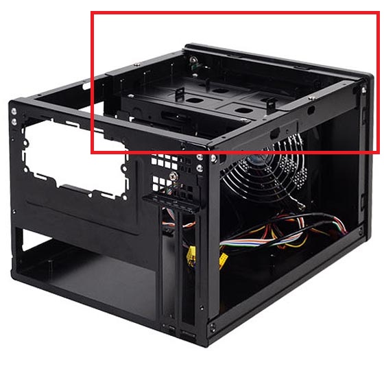

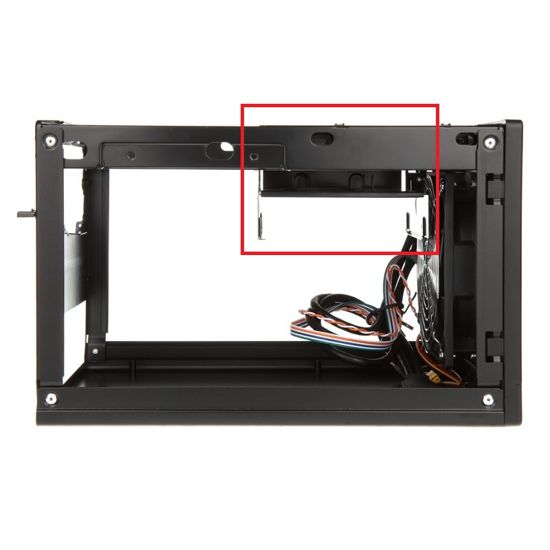

Ich glaube, ganz gut wäre noch das SilverStone Sugo SG05-Lite bzw. Silverstone Sugo SG06-Lite.
Eigentlicht passt dort nur eine 3,5" Festplatte rein.
Wenn du aber die Grafikkarte weg lässt, solltest du dort wieder genug Platz haben um noch zwei weitere Festplatten verbauen zu können.
Die müsstest du dann an der Seitenwand befestigen oder dir sonst irgendwie eine Halterung basteln. :)
Danke für deine Antwort! Tatsächlich habe ich bei meiner Suche am Nachmittag genau auf das SG05-Lite auch ein Auge geworfen. Interessant wäre, ob man den Standard Festplattenkäfig von Silverstone auch mit 2 x 3,5" Slots bekommt, da passen nach Augenmaß bestimmt zwei Stück von nebeneinander. Hab sowas leider bei Silverstone nicht als extra Artikel gefunden. Muss da wohl mal Anfragen. :freak: :D
/e also dann müsste ich halt nichts basteln. ;D
Im Notfall dann 2x Nanoxia Käfige ins Gehäuse kabelbindern
