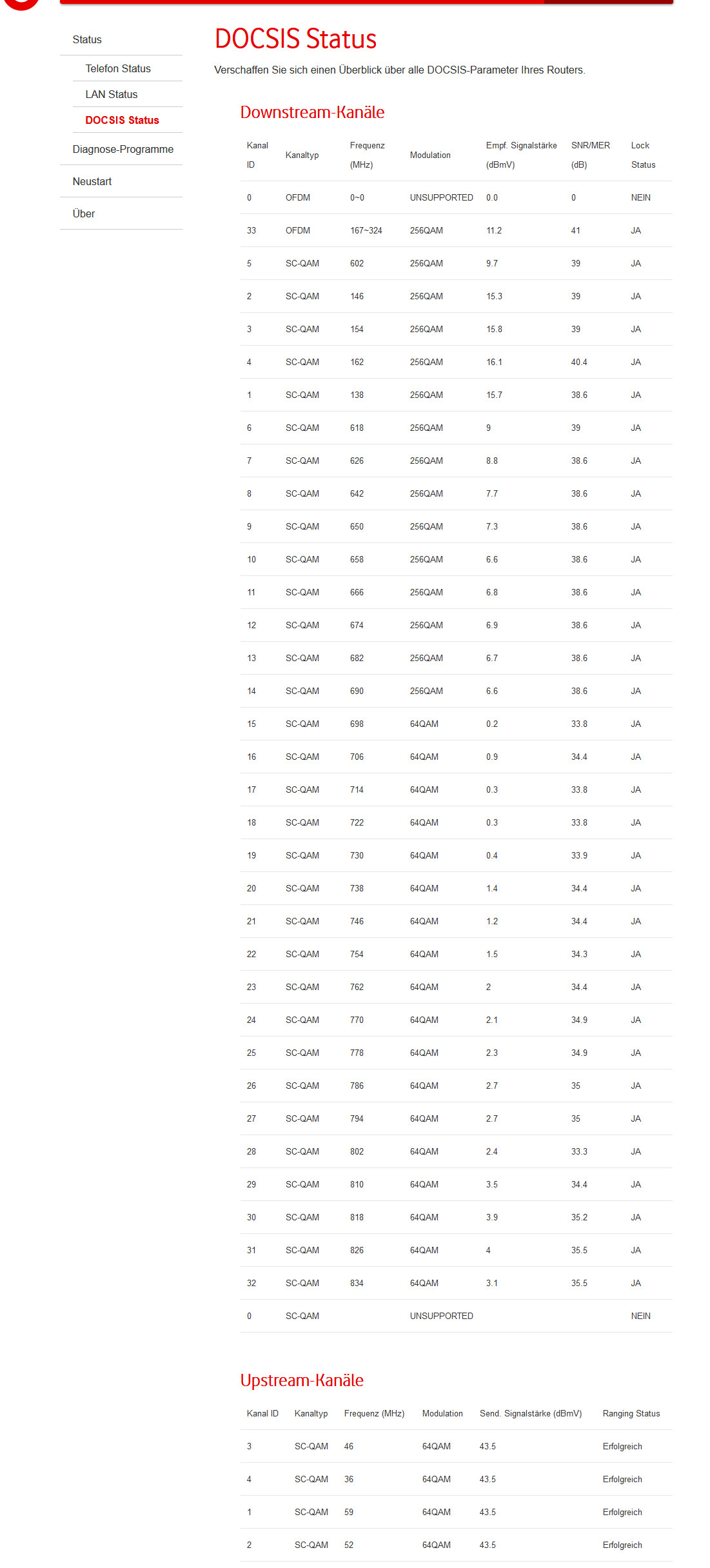

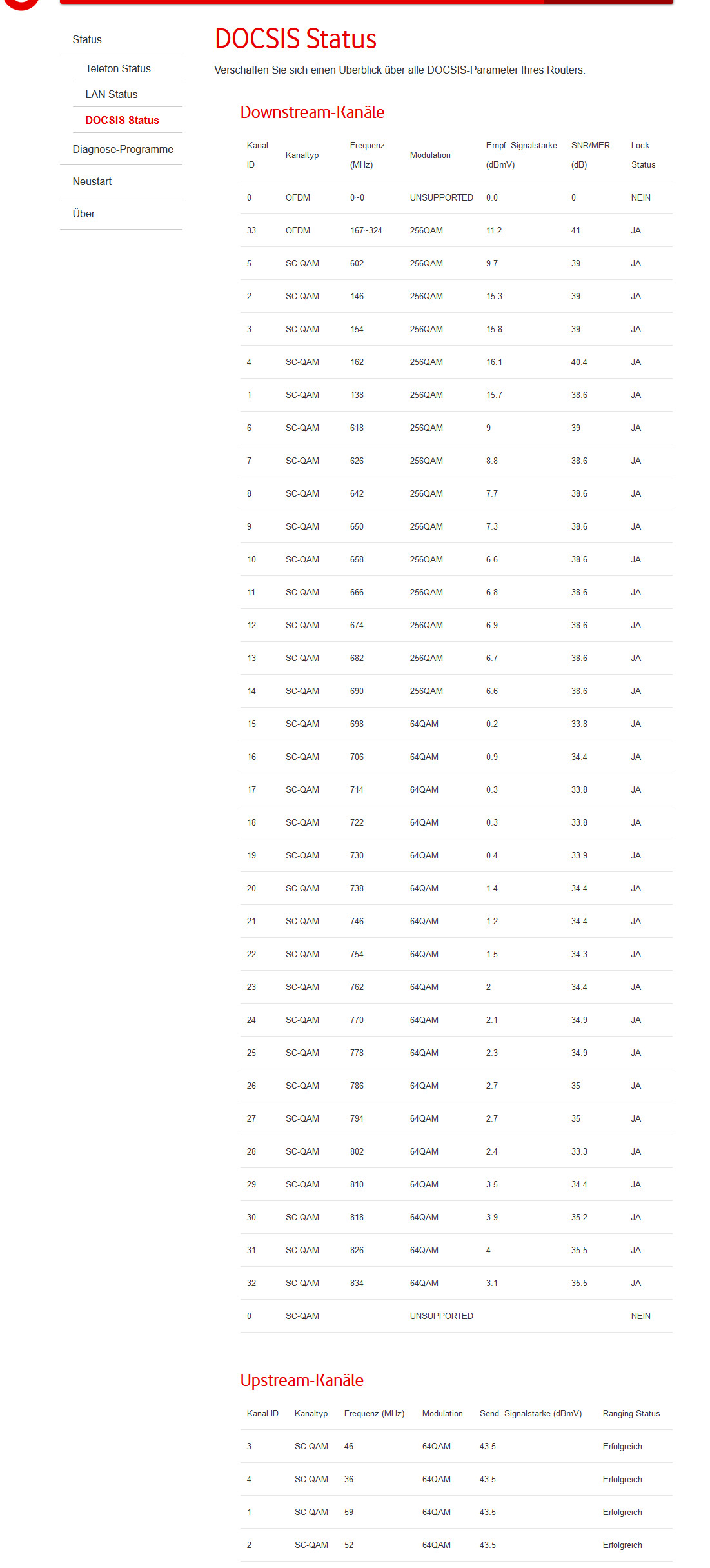

Bitte Pegelwerte und Log Auszug der VFST posten.

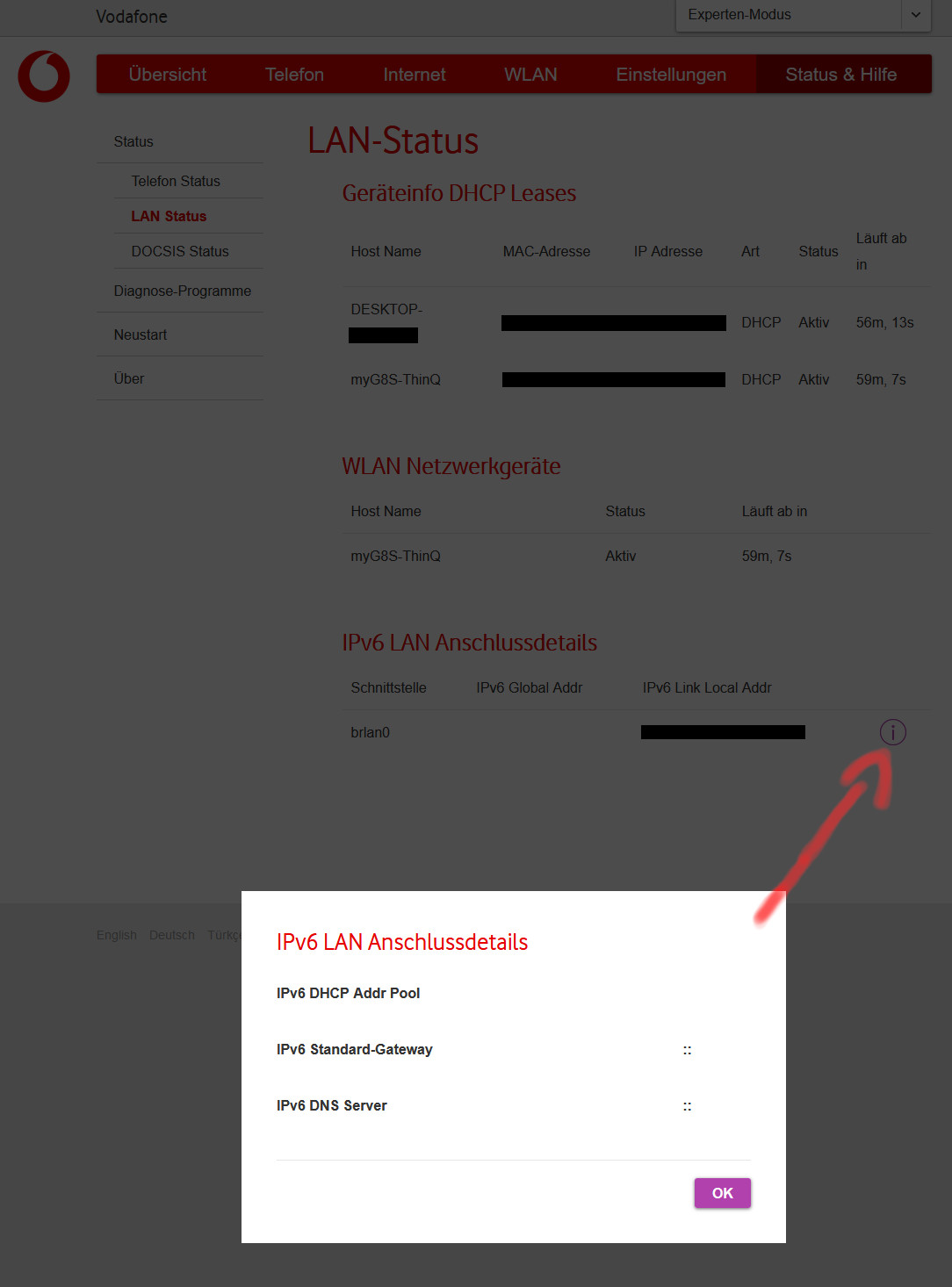

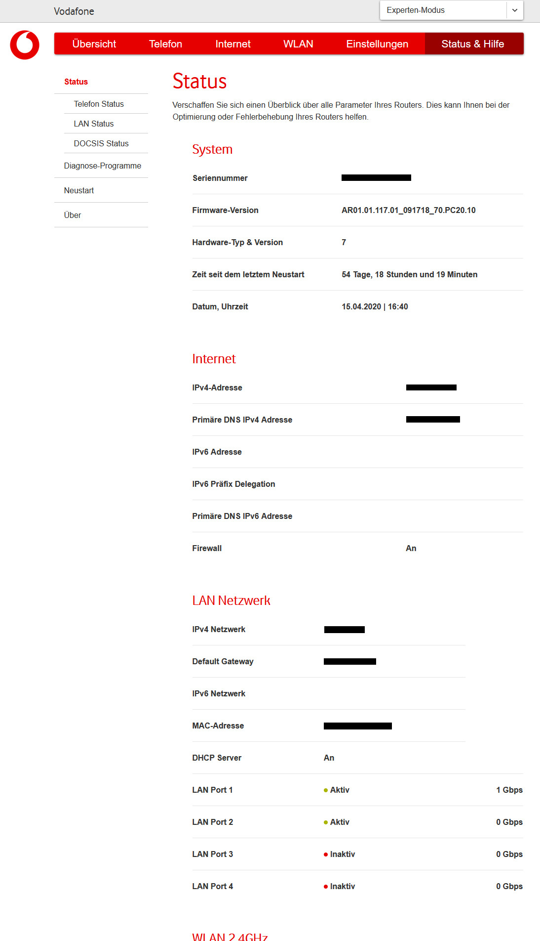

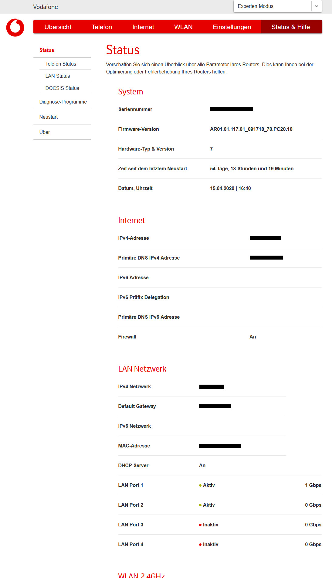

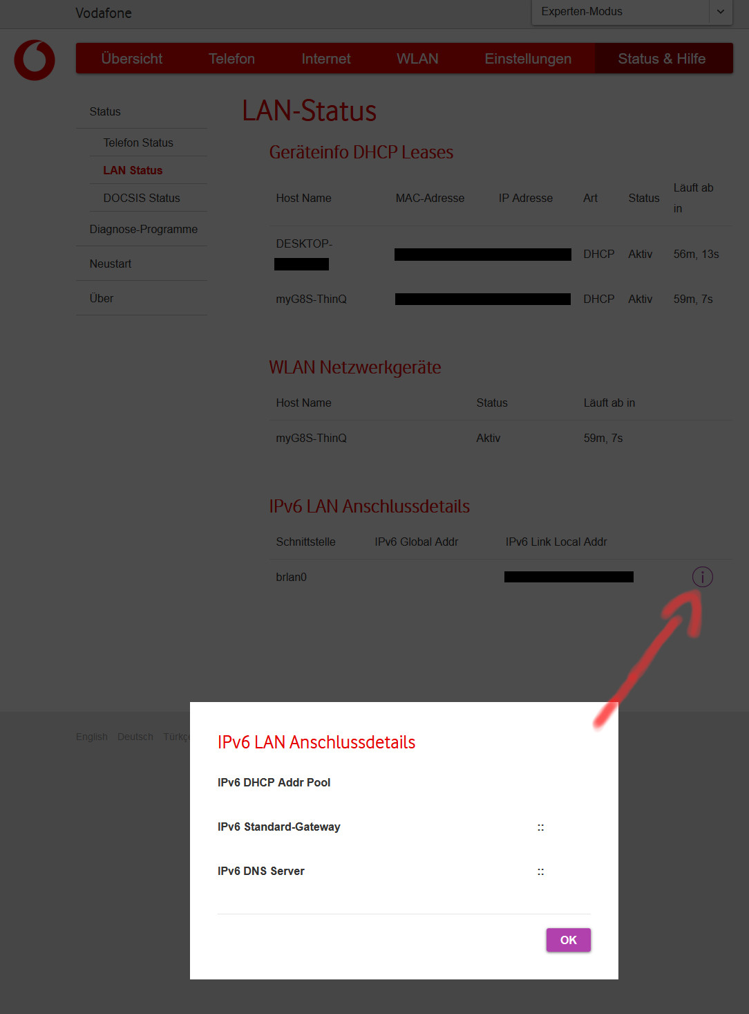

Ok, habe nun ein paar shots gemacht. Lese dort weder was von Dual Stack oder DS Lite.
Aber vielleicht kann da wer ja trotzdem was mit anfangen.
Ach ja und nochmal zum "wie hab ich es getestet", wenn ich den Bridge Mode einschalte habe ich diese Aussetzer nicht. Daher war ich da eigentlich fest von ausgegangen. Das fiel mir noch dazu ein. Hatte den Bridge Mode über viele Tage an und war alles super von der Verbindung. Nur hab ich dann eben kein WLAN und nur den Hauptrechner am Netz.
Die schwarzen Balken und der rote Pfeil sind natürlich von mir.
Du hast gar keine IPv6. Seltsam. Sehr alter Vertrag, oder?
Schalte am betroffenen PC testhalber IPv6 ab und teste, ob die Probleme dann auch auftreten.

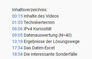

Wer ist wir ? Filtern musst du nicht lange der Ersteller hat auch ein Inhaltsverzeichnis für das Video erstellt falls du es übersehen hast.
Ich empfehle Technikertermin, IPv4 Kuriosität und Natürlich Ergebnisse und Lösungswege
