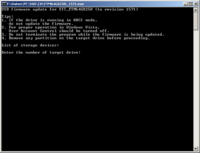

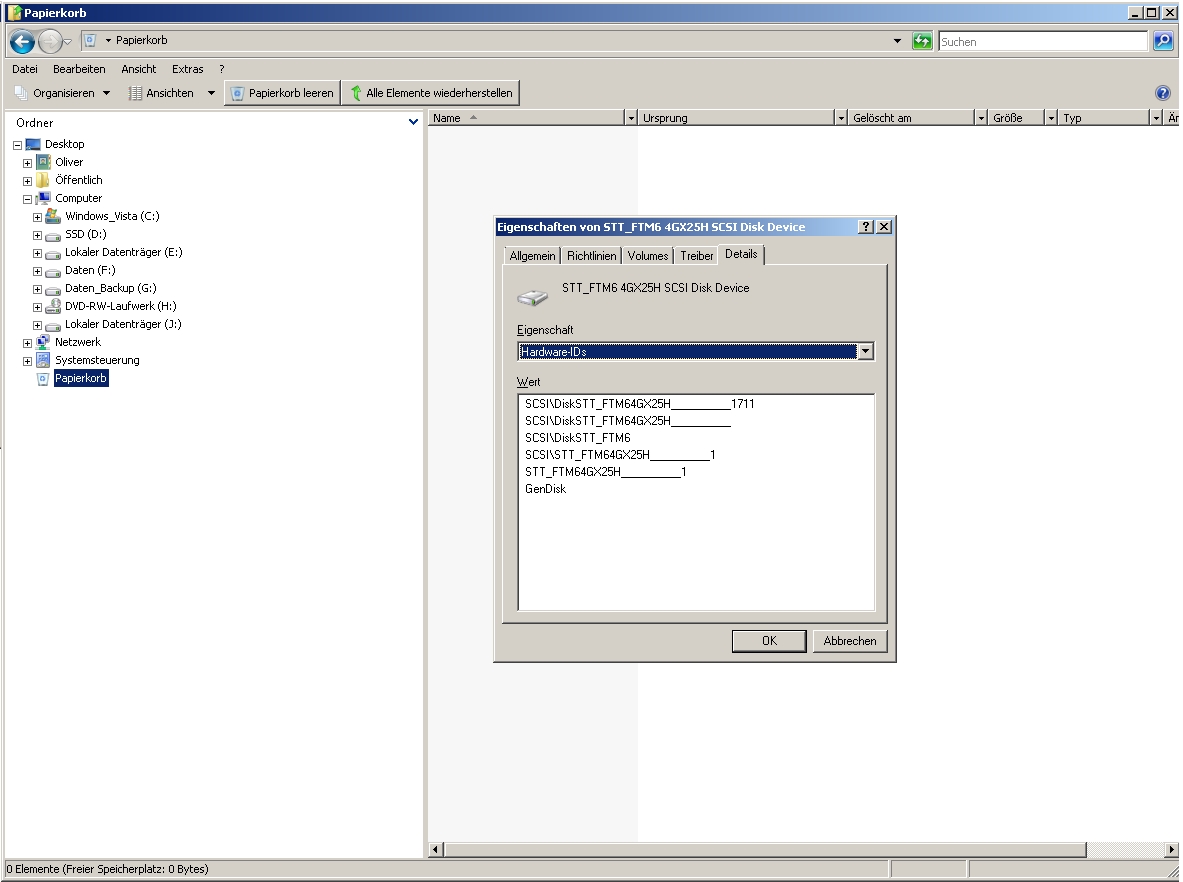

ich habe mit vor einiger Zeit ein SSD Laufwerk von Supertalent zugelegt.
Es handelt sich um den Typ FTM64GX25H. Auf dem Laufwerk ist die Firmwareversion 1711.
Ich möchte nun die FW von 1711 auf 1571 downgraden und anschließend auf die 1819 oder die 1916 upgraden. Mein Problem ist nun, dass das Downgrade Tool das SSD Laufwerk nicht findet. Ich habe nach dem Start des Tools keine Auswahlmöglichkeit für ein Laufwerk. Zur Verdeutlichung habe ich mal zwei Bilder angehängt.
Im Explorer ist das Laufwerk vorhanden, Daten lassen sich lesen und schreiben.
Als Betriebssystem nutze ich Windows Vista Ultimate Servicepack 2.
Was mache ich falsch?

Also das 2. Bild verdeutlicht mir, dass du das Laufwerk(enter number of target) eingeben sollst.
Oder hast du das gemacht und er findet es nicht?!?
Mal so nebenbei: Warum haust du dir die 18/1916 nicht gleich drauf?
Welche Laufwerksnummer soll ich eingeben? Er zeigt mir ja keine an. In der Anleitung zum Downgradetool steht, dass er das SSD mit der entsprechenden Nummer anzeigt und ich diese Nummer dann eingeben muss. Aber wie du siehst, zeigt er nichts an. Egal was ich eingebe, er sagt immer, dass das Laufwerk nicht vorhanden ist.
Einfach eine andere FW-Version "draufhauen" geht nicht. Bei der 1711 muss zuerst der Downgrade auf die 1571 erfolgen, ansonsten besteht die Gefahr, dass das Laufwerk zerstört wird.
Ich dachte mir eigentlich, dass damit(wie sonst üblich) die Laufwerksbuchstaben gemeint sind.
Sprich bei dir "D", wenn ich das richtig deute.
Das ist nur eine Vermutung!
Das du erst zur 1571 zurück musst wusste ich nicht, sorry.

Hallo Segelflugpilot,
in meinem BIOS kann ich für das Laufwerk den IDE-Modus entweder auf Auto stellen oder disablen. Er steht im Moment auf Auto.
nico:
Das mit XP habe ich auch gelesen. War / Bin jedoch der Meinung, dass das auch unter Vista gehen muss. Habe keine Lust XP zu installieren nur um ein SSD zu ändern.
Das mit dem Kompatibilitätsmodus und als Admin habe ich schon probiert, kein Erfolg.
Es könnte durchaus sein, dass der Nvidia-Chipsatz die Befehle nicht durchlässt. Welchen Treiber verwendest du für den Controller? Den msahci.sys oder einen von Nvidia? Mit dem Microsoft-Treiber sollte es funktionieren.
Übrigens werden beim Downgrade alle Zellen komplett gelöscht! Alle Daten sind also weg.

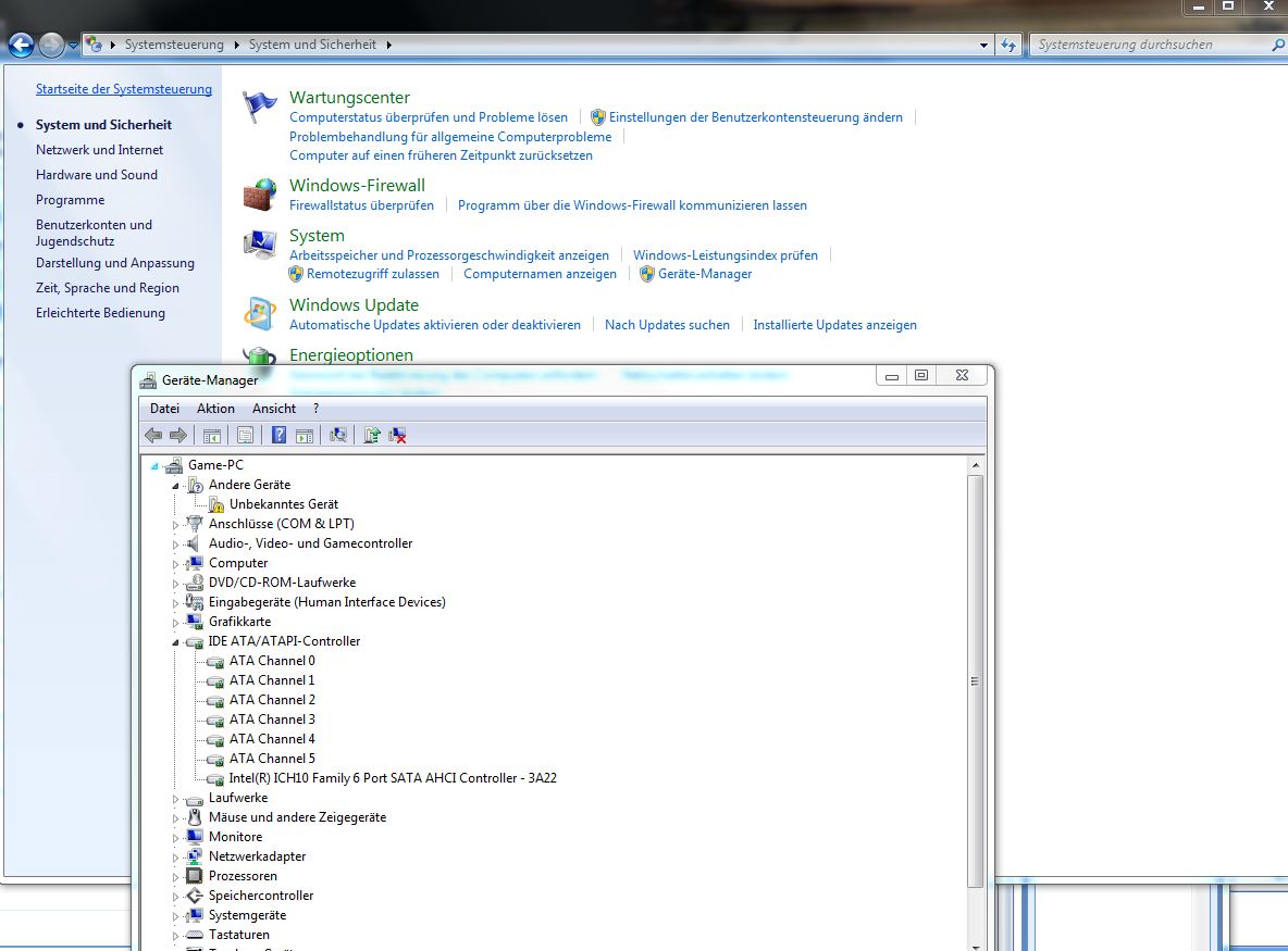

also nvidia kannst du in dem geräte manager deinstallieren oder bei programm deinstallierne in den systemsteuerungen.
hier ein bild wo es stehen sollte
