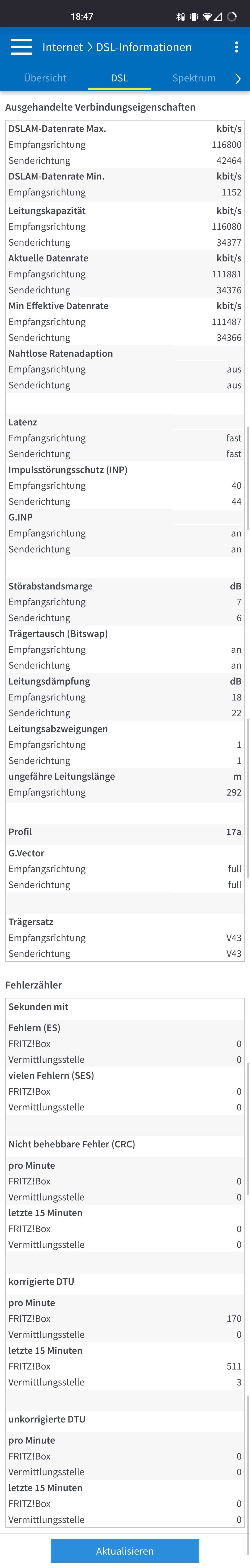

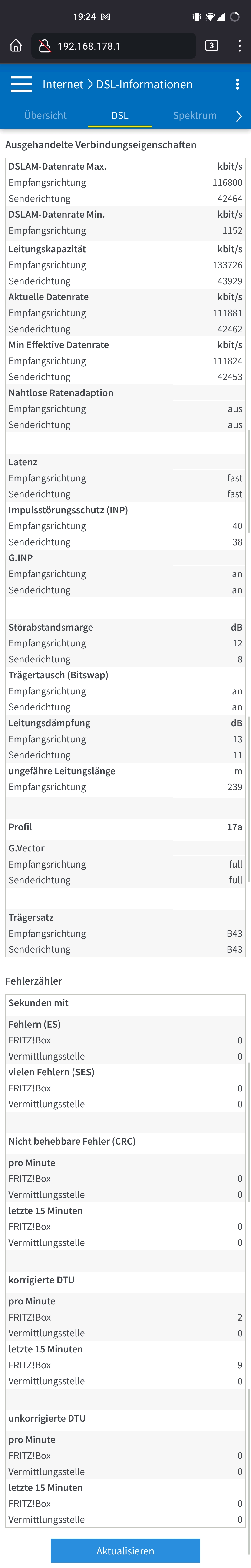

So, heute hab ich den APL direkt mit der RJ45 verbunden und seltsamerweise sind die Werte schlechter, zumindest im Upload. Es gibt auch massenhaft korrigierbare Fehler. Woran kann das denn liegen? Verkabelt ist soweit alles ordentlich. Die Polung ist bei den 2 Leitern im APL egal, oder?
Werte ohne Dose sind die schlechteren....

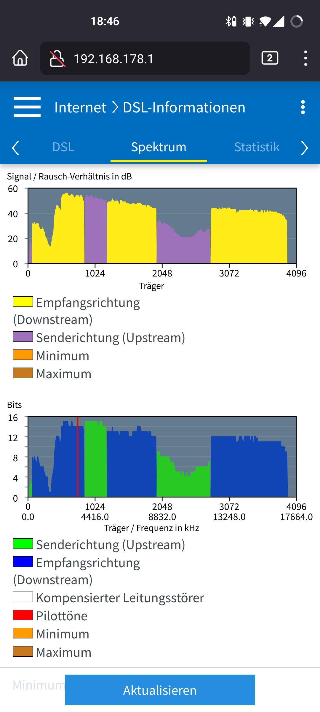

Spektrum deutet auf schlechten Kontakt hin.
Ich würde den Quatsch sparen und die TAE Dose behalten.

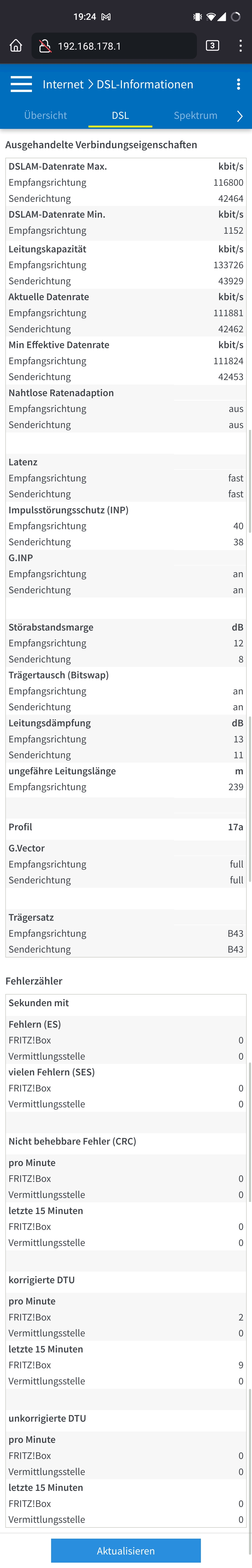

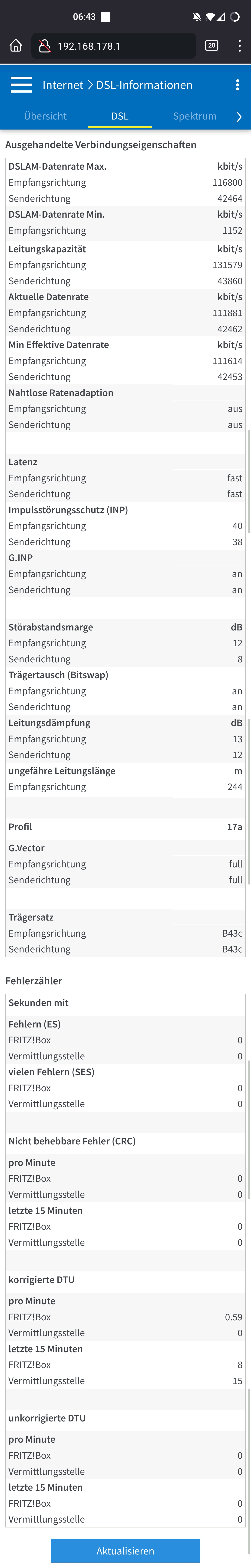

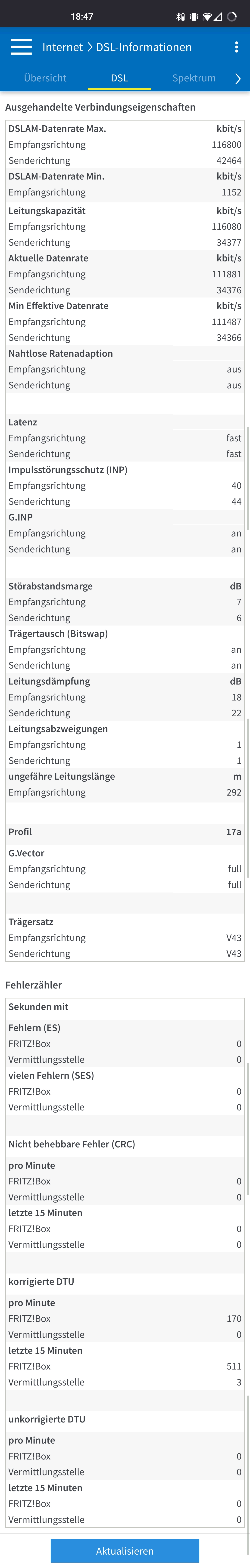

fuckedifuck.... Peinlich.... Hab im APL so wenig abisoliert dass ich die zugegebenermaßen uneindeutige schwarze Ringmarkierung der 4 roten Adern nicht eindeutig erkennen konnte. Hab's behoben, jetzt läuft's.
Alles in Allem betrachtet hat sich aber nicht viel geändert. Nach dem Screenshotvergleich sind so gut wie alle Werte nahezu gleich. 1db weniger Dämpfung im Upload und eine geschätzte Leitungslänge von 239m statt 244m. Evtl. macht es sich ja später bei der Schaltung auf 250Mbit bemerkbar.
@blastinMot
Hast ja fast recht. Hatte schon Angst dass die Scheiße mit DLM jetzt von vorne los geht.
@blastinMot

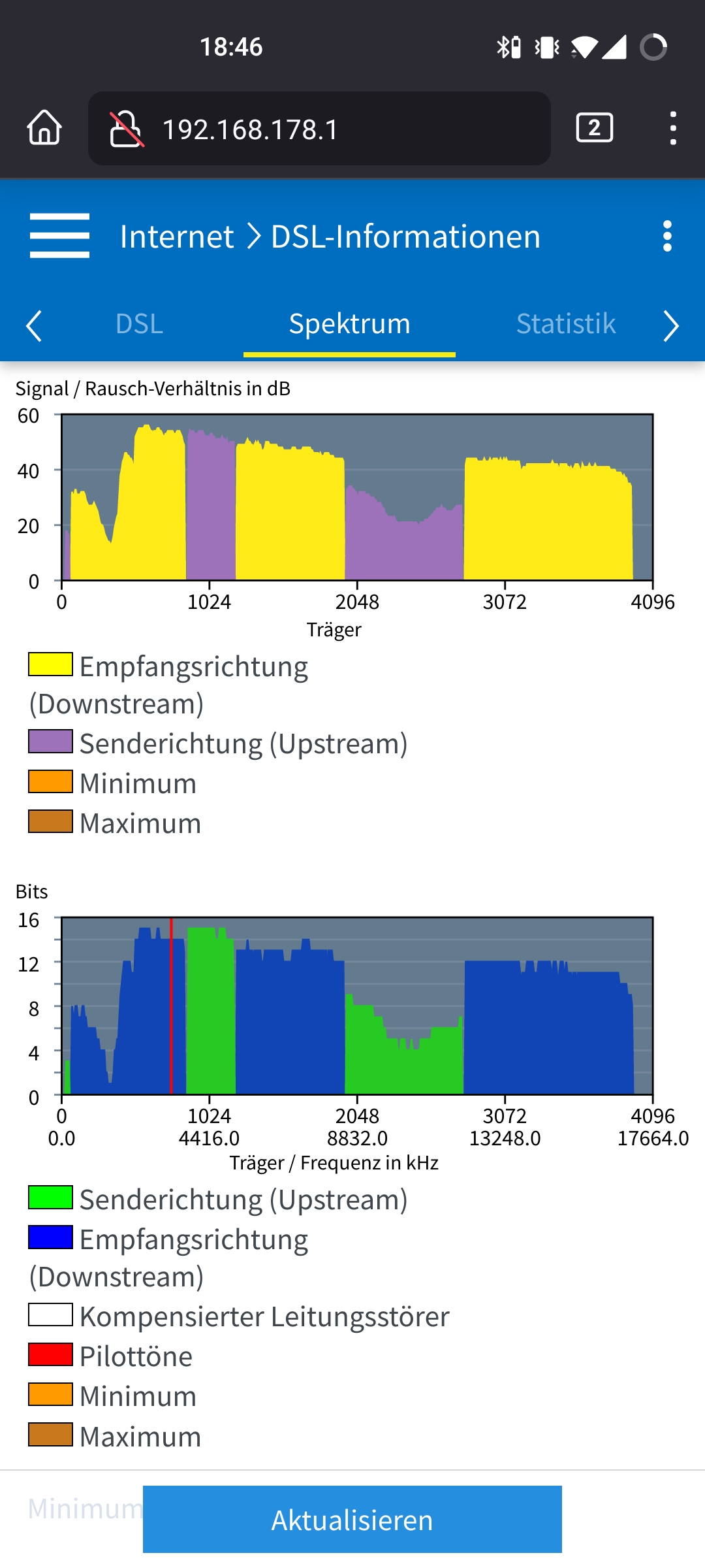

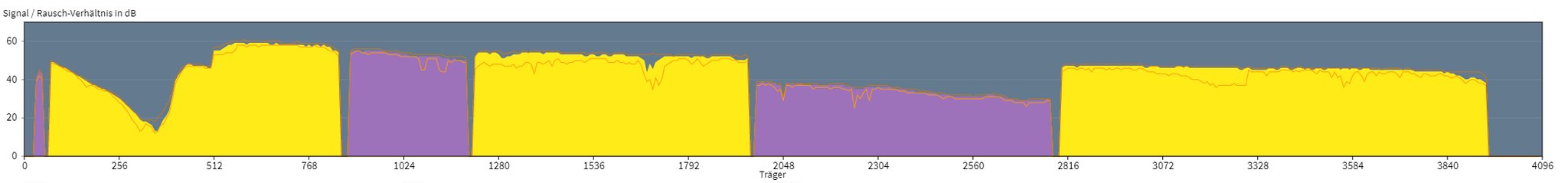

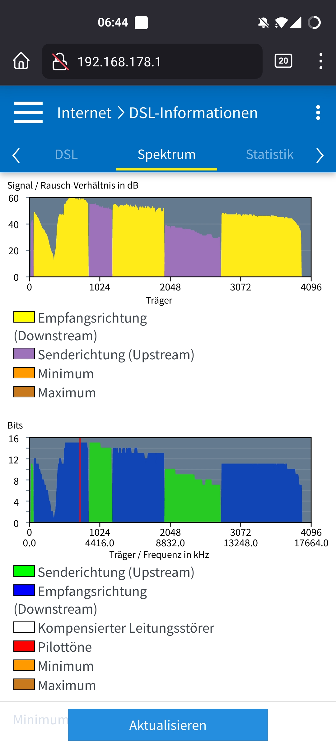

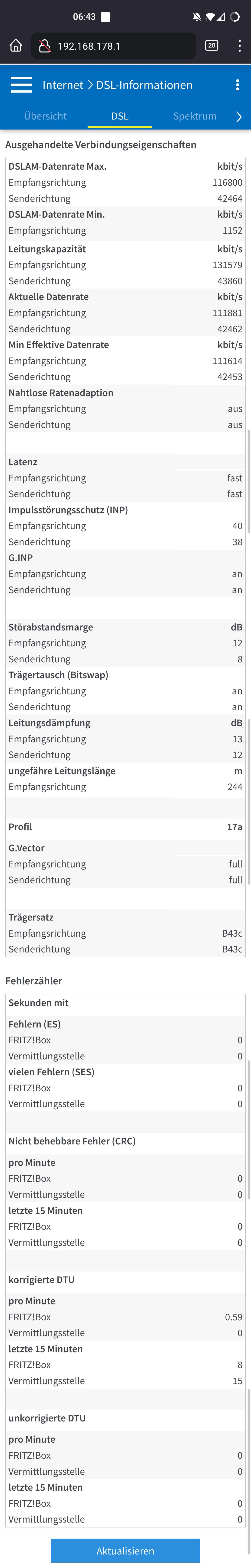

@Klaus0815, wenn ich dich bisher richtig verstanden hatte, dann ging es dir ja offenbar vor allem um die temporären Einbrüche im Spektrum, welche durch externe Störungen verursacht werden? Vor ein paar Tagen sah dein Spektrum (inkl. der Min/Max Werte über 4 Tage hinweg) folgendermaßen aus:
Wie verhält sich das Ganze mit der neuen Verkabelung? Wie viel kürzer ist die Leitung jetzt insgesamt? Was für einen Stecker hast du verwendet? Was für ein Anschlusskabel war vorher an der TAE angeschossen?
Zum Vergleich mein Spektrum (mit den Min/Max Werten aus gut 100 Datensätzen der letzten 6 Monaten):
Nachtrag: Weiß eigentlich jemand, mit welcher zeitlichen Auflösung FRITZ!OS die Min/Max Werte erfasst?

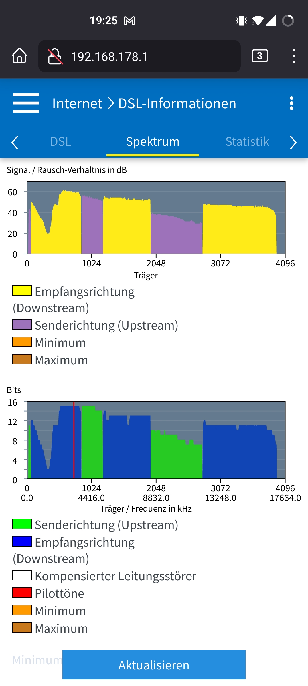

Danke für die Rückmeldung....
Die min/max Werte im Spektrum auszuwerten macht bei mir erst nach 2-3 Tagen Sinn.
TAE auf RJ45 war vorher das Original AVM Kabel, glaub 3-4m. Das J-02YS Kabel ist einfach um die 4m länger geworden. Also eigentlich ist die Kabellänge gleich geblieben.
Stecker ist ein Telegärtner MFP8
https://www.telegaertner.com/feldkonfektionierbare-rj45-steckverbinder
Stück ca. 12€ komplett ohne Spezialwerkzeug konfektionierbar
Nicht ganz billig aber die Teile sind so geil durchdacht und nicey zu konfektionieren das man sexuelle Gefühle dabei bekommen könnte.

Es juckt etwas in den Fingern da mal ein DGA4132 Router/Modem dranzuhängen um das DSL Spektrum zu sehen.
Jedoch will ich den Sync derzeit lieber in Ruhe lassen, es läuft alles gut.
Ich hatte bei Installation ein Smart Class TPS zum testen angeschlossen.
Das TPS hat nur 17x und hatte glaube ich so 140 mbit down als sync angezeigt, direkt am Übergabepunkt im Keller angeschlossen.
Ich wollte nur sagen das der vorherige Port wohl nur einen 100/40 er sync erlaubte, also ohne das neuste Super Vectoring, eine Generation davor also, Profil 17x.
Es kann gut sein das ich bei 1und1 auch die 250 Option schon gehabt hätte.
Das war allerdings noch deren DSL Business Tarif, da kann man in deren Control Center nicht einfach umbuchen, bedarf des Anrufes, daher nie mitbekommen.
Schaut echt gut aus, hätte das nicht gedacht.blastinMot schrieb:1-2 Wochen Maximum.
Leitungskapazität ist ja auch eindeutig mehr als genug vorhanden.
Auch scheint sich das CAT7 Kabel echt auszuzahlen.
