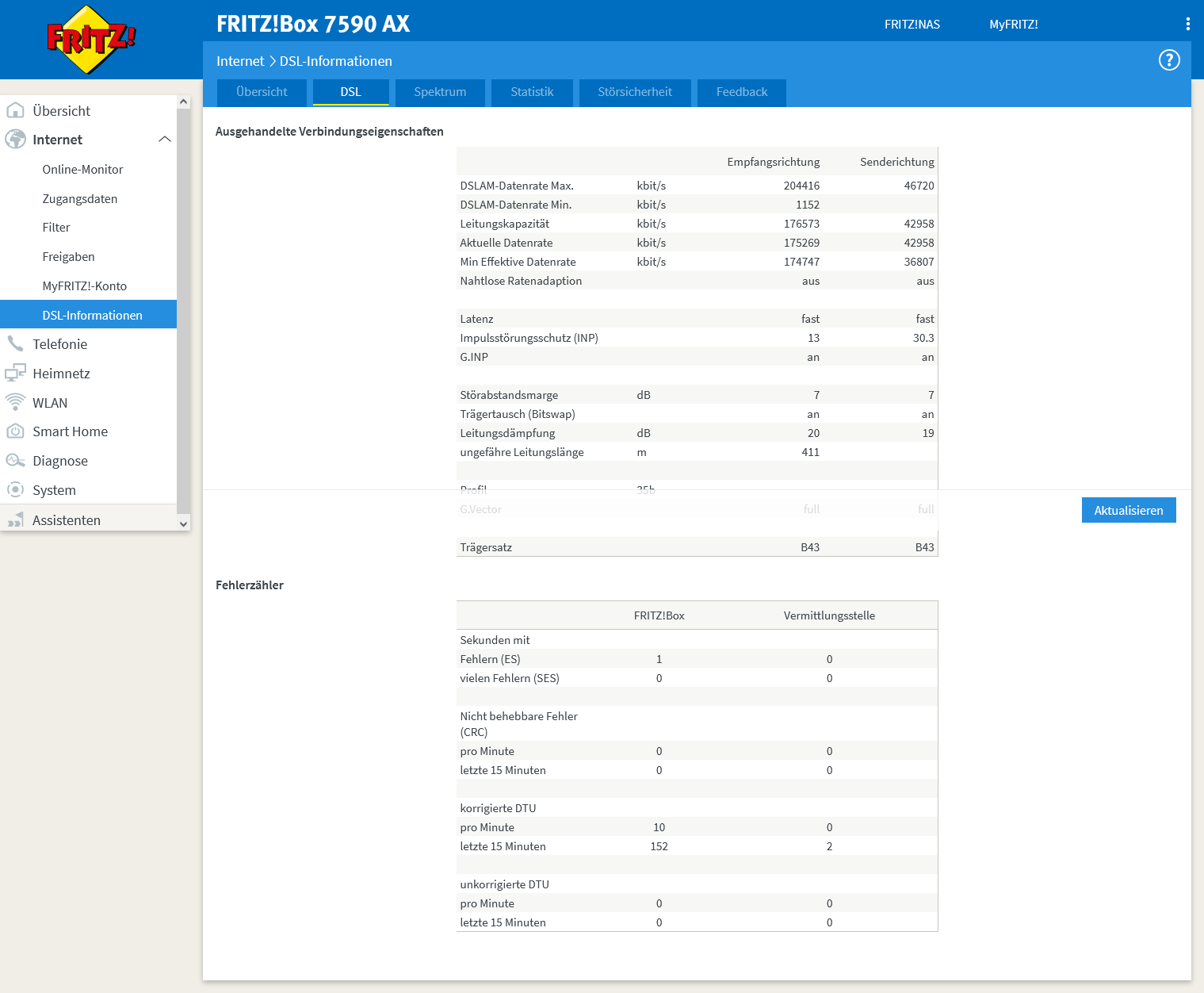

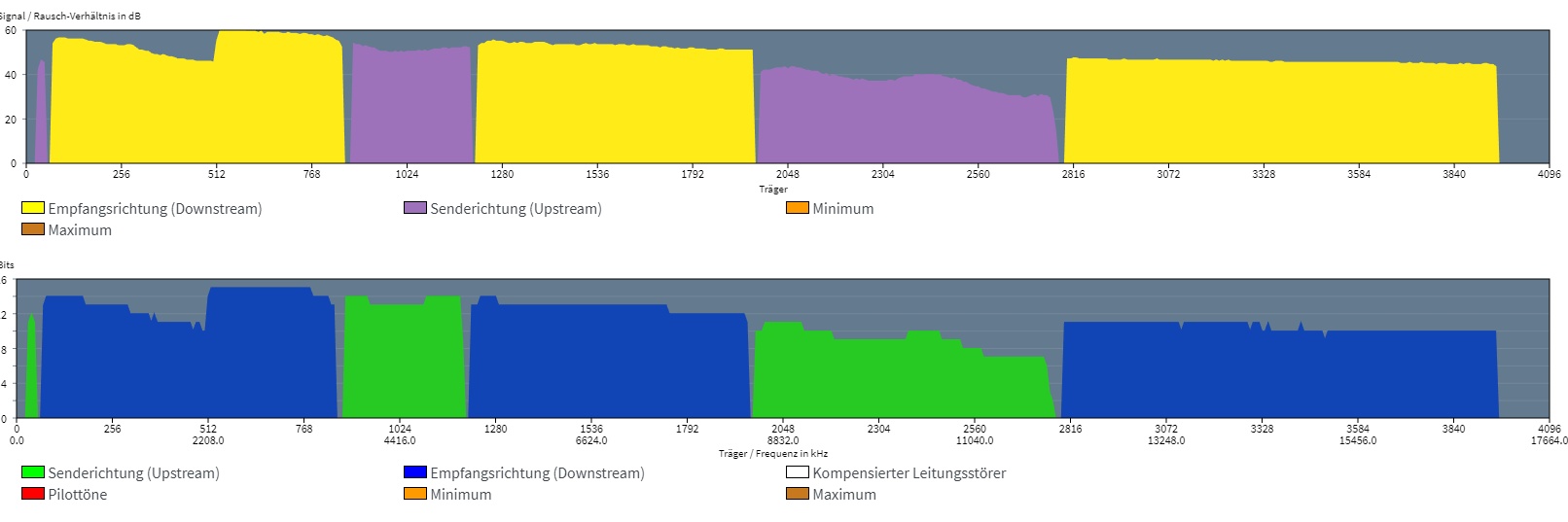

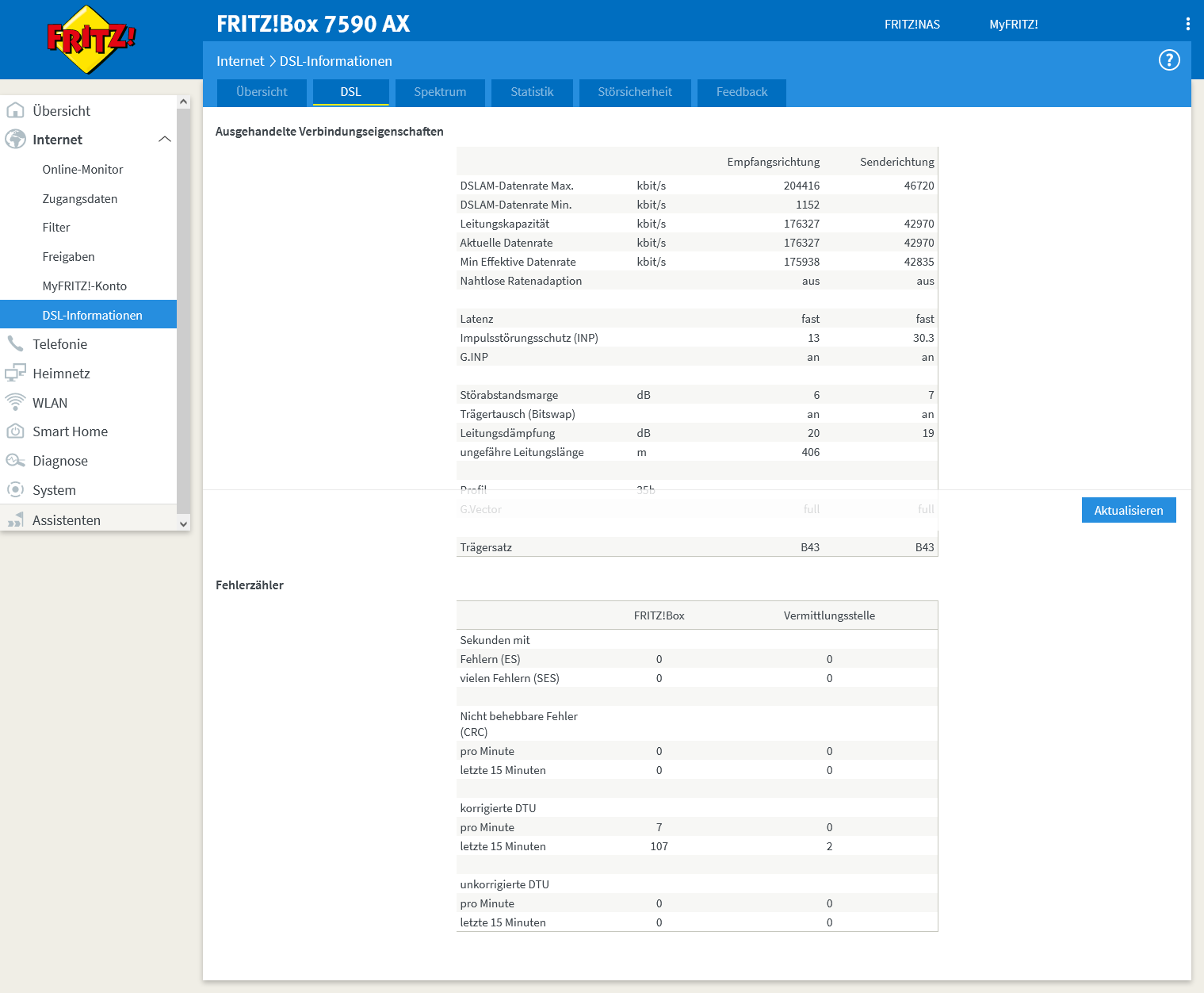

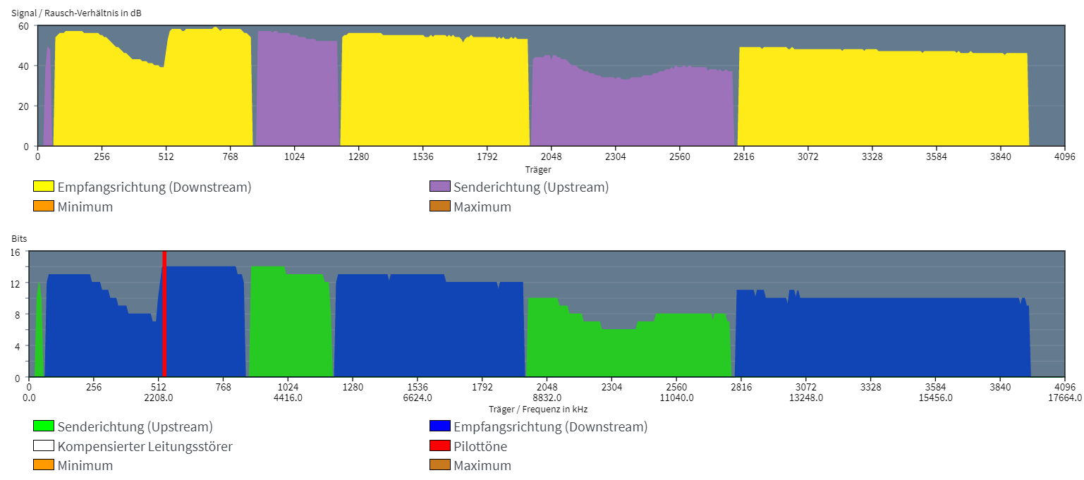

Ich komme nochmal zurück auch meinen Beitrag #292 und folgende vom 28. April 2022. Da ging es um die Umrüstung eines KVz72 mit Mini-DSLAM auf ein neues Multifunktionsgehäuse mit Outdoor-DSLAM aus Kapazitätsgründen.

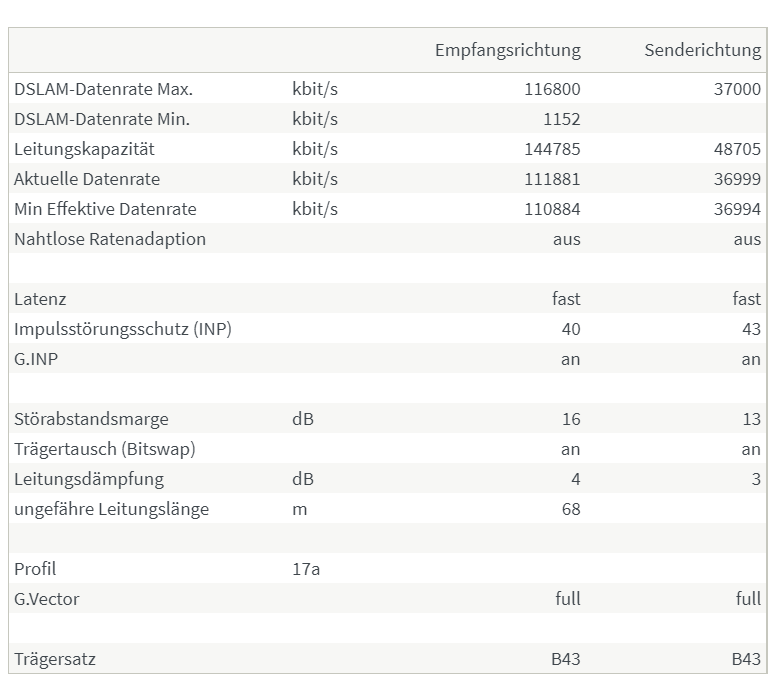

Bisher lief alles auf der aktiven Technik des Mini-DSLAM und am vergangenen Dienstag waren dann Techniker am Kasten und haben alle Anschlüsse mit sehr kurzer Ausfallzeit von den Mini-DSLAM Ports Huawei 10.9.43 auf 11.4.31 umgeswitcht. Die synchronisieren Datenraten waren mit 111881/43681 kbit/s nur im Upload unwesentlich schlechter wie vorher mit 111881/44861 kbit/s. Witzigerweise wurde bei der DSLAM Datenrate max. nun 113312/46720 kbit/s angezeigt, der 111.881er Synch-Bug ist aber weiterhin vorhanden...
Nun ist mit leider am Tag danach der FI-Schutzschalter in der Wohnung wegen eines Defektes am Toaster geflogen, was einen Neustart der Fritzbox ausgelöst hat. War zunächst kein Problem, allerdings gab es in der Nacht dann 2 Re-Syncs und 2 Nächte danach weitere 3 Re-Syncs - keine Ahnung, warum. Jetzt hat die gute ASSIA bzw. das DLM den Upload auf max. 37000 kBit/s gesetzt, obwohl meine Leitung (Länge lt. Anzeige: 68 m) mit dem Mini-DSLAM nie irgendwelche Probleme gemacht hat. Die Werte sind - denke ich - auch bestens:
Der 111.881er Bug interessiert mich nicht wirklich, aber die 7,8 MBit/s weniger im Upload ärgern mich doch sehr. Ich habe per Synology-NAS eine eigene Cloud laufen und da ist guter Upload schon wichtig...

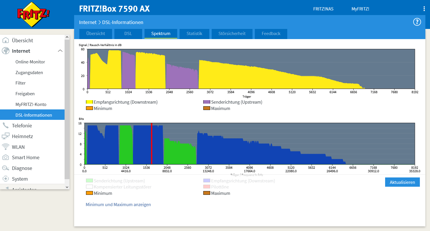

Vielleicht taeusche ich mich, aber die Delle im 3. Upstream-Band zentriert bei Träger 2304, sieht fuer mich irgendwie ungesund aus. Hattest Du die schon immer?

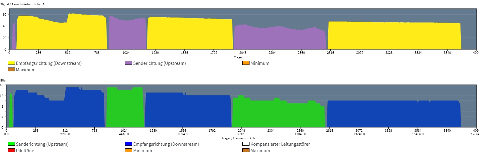

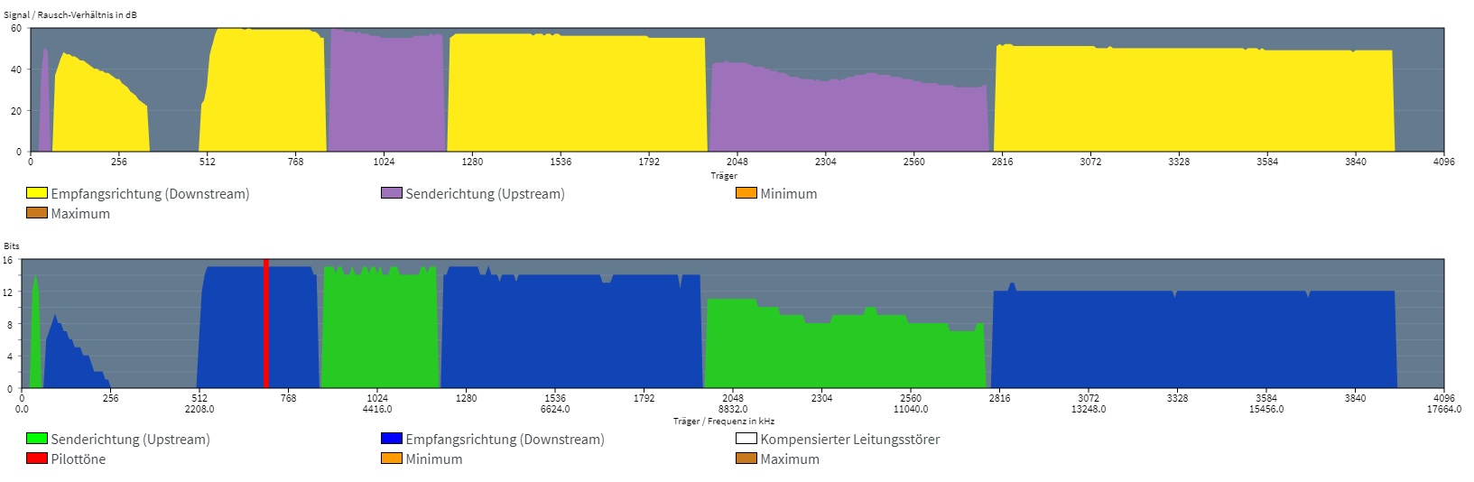

Das ist mir speziell bei Anschlüsen mit kurzem Leitungsweg auch schon häufiger aufgefallen. Hab mal schnell 3 Beispiele gesucht:
(107, 117 und 131 Meter Leitungslänge nach Schätzung der FB)
Ich halte es daher für normal. Vielleicht kann das jemand technisch genau erklären, warum es bei kurzen Leitungswegen häufig so aussieht. UPBO? Übersteuern?
Reaktionen: pufferueberlauf

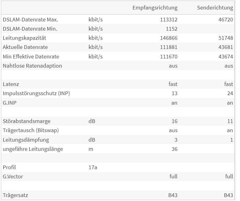

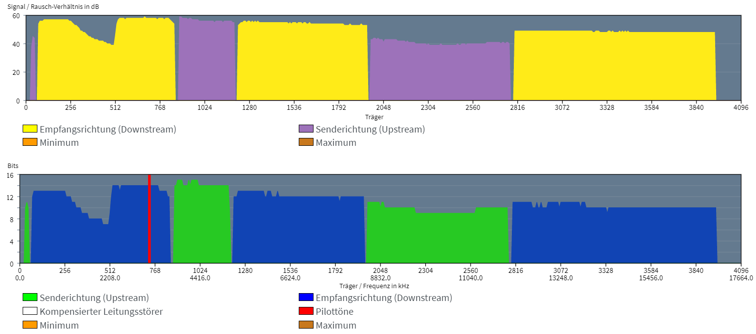

Ich habe da vielleicht noch etwas beizusteuern... folgende Screenshots stammen vom Nachbaranschluss... nur 36 m Leitungslänge (kann hinkommen). Sync ist hier aber seit dem Umklemmen ohne Unterbrechung.
Man beachte die DSLAM Datenrate Max.
An beiden Anschlüssen arbeiten FRITZBoxen 7590 mit aktuellem Release-OS 07.29.

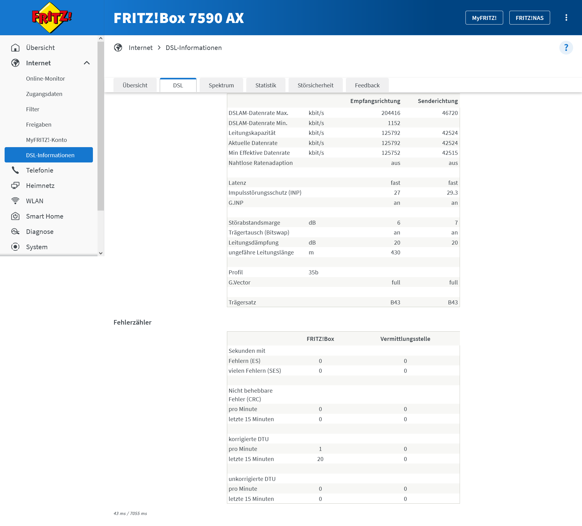

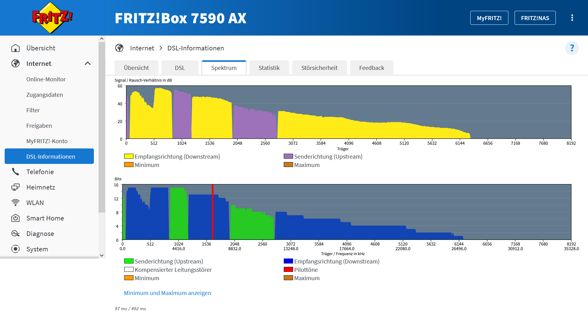

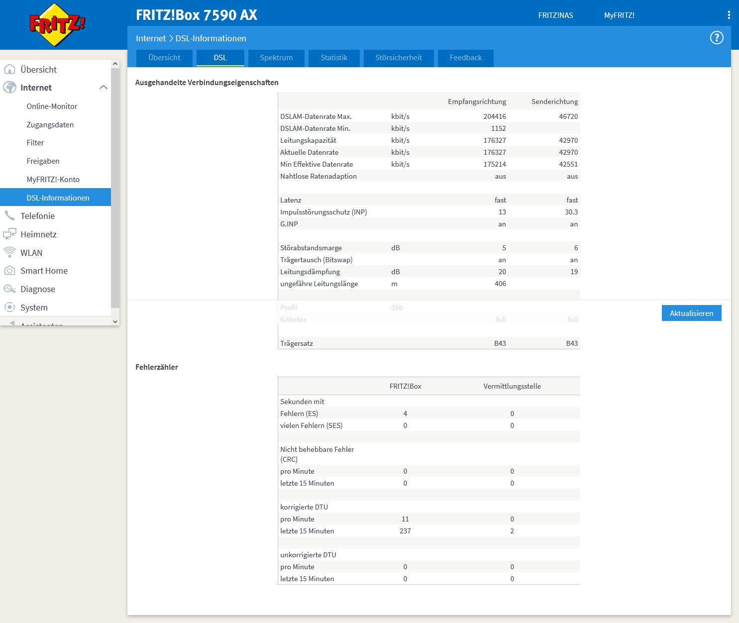

Guten Abend Zusammen,
ich musste feststellen das sich die Geschwindigkeit meines DSL AS um ca 55 Mbit seid Schaltung ab April verringert hat, ich hatte zu guten Zeiten Ein Leitungskapazität von 180 Mbit jetzt sind es nur noch 125 Mbit.
Ich habe nicht am AS rumgespielt erst wurde er auf 160, 156 und seit gestern auf 125 runtergedreht ich habe mal screen shot angehängt mit Bitte um eure Bewertung
Danke und Gruß
