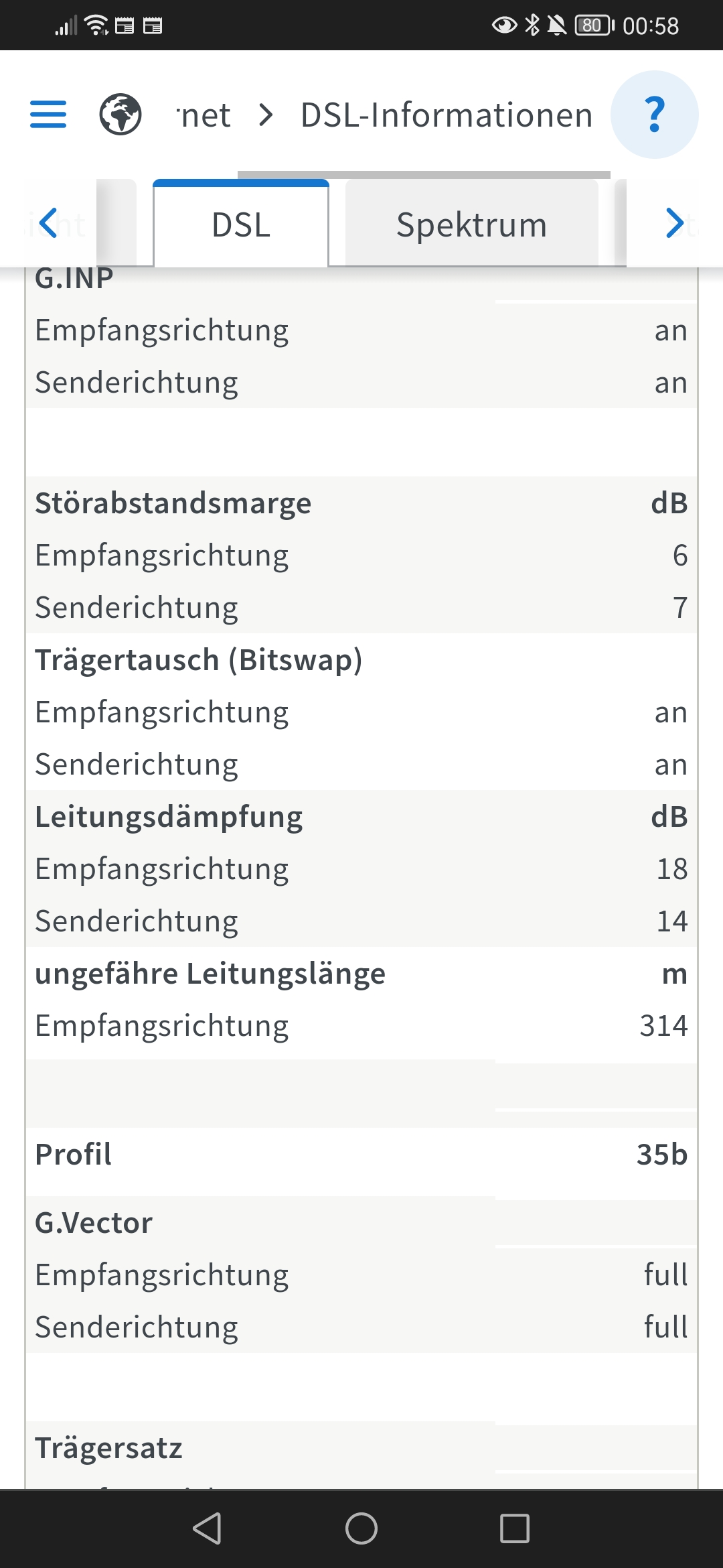

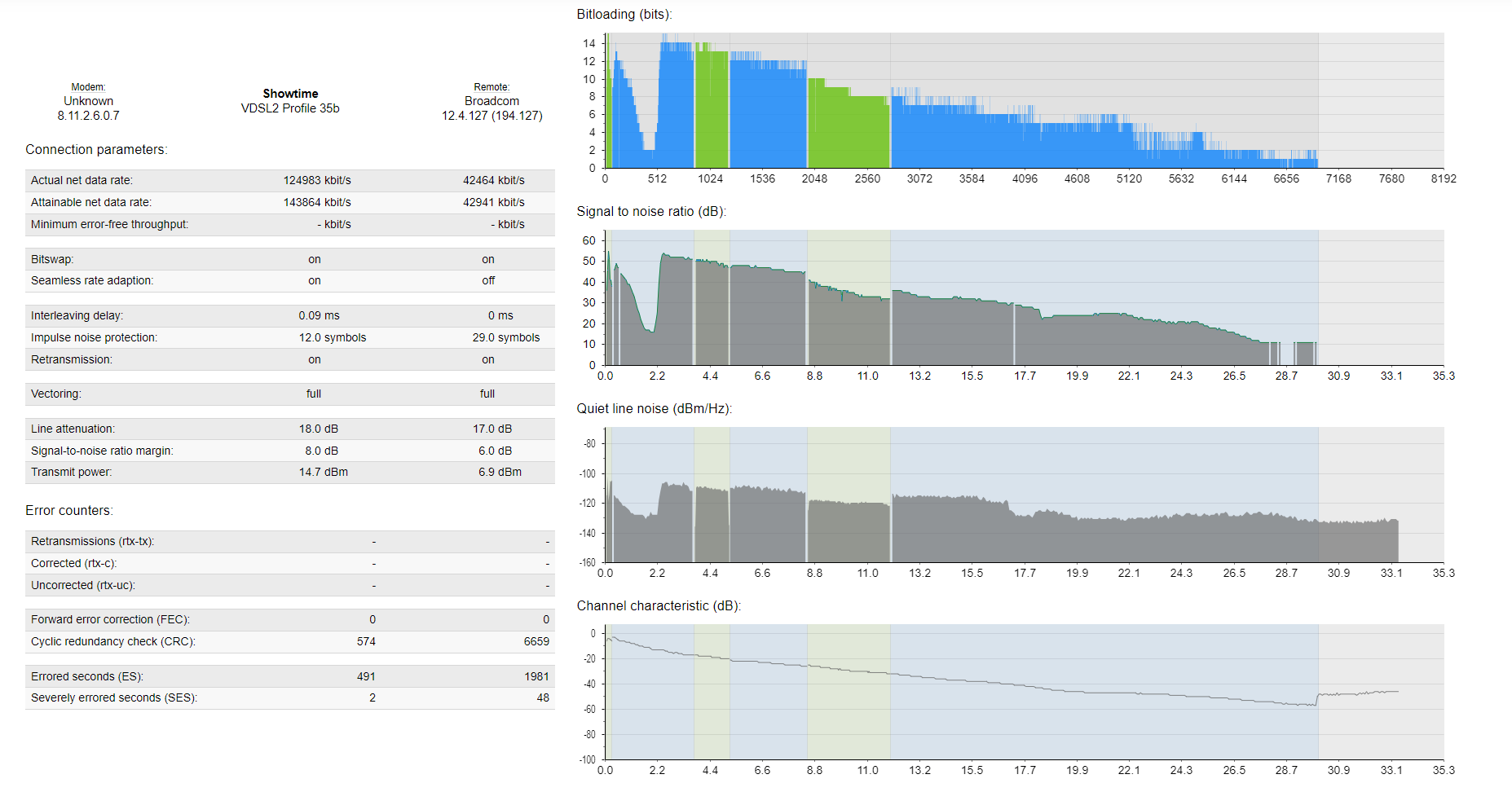

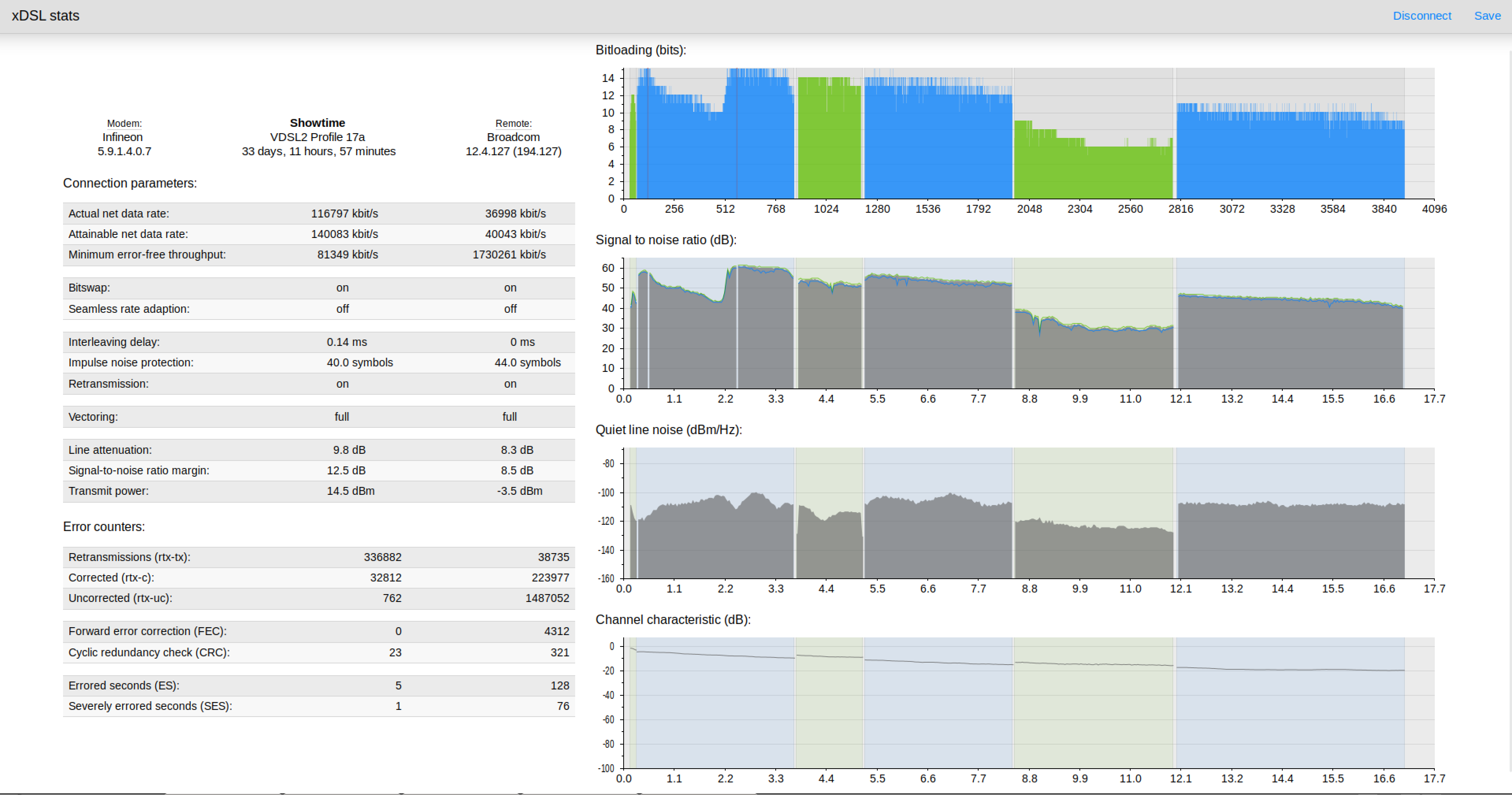

Hier ein Screen aus dem go-dsl Tool mit dem Vigor 165 von heute.
Ich habe noch Screens nach dem Portreset mit der FritzBox 7590.

Mmmh, the FECS are still unbelievable and the Retransmission counters are still MIA... laut Fritzbox sind die korrigierten DTUs pro Minute allerdings im Bereich "schmerzhaft", was allerdings damit zusammenhaengen koennte, dass die Screenshots nur 16 Minuten nach Sync gezogen wurden...

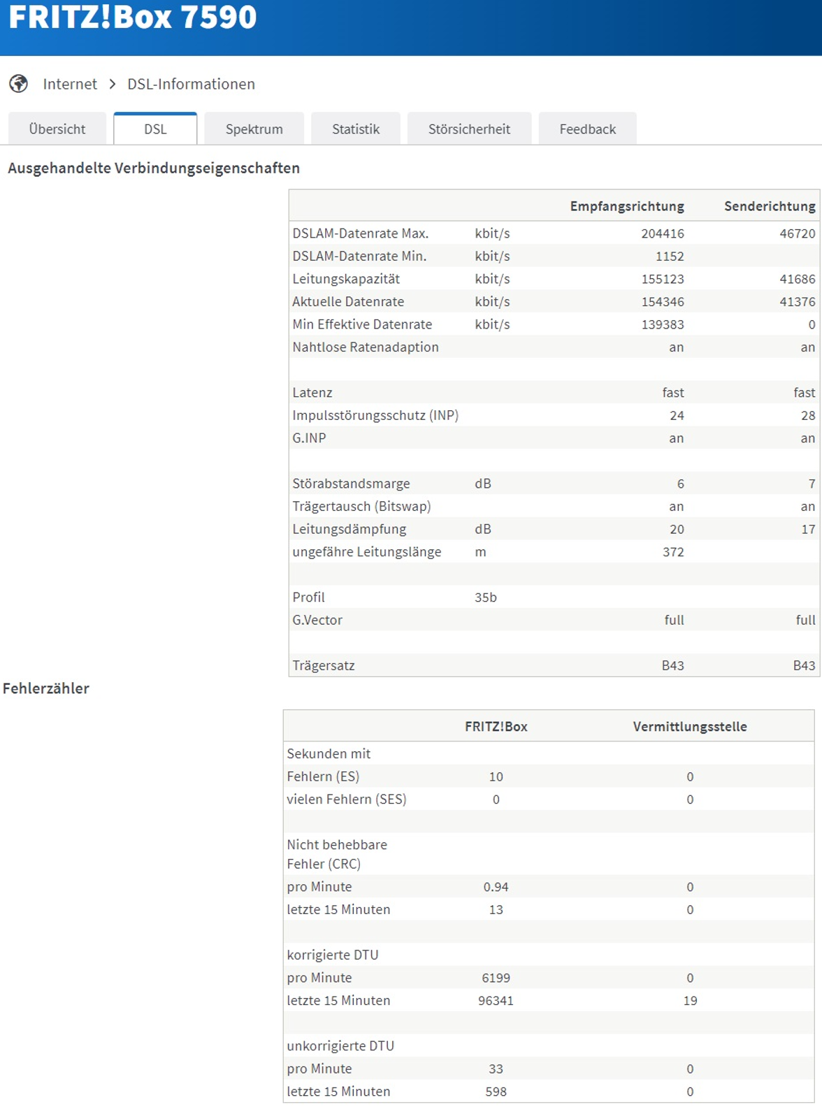

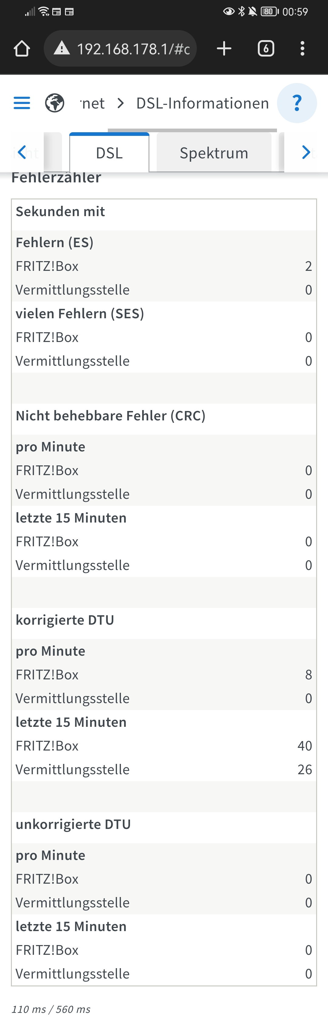

Anbei noch ein Screenshot von der Webconsole des Vigors. Was könnten die Ursachen sein warum die Leitung seit Wochen immer schlechter wird ?
Temperatur und marginale Kontaktstellen, neue RF-Stoerquellen in der Nachbarschaft*... versuche doch mal hartnaeckig Stoerungen bei Deinem ISP zu melden und lass Dich nicht abwimmeln....
*) Speziell bei Super-Vectoring sinf PowerLine/PLC Geraete in der eigenen Wohnung oder auch nur bei den Nachbarn ein haeufiger Grund fuer Stoerungen, aber Stoerungsquellen koennen auch z.B. Fahrstuehle oder defelte Eletrogeräte sein (wie Fernseher)....

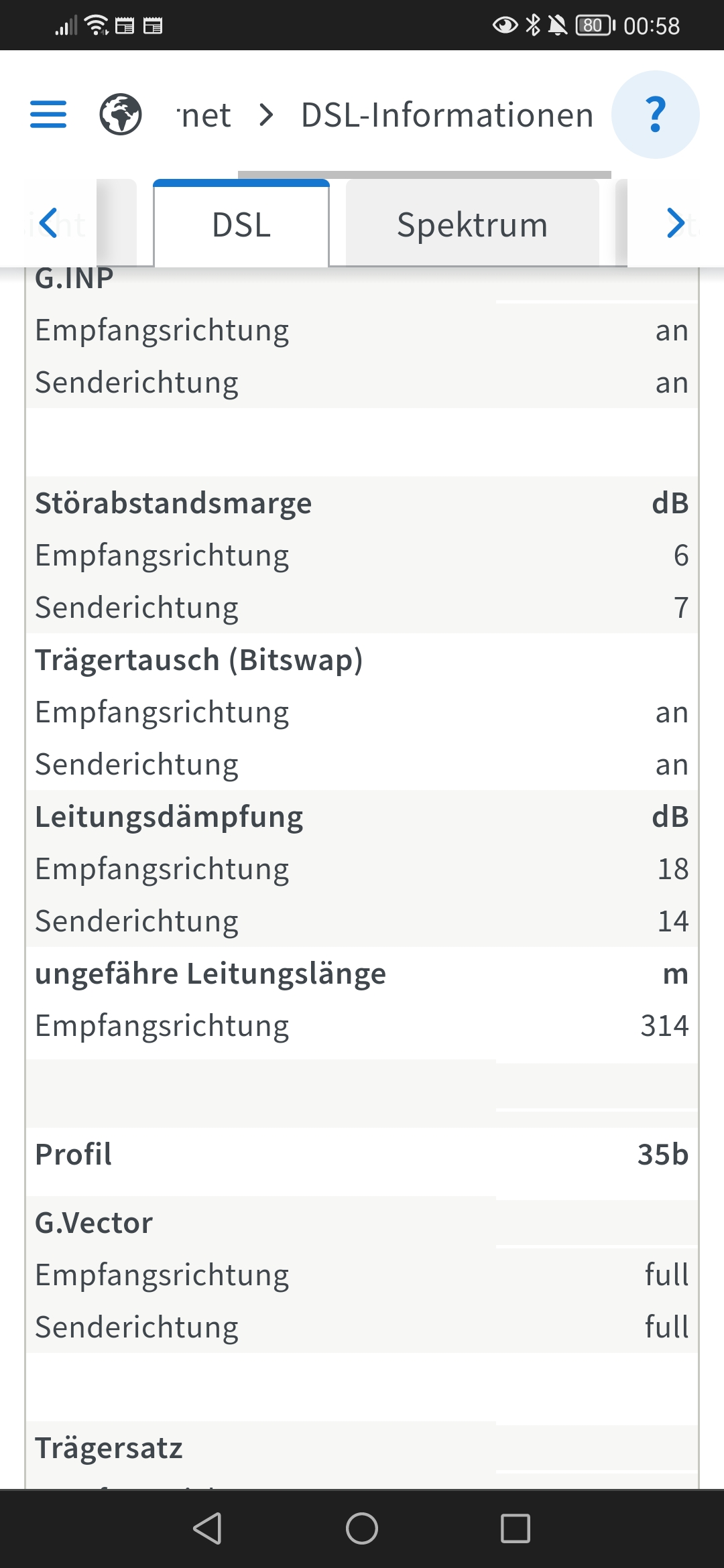

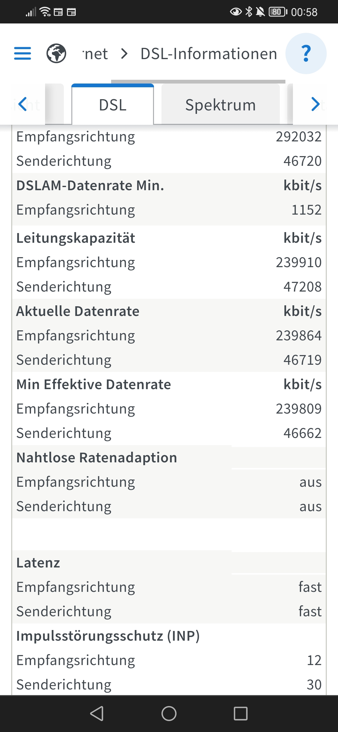

Nicht ganz richtig m du kannst bei dem 250er Tarif auch kündigen wenn du an 2 von 3 Messtagen nicht min 90% der max Geschwindigkeit erreichst.

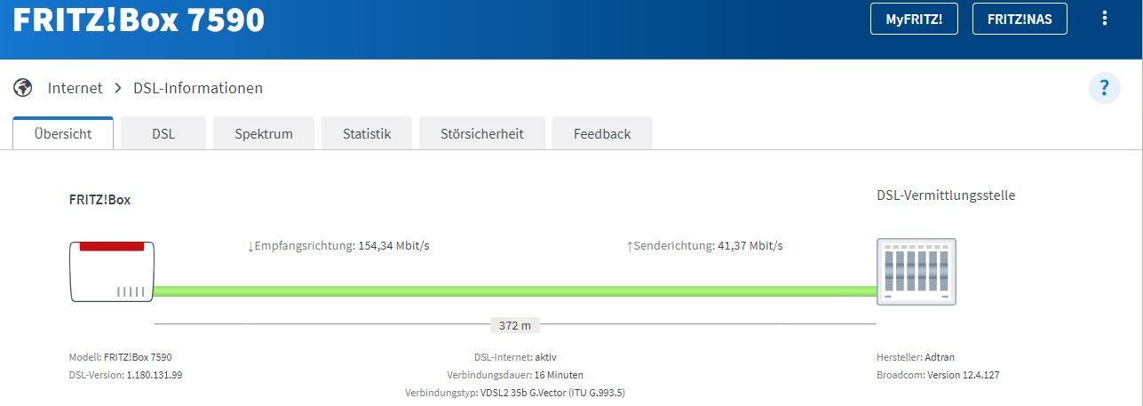

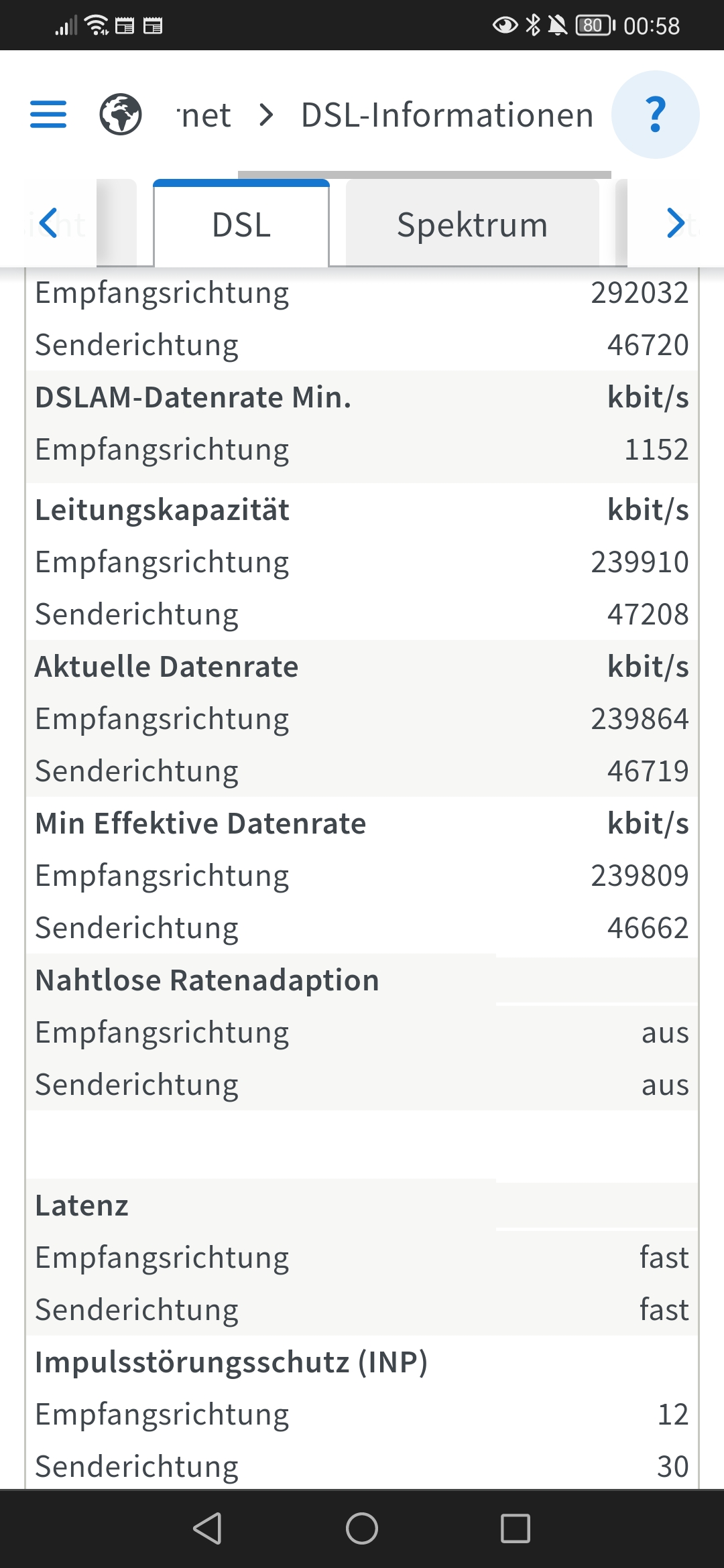

Sitze momentan auch auf ein 250er Profil. Bei mir kommen aber nur 224Mbit an. Der techniker war da, und hat am APl wohl 270Mbit gemessen. An der Dose 238. Er meinte dann 30Mbit gehen flöten auf der Leitung. War auch leider die falsche. Verdrilltes Kabel grün braun weiss gelb vom APl bis in die Abstellkammer, von da mit einer abzweigdose von 1965 mit rot schwarz gelb weissen Kabel ca 4m zur Tae dose.
Von apl in die Abstellkammer lag leerohr. Also bei doeger
J-02YS(St)H 2 x 2 x 0,5 StVI BD​
Gekauft und bis in die Abstellkammer verlegt, waren ca 12m. Hab dann von den Kabel rot schwarz gelb weiss noch 2m ersetzen können. Die restlichen 4m sind leider unterputz und nicht einfach austauschbar. Beide Kabel mit scotchlok verbunden.
Aber oh Wunder, Leitungskapazität immer noch bei 240
Aber dafür kaum Fehler auf der Leitung und bisher 2 Tage auch keinen Abbruch. Davor gab es mal alle 2 bis 3 Tage einen Abbruch seit 1monat. Lief davor 6monate mit der falschen Leitung ohne Probleme.
Hab nun mal lsa auflegewerkzeug und eine telekom Aufputz Dose gekauft und installiert mal in der Abstellkammer die Dose. Und schaue was für Werte dort ankommen. Weiss nicht ob ich mir die Mühe mache für 30Mbit mehr, dann 2 Löcher durch die Wände zu bauen, und kabelkanal in die Ecken zu verlegen.
Mein hauselektriker sagt das bei 4m falschen telefonkabel da kaum Verluste vorhanden sein sollten.

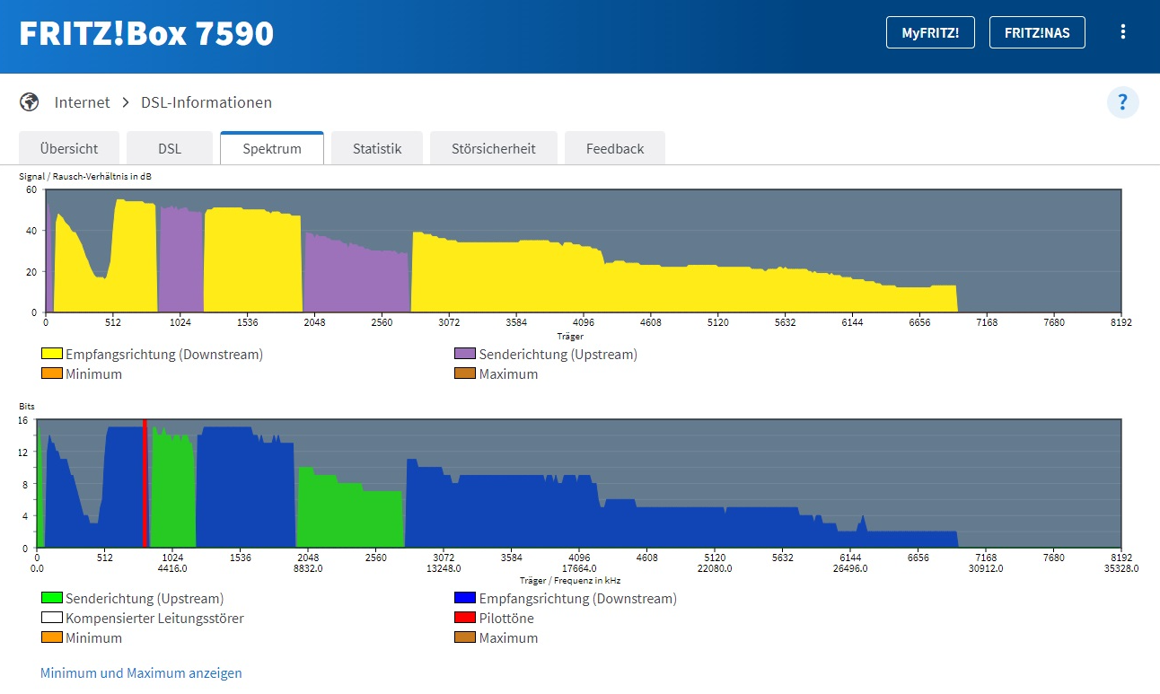

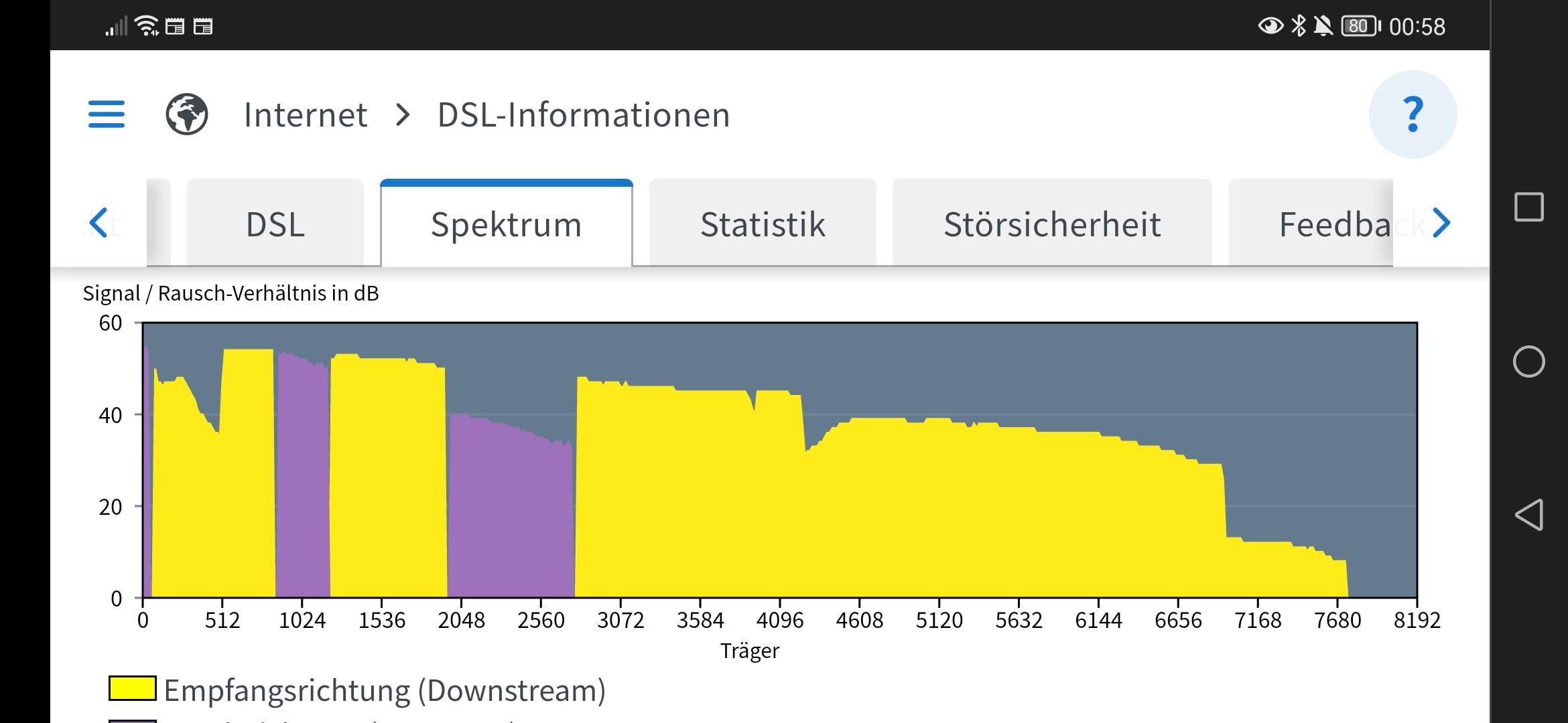

Wenn es das eigene Haus ist, besteht die Option das Modem neben den APL zu setzen und im Kabelkanal eine >Cat6A Leitung in die Abstellkammer zu legen. Dann solltest Du den Sync aehnlich wie bei der Messung am APL bekommen. Man hat dann allerdings das Problem, dass neben dem APL zwar fuer das Modem ideal ist, aber eher seltener fuer WiFi, analog Telephone oder DECT, d.h. Modem am APL führt zur oft zur Verdoppelung des "Fuhrparks" weil man halt nahe des alten TAE Standorts meist den WiFi-Router und der VoIP-Basis möchte.
blastinMot schrieb:
Spektrum deutet auf schlechten Kontakt hin.
Ich würde den Quatsch sparen und die TAE Dose behalten.
Am Ende hält sich DLM wieder tage-/wochenlang damit auf deine Leitung optimieren zu wollen nach den ganzen Spielereien.

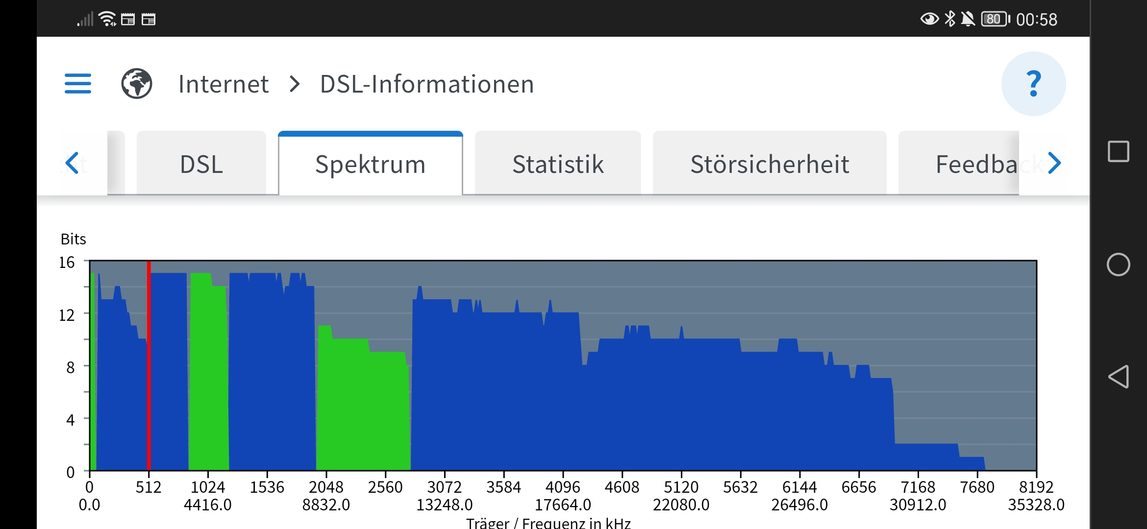

Wie erkennst du das schlechte Kontakte hindeutet?

Mit 1x endleitung in Abstellkammer ohne verbinden
1x endleitung mit verbinder und ca 5m normales Telefonkabel
1x endleitung mit verbinder und richtigen 5m Kabel

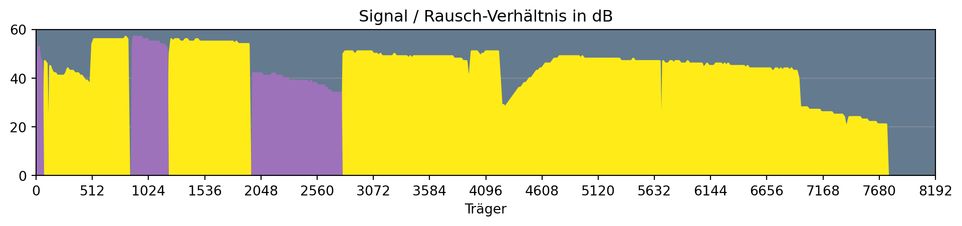

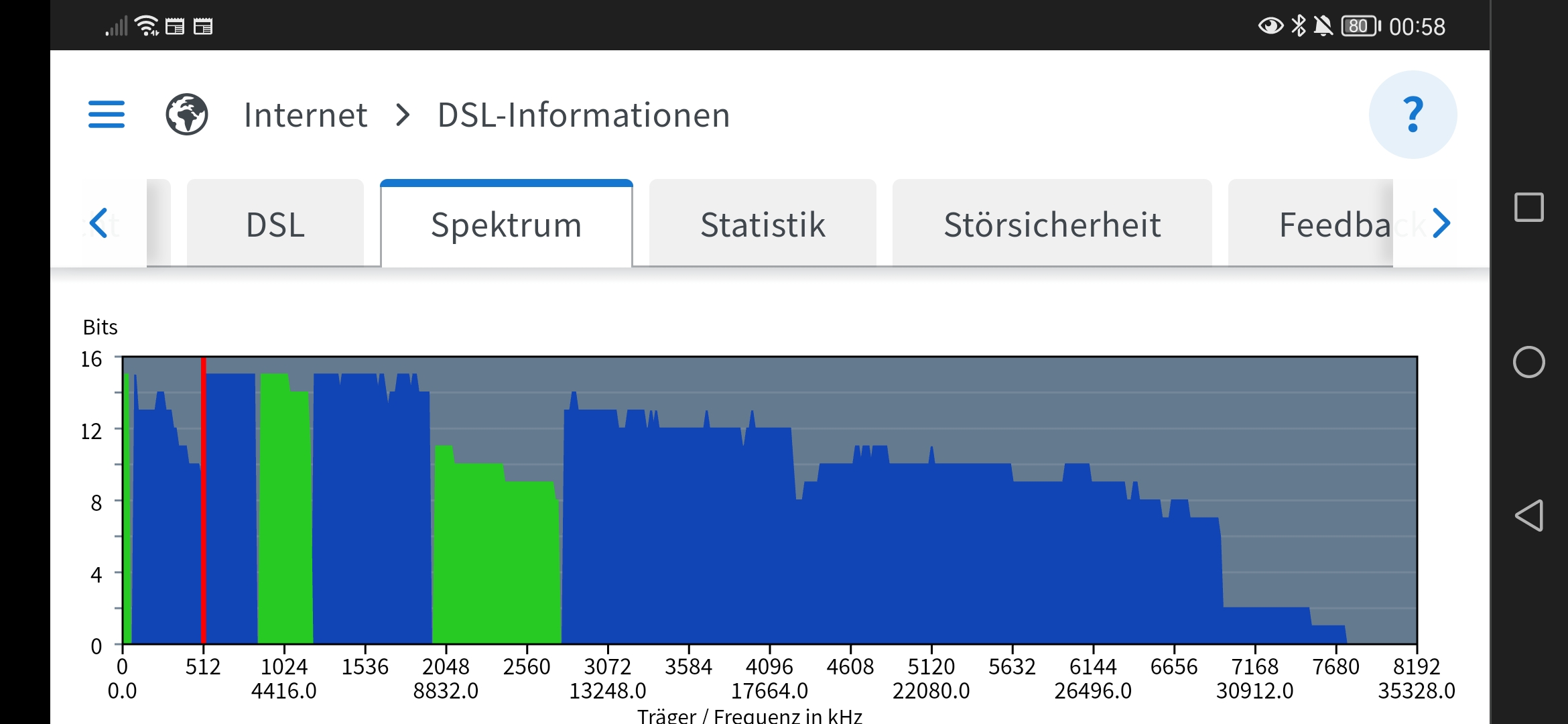

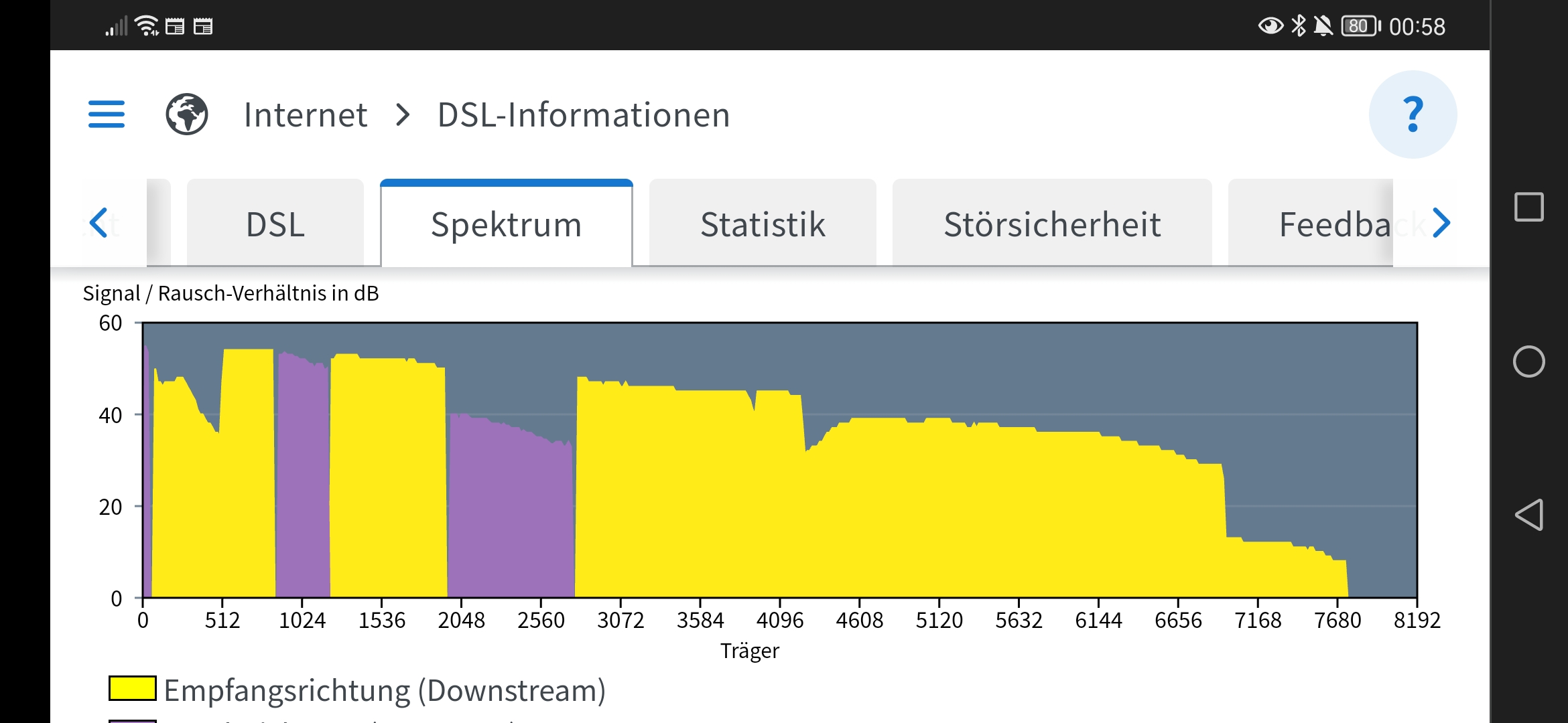

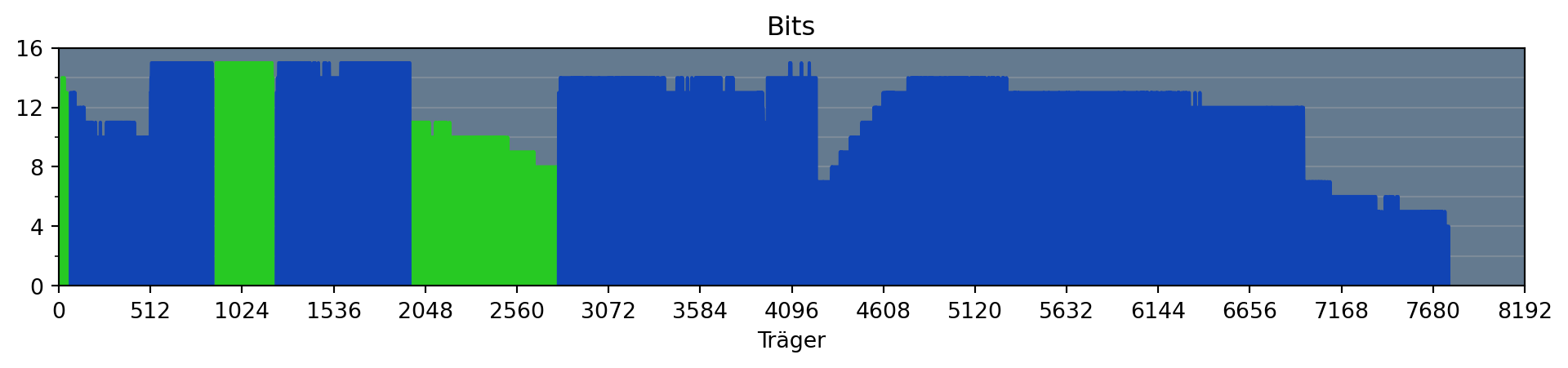

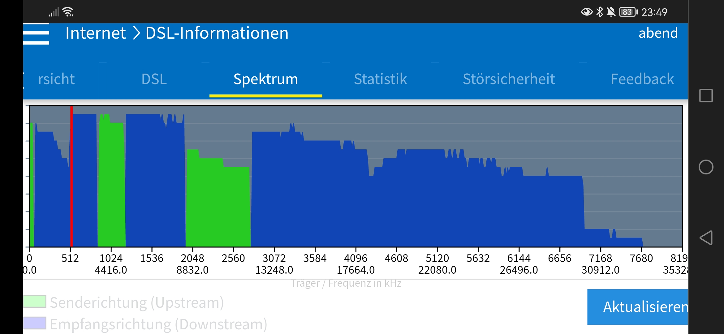

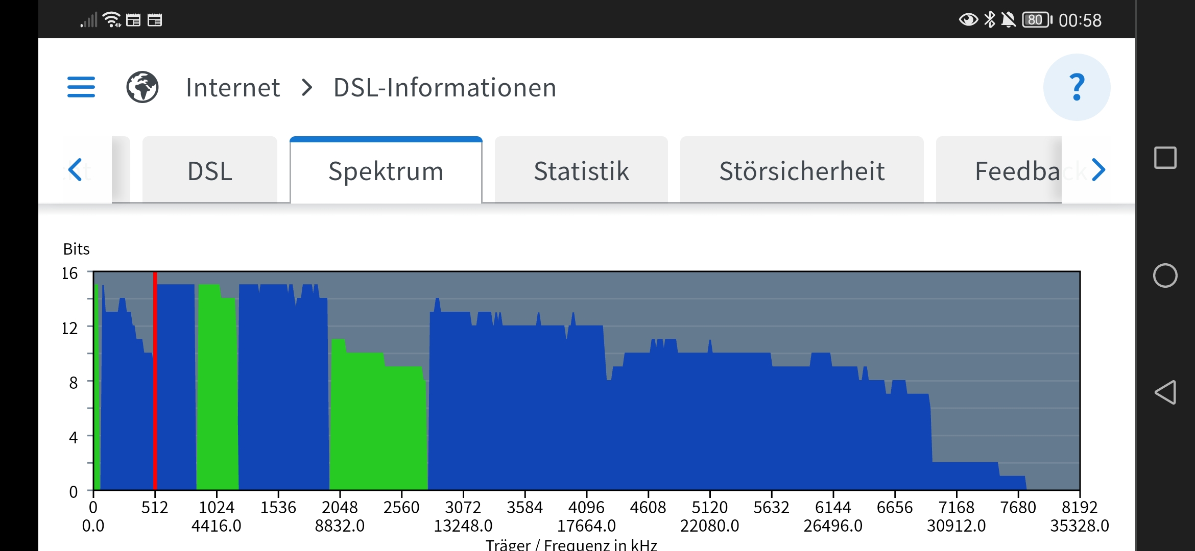

Vergleich mal die beiden Spektren mit einander. Dann siehst du die schlechtere Bitbelegung und die Welle im dritten Upstreamband. Gerade wenn man einen vorher/nachher Vergleich hat, ist das schon sehr auffällig.

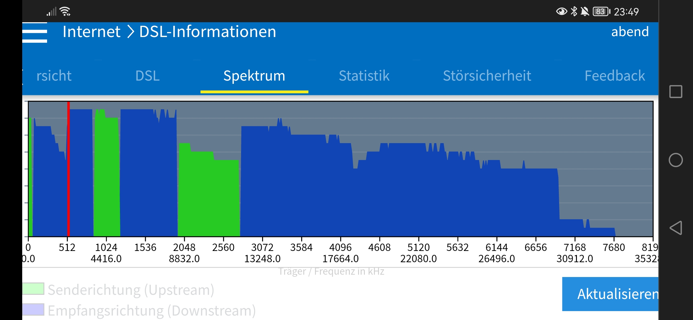

Ah okay. Bei meinen neuen Screenshots ist auch etwas weniger bit zu sehen als vorher.
Hab auch nur ein scotchlok verbinder mit einer Kontaktstelle, hab mir nochmal welche mit gelfullung und 2 kontaktpunkten besorgt.
Müsste man die alten Screenshots zum Vergleich sehen. Konnte ich aber auf die Schnelle nicht finden hier im Thema.

Das müssten zwei verschiedene Spektrum sein. Blauen Hintergrund ist vor der neuen Verkabelung. Aber momentan hab ich auch die beta drauf. Vllt sieht auch deswegen das spectrum anders aus.
Ja hab schon gesehen das ein scotchlock schief drin war. Hab das mit einer wapu gemacht. Eventuell lege ich ein kleines Plastik Stück auf den verbinder nächste Woche so das die Zange die ganze Fläche gleichzeitig runter drückt.
Beim rechten Bild ist links die Beschriftung des Graphen abgeschnitten. Grundsätzlich ist das aber kaum ein Unterschied sichtbar. Also definitiv kein Kontaktfehler oder sowas.

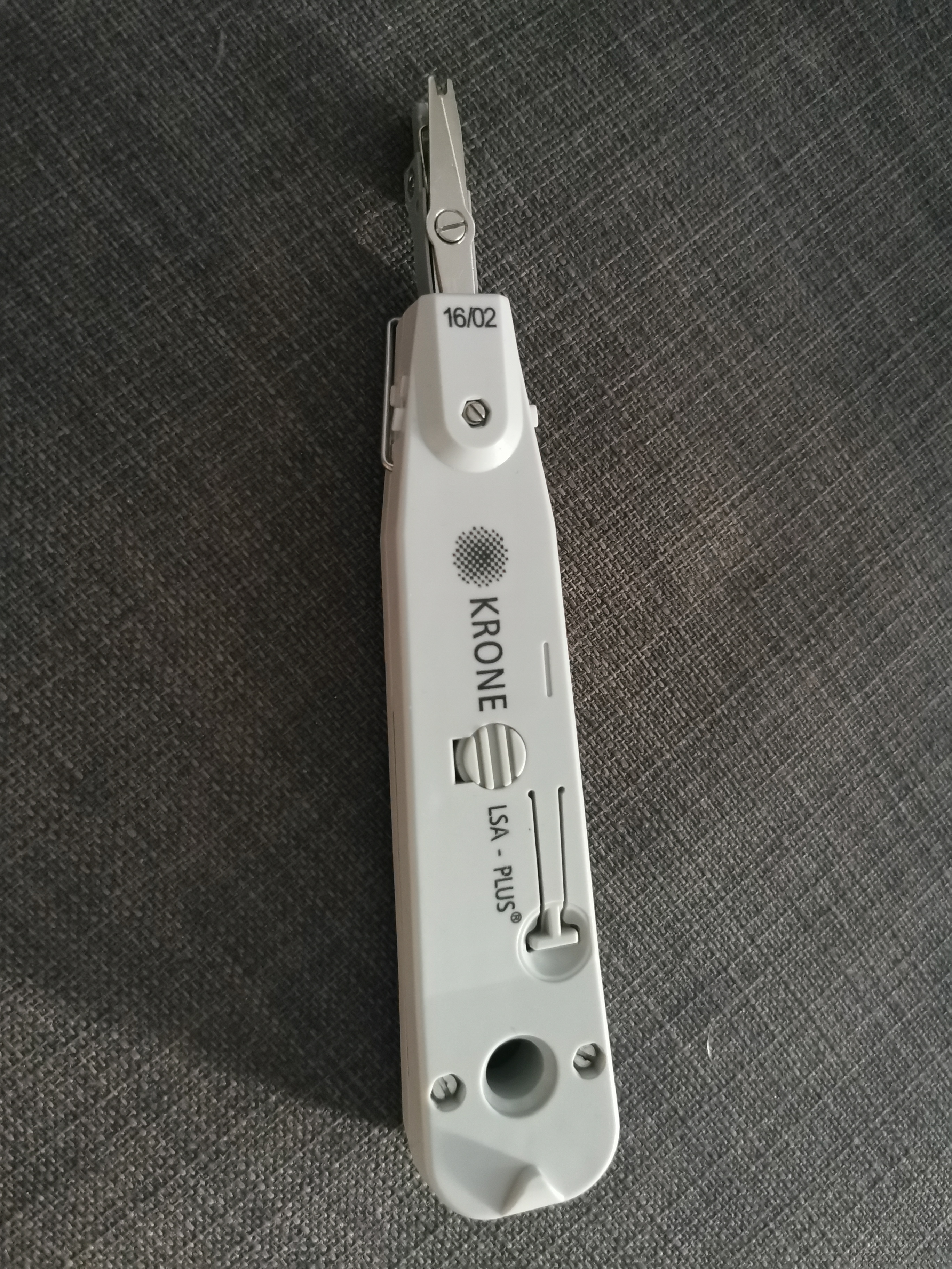

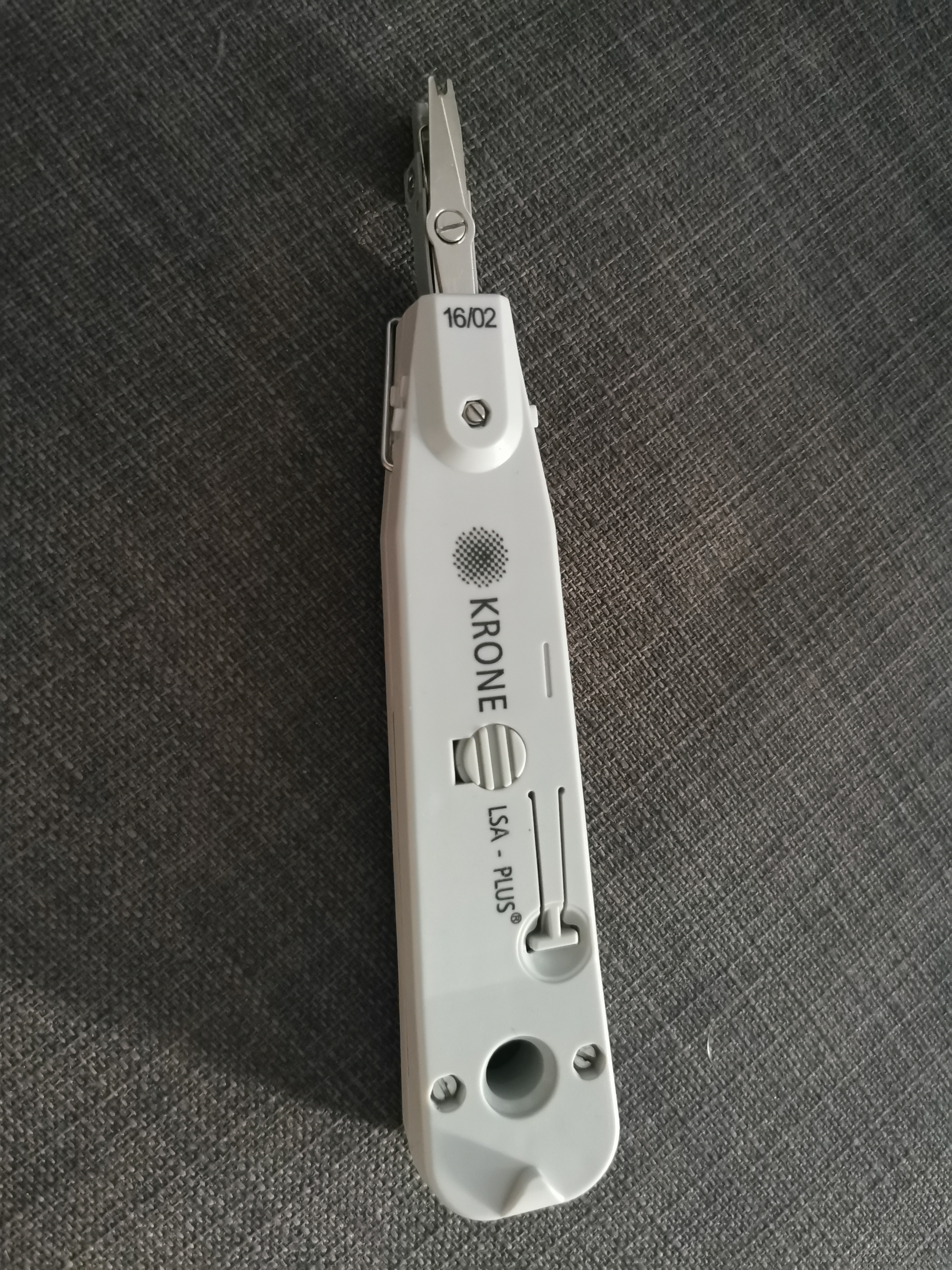

Gibt es verschiedene lsa auflegen Werkzeuge? Hab die alte Dose in der Abstellkammer versucht mit den Kabel zu verbinden, klappt nicht keine Verbindung.
Die Kabeliso wird nicht richtig ab isoliert. Wenn ich die abisolierung vom Kabel vorher entferne hab ich wieder Internet. . Aber die Leitungskapazität ist nun knapp 10mbit niedriger als vorher.. Ach Mist
Welches Auflegewerkzeug hast du denn? Wurde da schon mehrfach, ggf. auch größere Durchmesser, aufgelegt? Möglicherweise sind die Schneidklemmen nicht mehr gut.
Von Krone
Ist der gleiche Durchmesser wie vorher.
Komisch, meinste echt die klemmen sind defekt?
Schau dir die Klemmen mal genauer an - vielleicht sind die wirklich schon ausgelutscht. Eine andere Dose mit LSA hast du nicht da?
