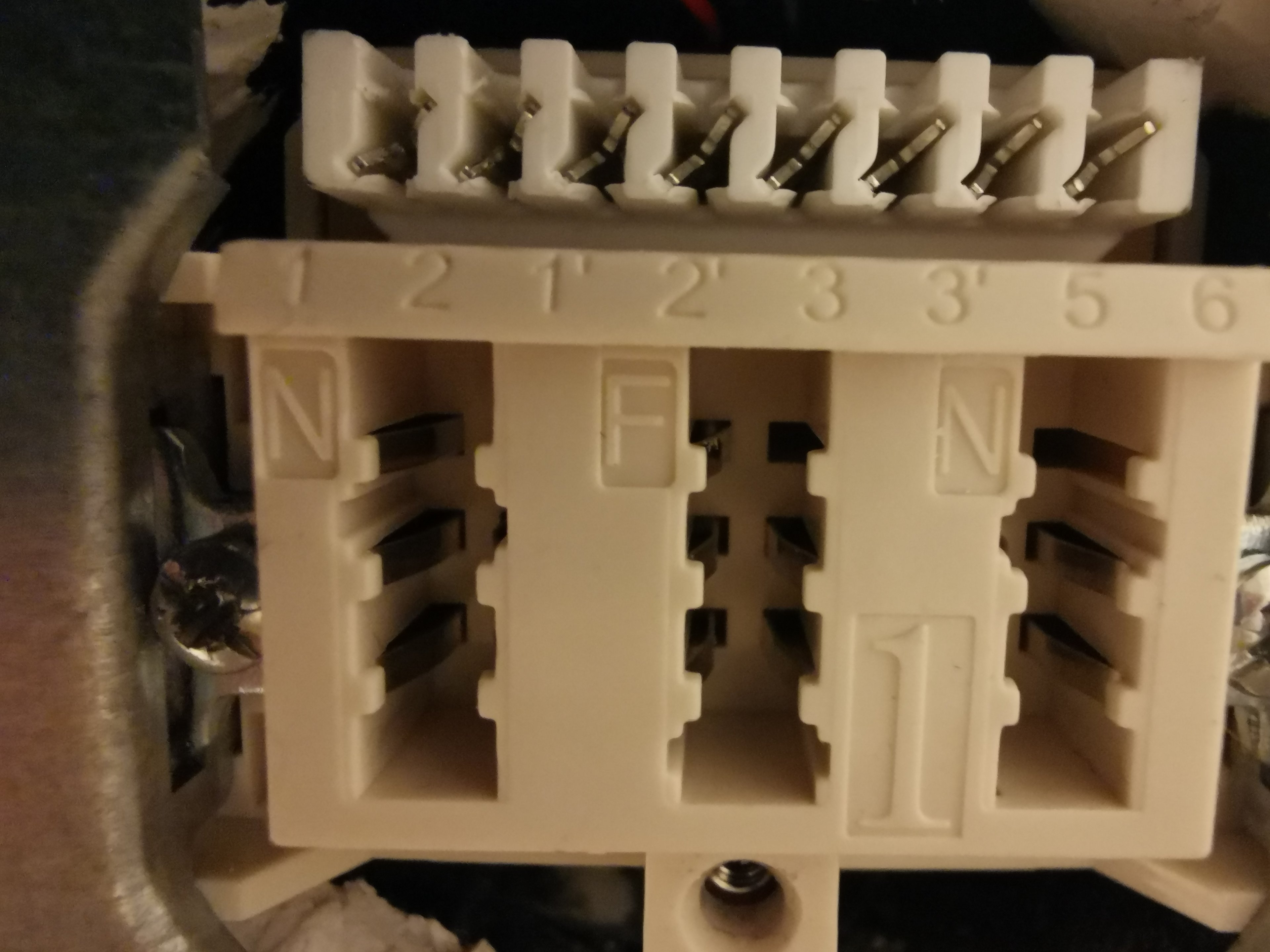

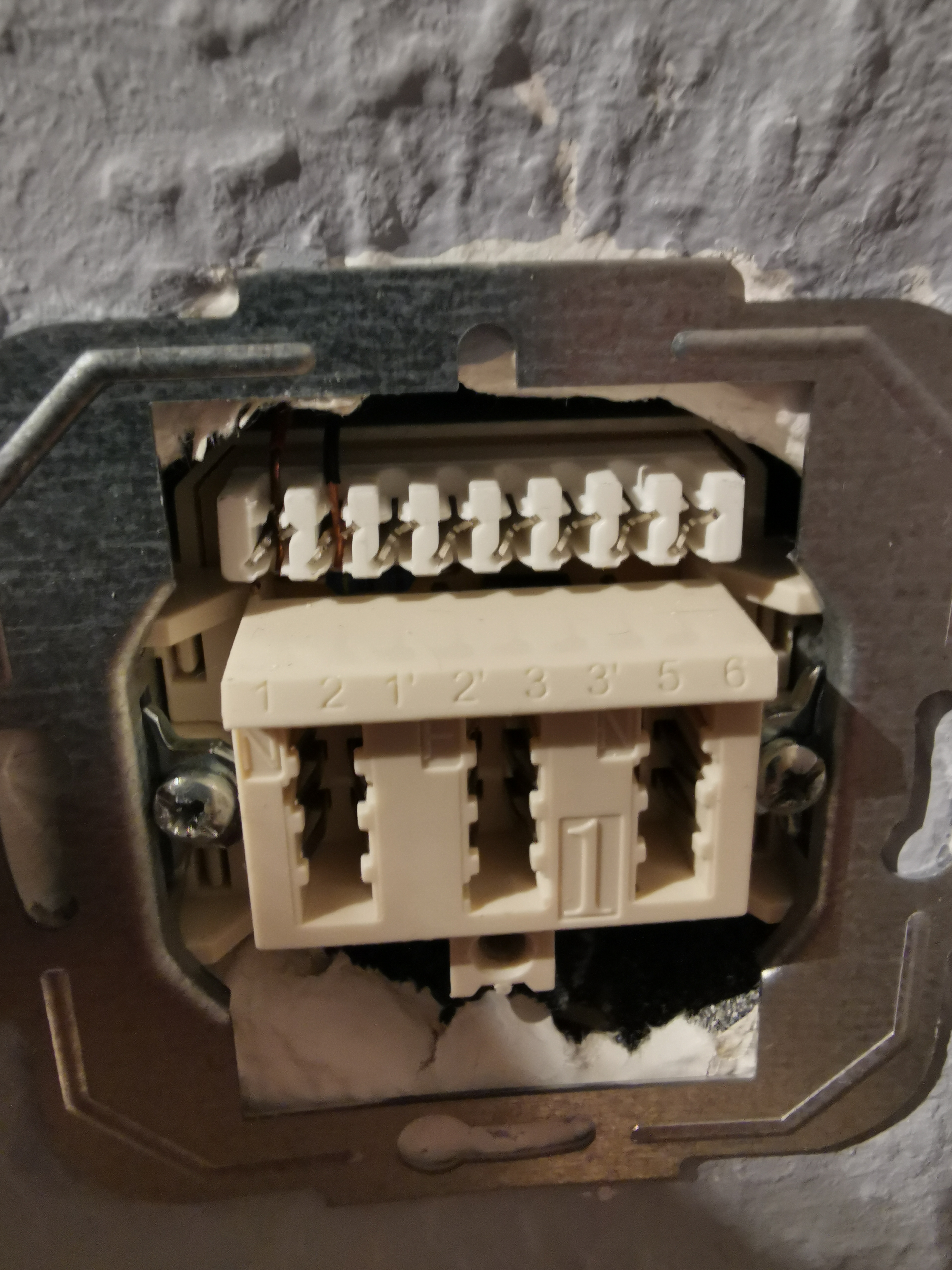

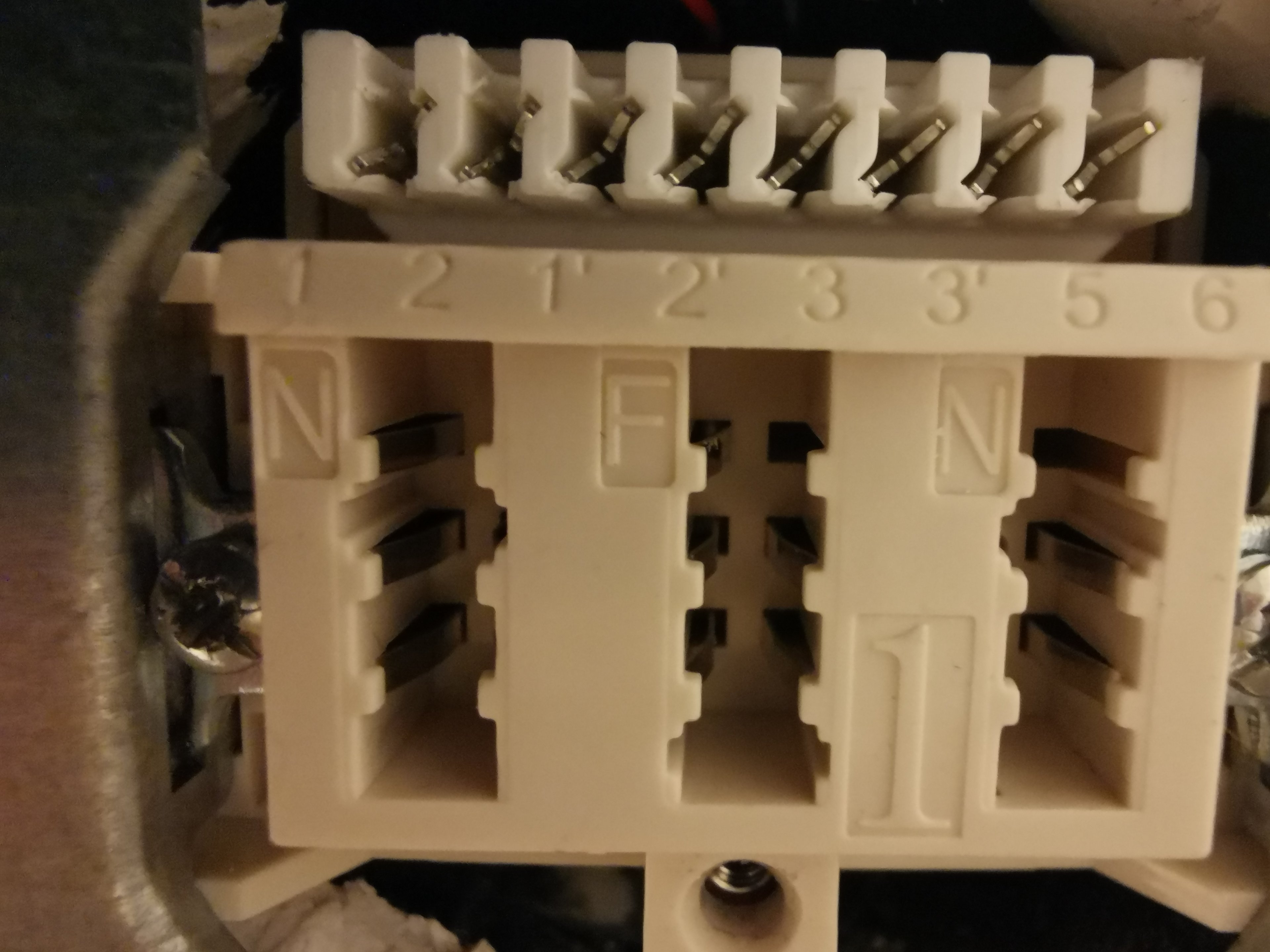

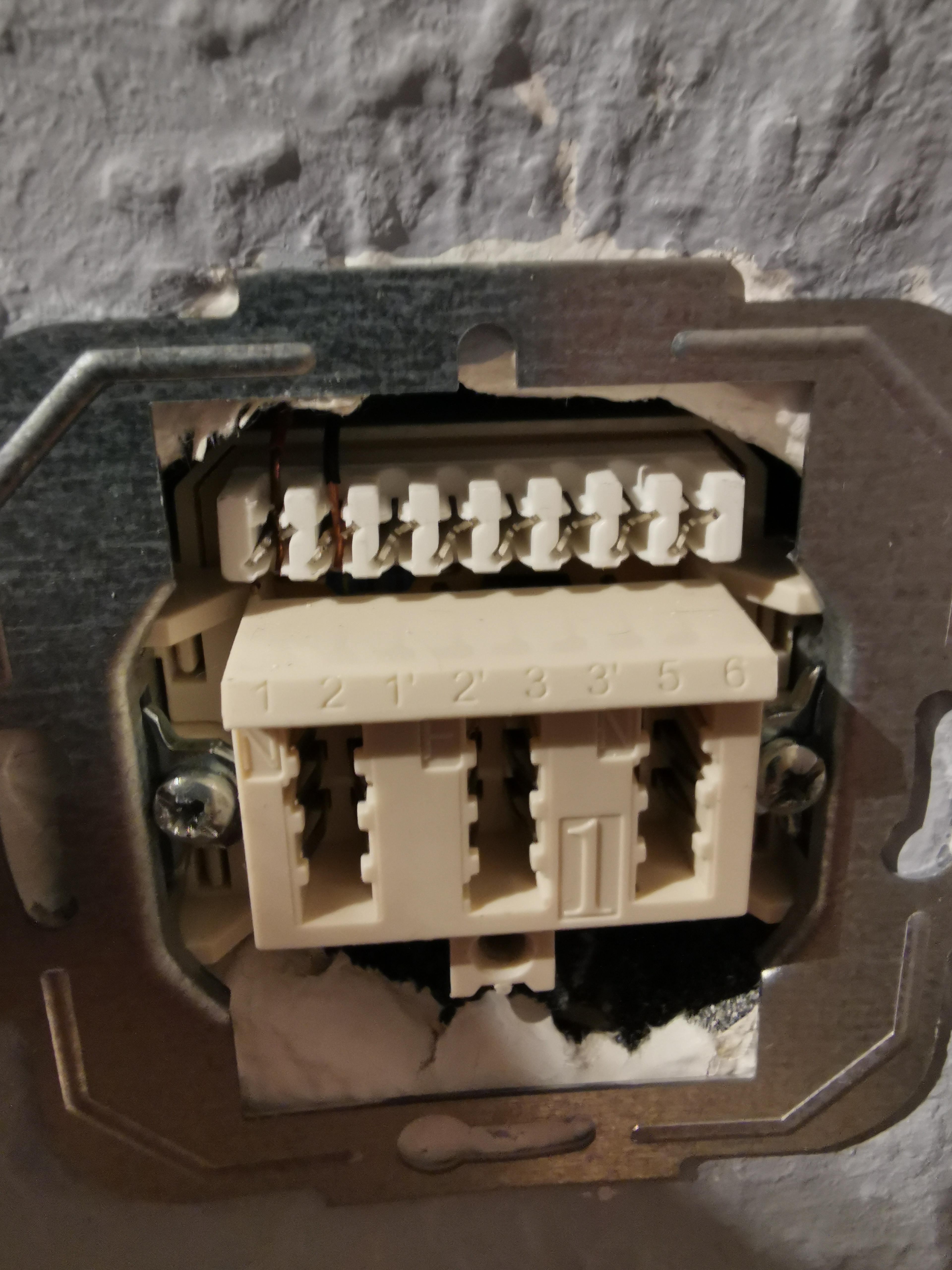

Ne leider nicht. Das die Kabel ohne Isolierung dran sind ist ja auch nicht so toll oder? Muss mir dann ja eh eine neue Dose kaufen.
Wenn ich ne Störung melde muss ich die Techniker Einsatz wahrscheinlich bezahlen..
Anbei die Fotos
Ja da sieht man das die Klemmen nicht mehr gut sind würde ich sagen

Versuch die Klemmen 1' und 2' (also 3. und 4. von links). Die sind noch gut und sollten korrekt schneiden.
Gab es da nicht auch mal einen Unterschied zwischen LSI und LSA? (I - Innen, A - Außen)
Was soll LSI sein? LSA steht für lötfrei, schraubfrei, abisolierfrei ;)
Reaktionen: blastinMot, 0-8-15 User und eifelman85

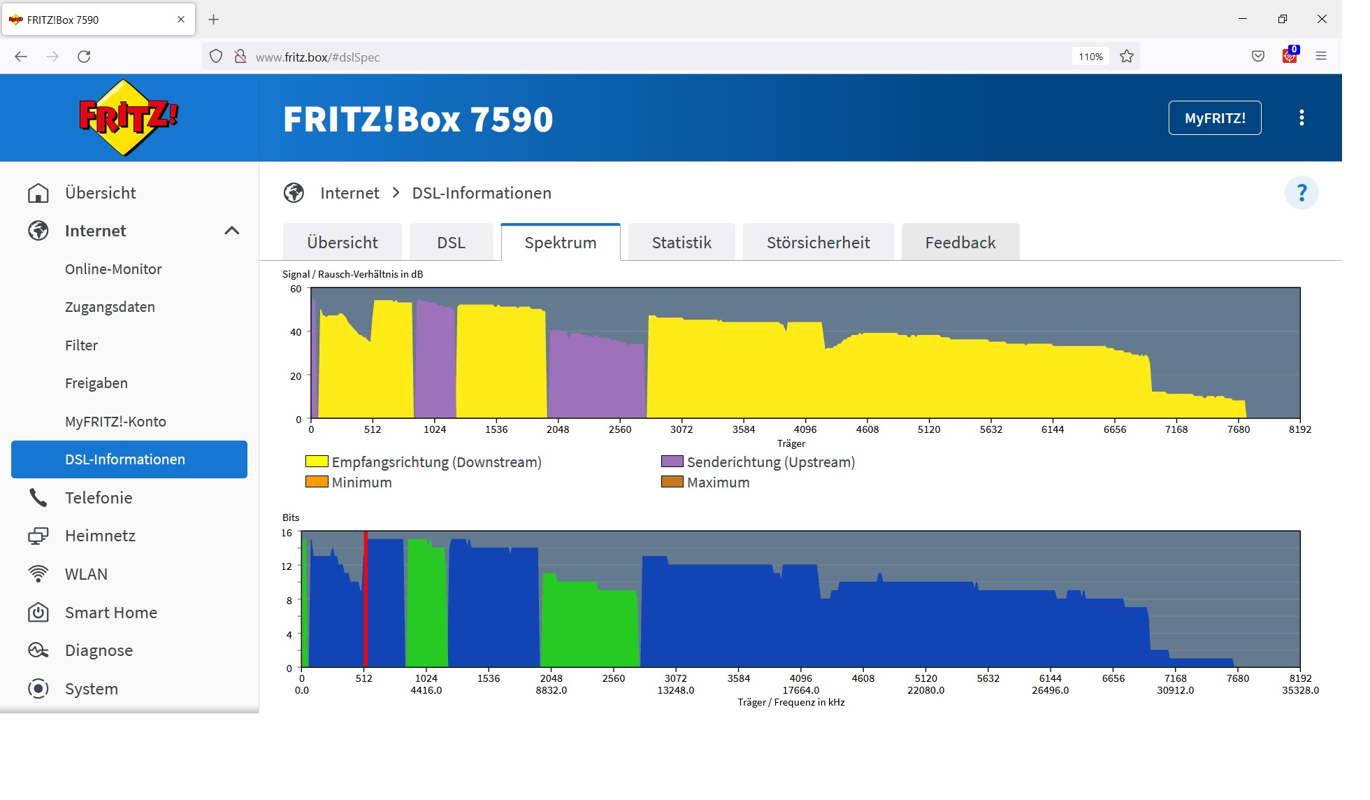

Hab die klemmen daneben benutzt. Leitungskapazität hat sich nicht verändert. Vorher ca 240Mbit nun 236Mbit.
Na egal, so lange der Anschluss stabil läuft ist mir das egal ob da 5Mbit mehr bei raus kommen oder nicht.
Hab auch eventuell die Befürchtung das das lsa Werkzeug die klemmen kaputt macht, war ein billiges Ding.
Mit der Dose die vorher drin war (Kontakte zum Schrauben) , hatte ich sogar eine Leitungskapazität von 246. Der Telekom Techniker hatte die entfernt da er meinte nicht mehr stand der Dinge.

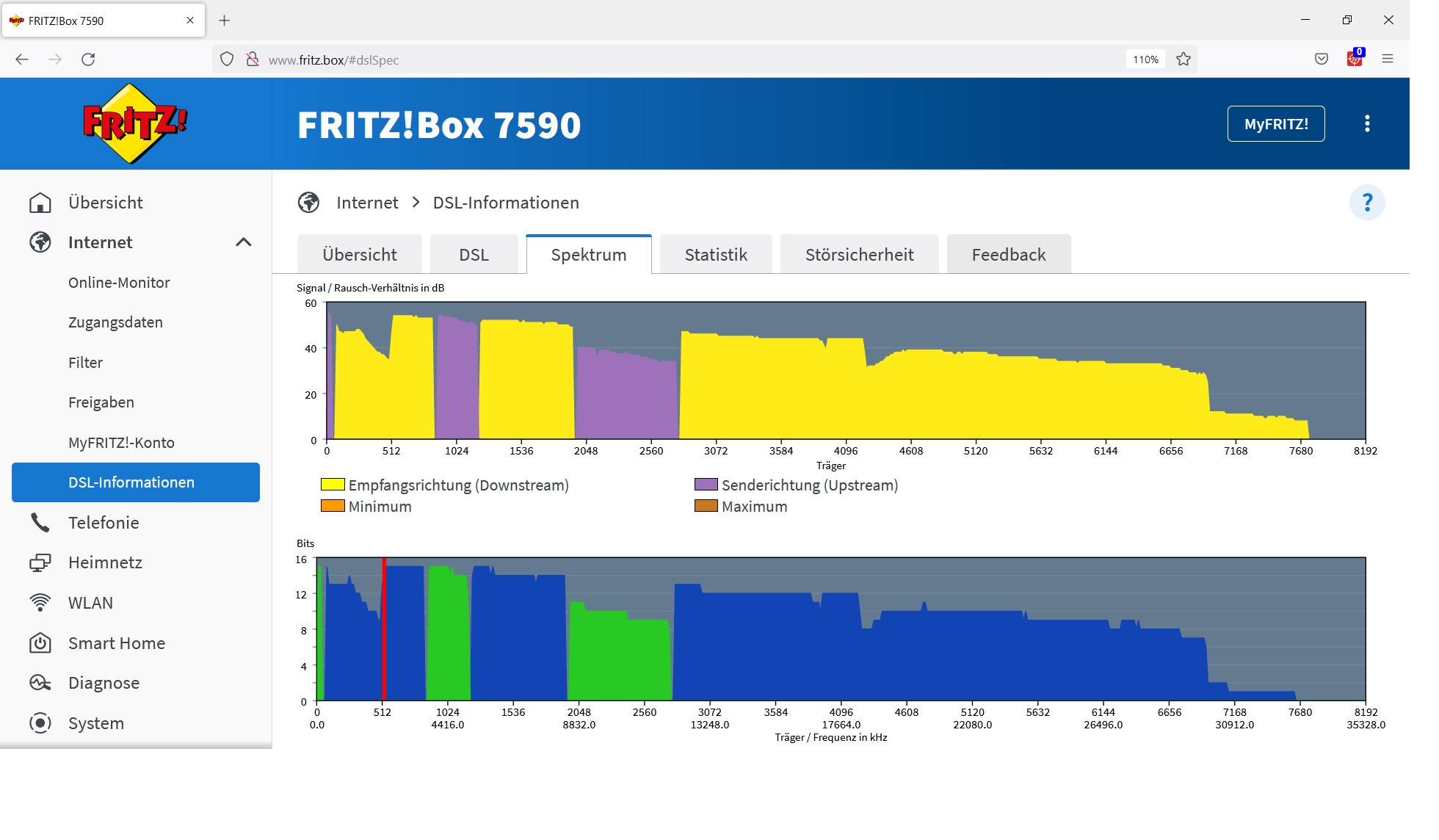

@Vanguardboy, die Leitungskapazität wird auch von der Umgebungstemperatur beeinflusst. Im Winter lag meine bei ~ 300 Mbit/s, aktuell sind es noch 295 Mbit/s. Außerdem ist die Leitungskapazität oder zumindest das, was angezeigt wird, direkt nach dem Sync in der Regel erst mal niedriger als normal. Hast du das beides berücksichtigt?
Reaktionen: eifelman85
Ich würde die Leitung einfach mal für ein paar Tage in Ruhe lassen und schauen, wie sie sich entwickelt. Wenn du dann immer noch unzufrieden sein solltest, kannst du dich immer noch nach einer neuen Dose umschauen.

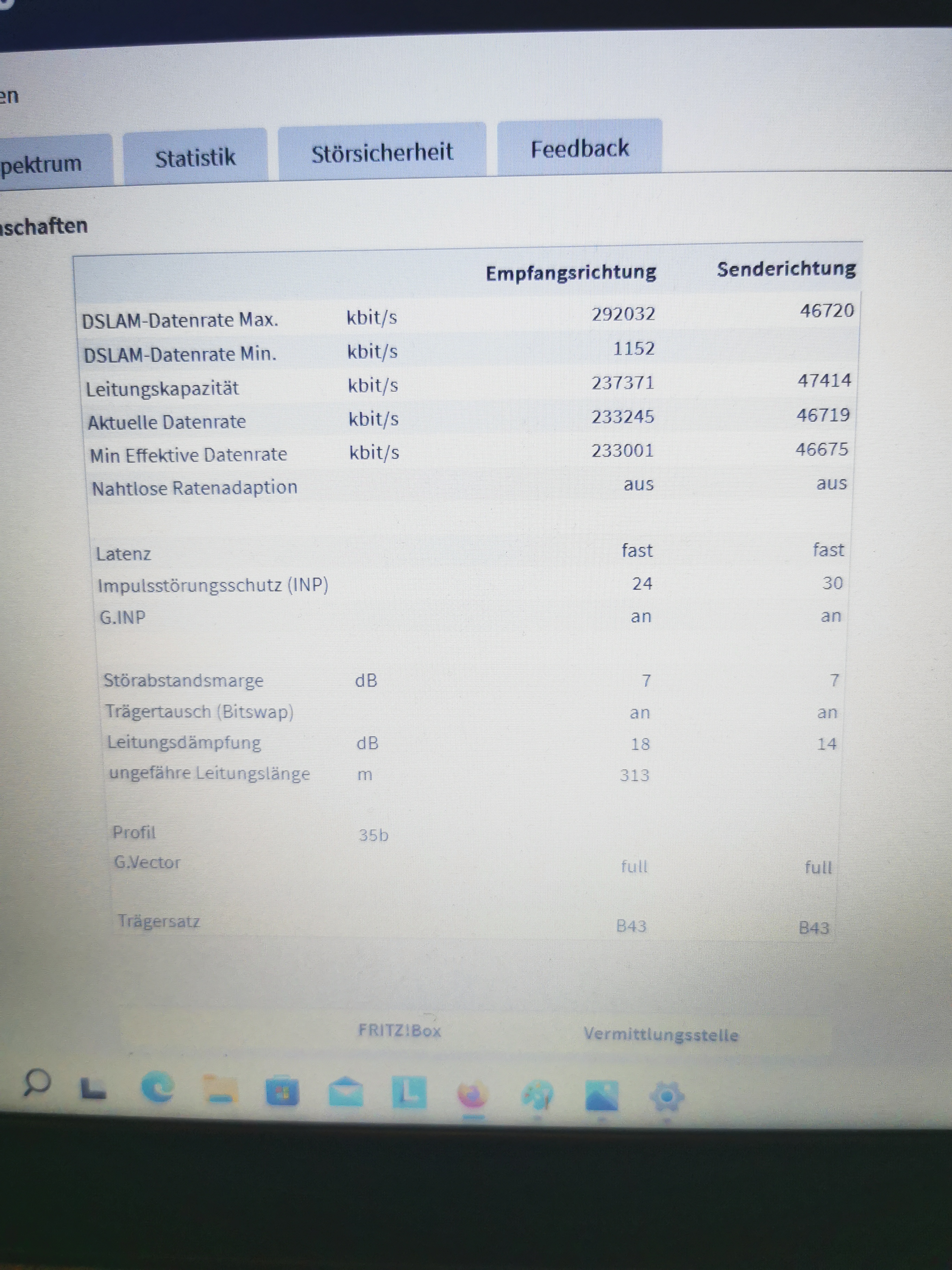

Die Leitungskapazität hat sich nun übernacht erhöht. Ich lass das nun mal so, wahrscheinlich haste recht und das viele rum flicken in der letzter zeit hat sich negativ ausgewirkt.
Ich lass das nun so, montag werde ich ja auf 1und1 umgestellt und dann ist das thema für mich erledigt, so fern die Leitung nun wirklich ohne abbrueche läuft. Wenns zu abbruechen kommt, muss ich halt leider das Kabel von der Abstellkammer bis zum Wohnzimmer erneuern.

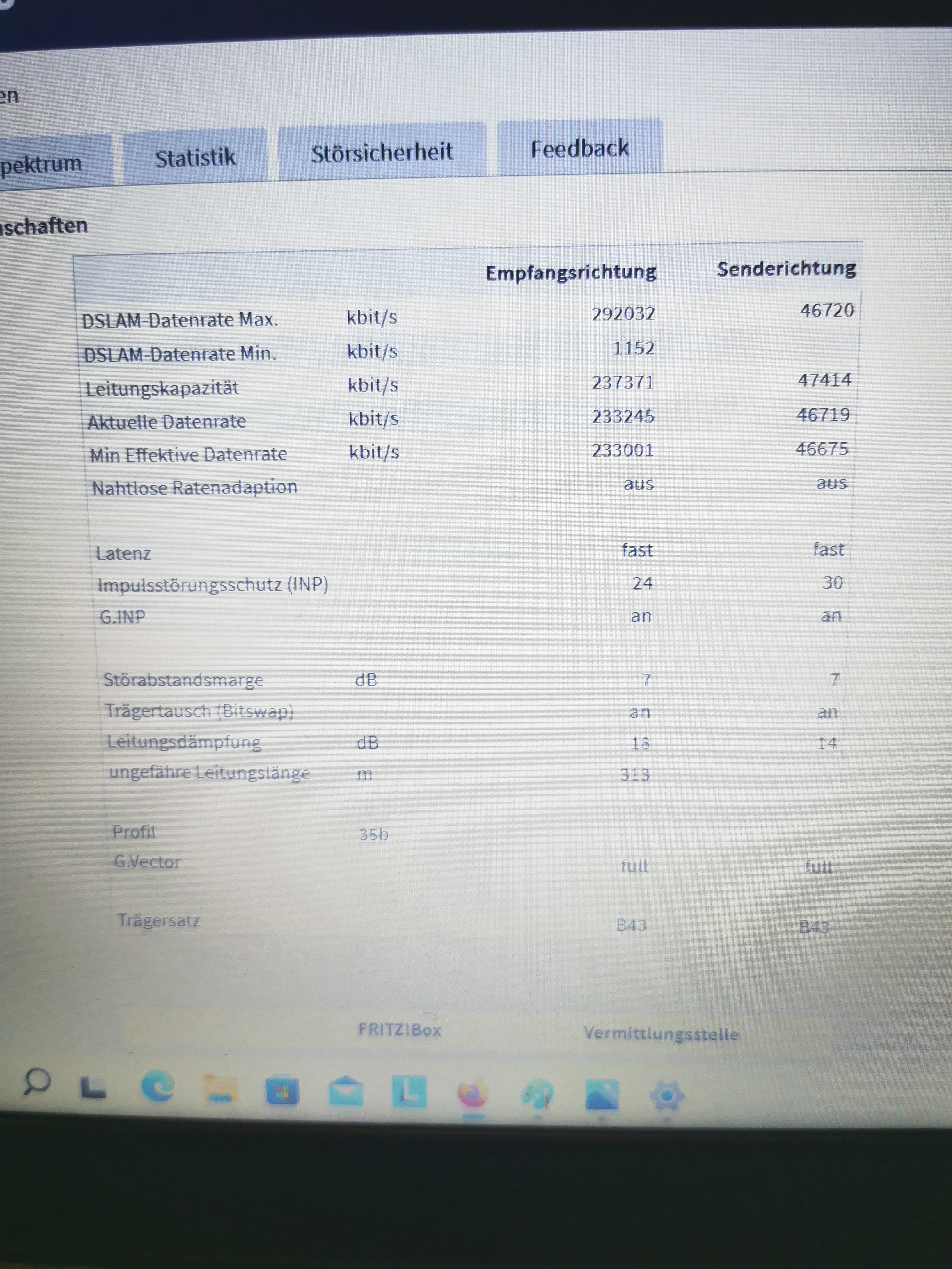

Was ich aber trotzdem nicht verstehe ist, das angeblich am APl 280Mbit Anliegen. An der fritte aber trotz austausch von 13m Alter Leitung zu geeigneter Leitung keine Unterschiede zur Leitungskapazität gehabt hab.
Die dslam datenrate wurde dann einmal auf 250Mbit gesenkt und auch dort war die Leitungskapazität und die syncrate so wie vorher mit dslam datenrate auf 292Mbit.
Hätte dann eigentlich gedacht das dann auch 30Mbit Verlust auftreten müssen, und an der fritte nur 220Mbit ankommt.
Naja egal :)

Wurde heute auf 1und1 geschaltet. Leitungskapazität ist auf 250Mbit gestiegen mit aktueller datenrate von 248Mbit. Vorher mit 238Mbit Leitungskapazität hatte ich die beta Version drauf.. Ob das wohl an der beta lag?
Die dsl vermittlungstelle Version ist auch die gleiche wie vorher, läuft halt ja über die Telekom
Ich lass das nun erstmal so
