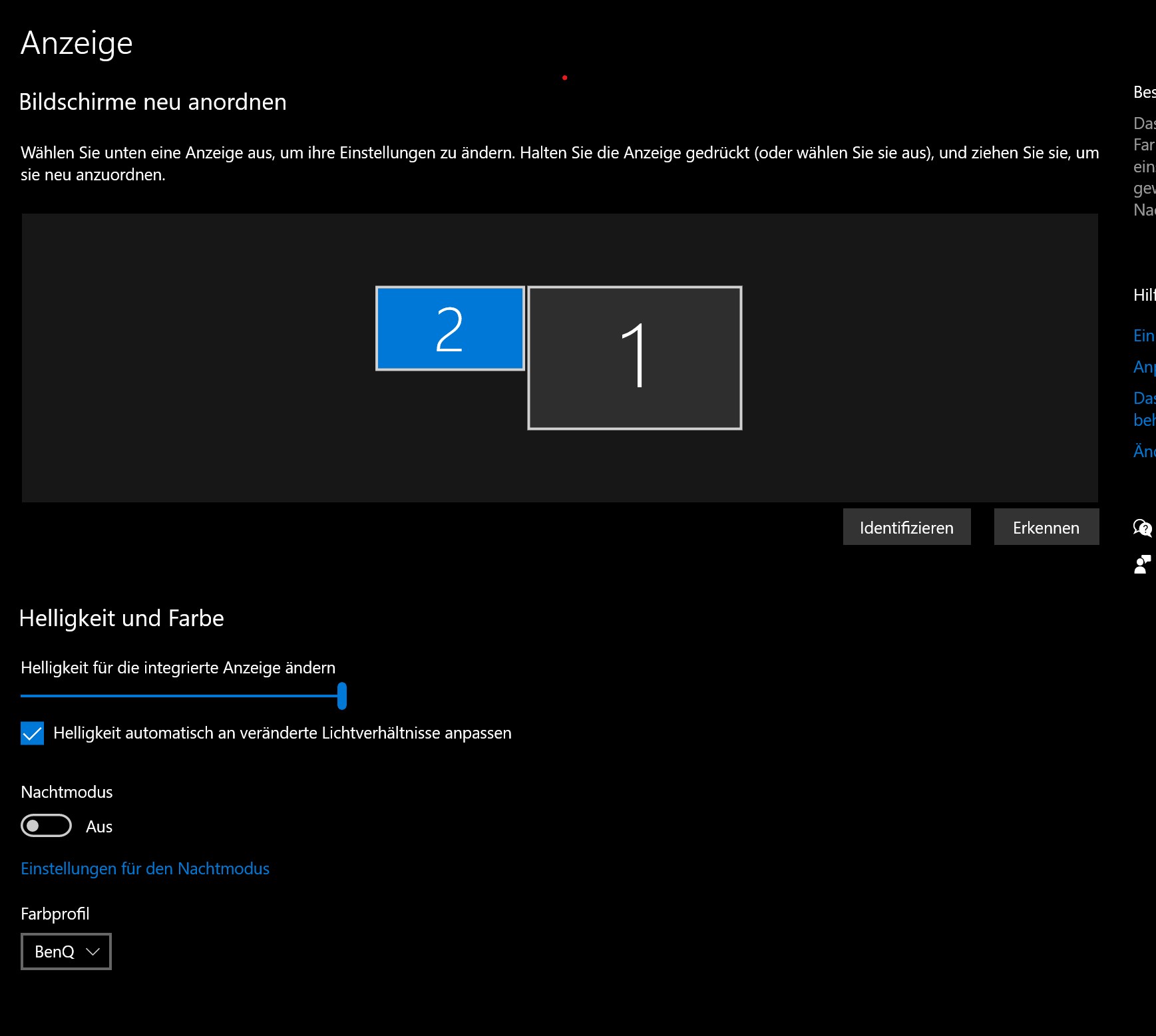

Hallo Leute, hab kein entsprechendes Thema gefunden, daher der neue Thread.
Mein SP 2017 stellt seit gestern kein Bild mehr auf meinem externen Monitor dar. Der Monitor wird erkannt, die Auflösung und die Platzierung ist klar zu sehen, es kommt halt nur kein Bild.
Am Monitor oder dem Dock liegt es nicht, ein SP7+ tut nach wie vor alles wie gewohnt.
Der Fehler muss am SP2017 liegen. Ich hab den Dispalytreiber neu installiert, den Connector gereinigt . Hat jemand eine Idee?
Viele Grüße
EDIT: danke @spinthemaster , via Mini-Displayport erhalte ich ein Bild.

Ja, das hatte ich vergessen zu schreiben, per Mini-Displayport angebunden funktioniert der Monitor völlig normal.
Ist is möglich, dass der Connector lädt, den Bildschirm erkennt, USB durchschleift aber kein Bild durchschickt?
