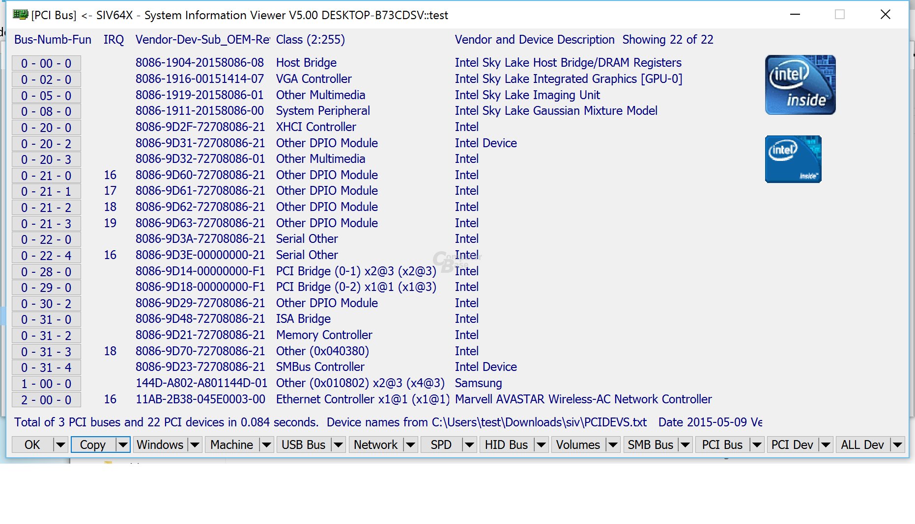

Könnt ihr das mal gegentesten und auslesen mit wie vielen Lanes die SSD im Surface angebunden ist?
SIV - System Information Viewer oder HWinfo können das anzeigen, AIDA evtl. auch.

Hier der Auszug aus System Information Viewer. Das scheint die x2 zu bestätigen.

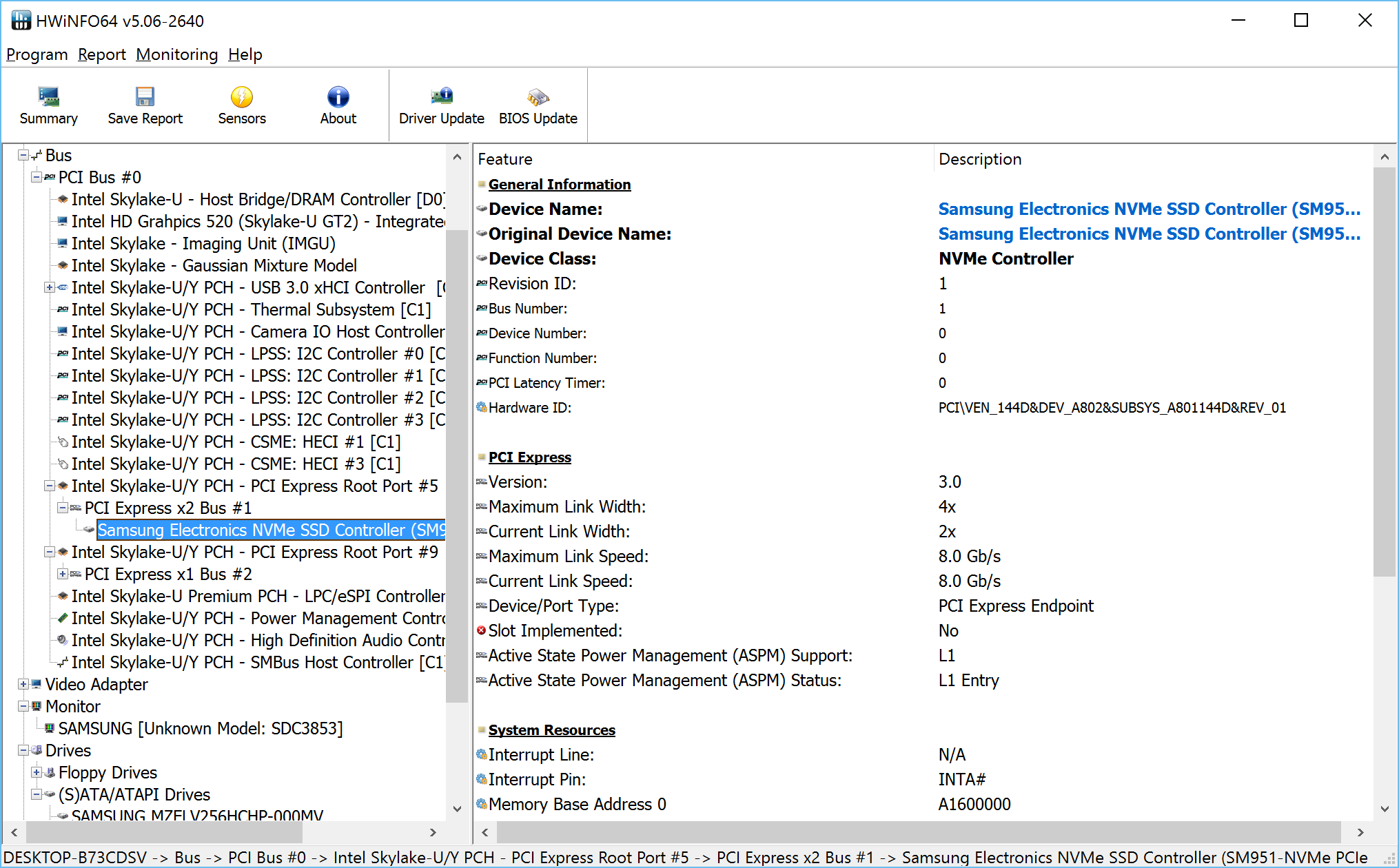

Was gibt HWInfo an? Da steht klar aufgeschlüsselt nach Maximum Link Width und Current Link Width und das Gleiche für die die Link Speed, da sieht man dann sofort was die Karte (also SSD) unterstützen würde und wie die im Moment angesteuert wird. Oder soll das cryptische x2@4 (x4@3) da etwa schon bedeuten, dass die maximal 4 PCIe 3.0 Lanes unterstützt, aber nur mit 2 angeschlossen ist?
Für die PM951 reciht es ja im Prinzip auch, aber wer auf eine 950 Pro aufrüsten will, was spätestens nach Erscheinen der 950 Pro 1TB dann ja ein durchaus berechtiger Wunsch sein kann, der schaut dann wohl in die Röhre nur weil Microsoft 2 Lanes (hat der Chipsatz nicht genug davon?) spart um das Teil noch ein paar mW sparsamer sein zu lassen. Ich sehe schon den Frust der Aufrüster, wenn die ersten sich z.B. hier im Sammelthread melden und nicht die erwarteten Leseraten erzielen können.
Andererseits schützt man die SSD damit natürlich auch ein wenig vor zu hohen Temperaturen, wenn die Transferraten eingeschränkt werden, braucht sie ja auch weniger Energie und erzeugt damit weniger Wärme, aber diese Drosselung würde sie ja sonst sowieso selbst vornehmen.
