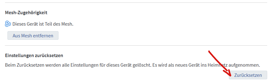

Die Lösung war, alle bekannten WLAN Geräte (auch die Repeater) einmal rauszuwerfen. Dann die Repeater zurücksetzen und mit WPS neu anmelden.
Reperater zurücksetzen
Ungenutze Clients entfernen

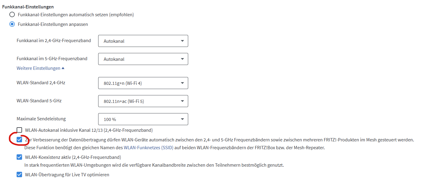

Wenn das nicht hilft, gerne nochmal hier in der Fritzbox schauen. Generell sollte die Einstellung auf AUTO stehen. Kannst aber gerne mal mit dem rot markierten experimentieren.

Die Repeater hatte ich in den letzten Tagen schon mehrmals neu eingebunden und auf Werkseinstellungen zurückgesetzt. Mache ich aber noch einmal und das Surface schmeisse ich auch heute abend mal aus dem Mesh. Melde mich dann nochmal.
So, habe die beiden Repeater aus dem Mesh entfernt, Werksreset + neu ins Mesh eingebunden, Die Fritzbox 7390 resettet, das Surface aus dem Mesh entfernt und neu verbunden.
Bandwahl am Surface erstmal auf Auto eingestellt. Wählt sich immer noch nur mit dem 2.4 GHz an, auch wenn ich direkt neben dem Repeater arbeite.
Habe die Bandwahl jetzt wieder auf 5 GHz fest eingestellt.
Jetzt ist es so, daß nach dem einschalten sofort eine gute Verbindung zum Repeater über 5GHz steht und im Schnitt ca. 150 Down/ 50 Up anliegen. ( Im Arbeitszimmer 1 Raum neben dem Repeater. ) Ich brauche also nicht mehr nach jedem Neustart in den Gerätemanager und in der Bandwahl rumspielen. Es werden jetzt auch immer 4 oder 5 Striche Empfangsstärke am Repeater angezeigt. Vorher nur 1-2 , höchstens 3-4, dann aber nur direkt neben dem Gerät.
