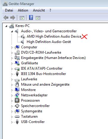

Geh mal via Systemsteuerung in deinen Geräte-Manager. Dort klicke mal auf "Audio-, Video- und Gamecontroller". Da findest du normalerweise zwei Einträge (siehe Screen). Deaktiviere (nicht "deinstalliere" ;)) mal "AMD High Definition Audio Device".
Wenn du deinen Sound nämlich vom Onboard Sound bekommst, kann man hier durch blosses deaktivieren nebenbei auch noch ein paar Frames mehr aus der Karte rauskitzeln.
