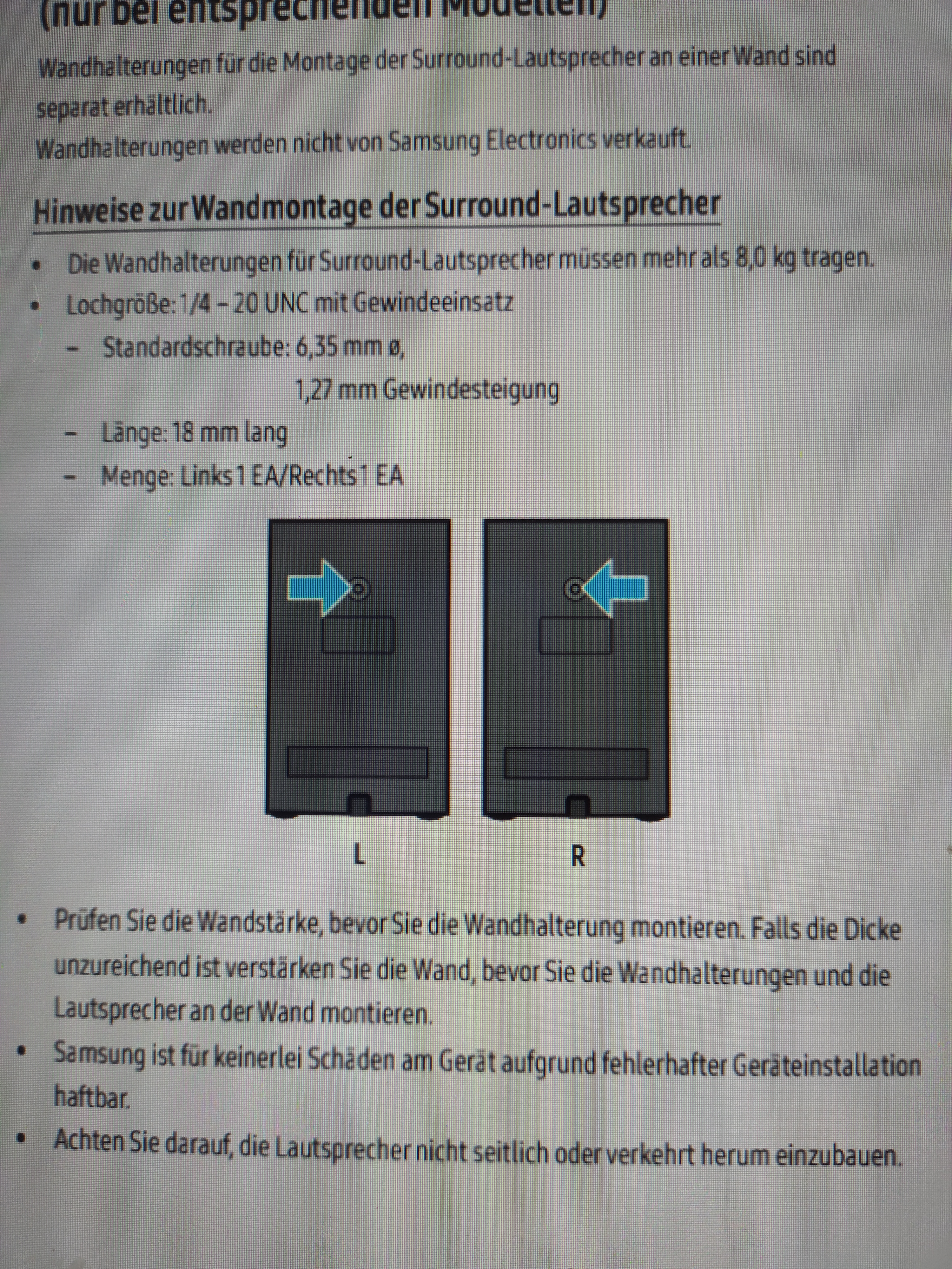

https://www.samsung.com/de/support/model/HW-Q935GC/ZG/JeGe schrieb:Geht's auch genauer?
Ja aber die sind nur bis 3,5 kg spezifiziert.SaxnPaule schrieb:Hab meine Zensor Pico an solchen Teilen: https://www.amazon.de/deleyCON-Lautsprecher-Wandhalterung-Deckenmontage-Wandmontage-Weiß/dp/B074W7PTHX/

Deine Rears wiegen 3,1kg. Was genau ist jetzt das Problem?Experte18 schrieb:Ja aber die sind nur bis 3,5 kg spezifiziert.

Du hast den Sicherheitshinweis gelesen? 🤔SaxnPaule schrieb:Deine Rears wiegen 3,1kg. Was genau ist jetzt das Problem?

Ja. Weil die davon ausgehen, dass Frauchen noch ne Blumemvase mit draufstellt.
Für meine Zensoren hatte ich auch erst so eine Halterung zum Klemmen. Das sieht aber absolut bescheiden aus, wenn die Halterung genauso groß ist wie die Lautsprecher. War ja nur ein Tipp von mir. Muss der TE selbst entscheiden, ob er 258% Sicherheitsreserve braucht oder nur 13%.
