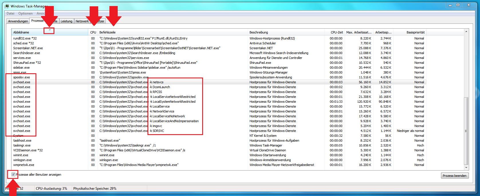

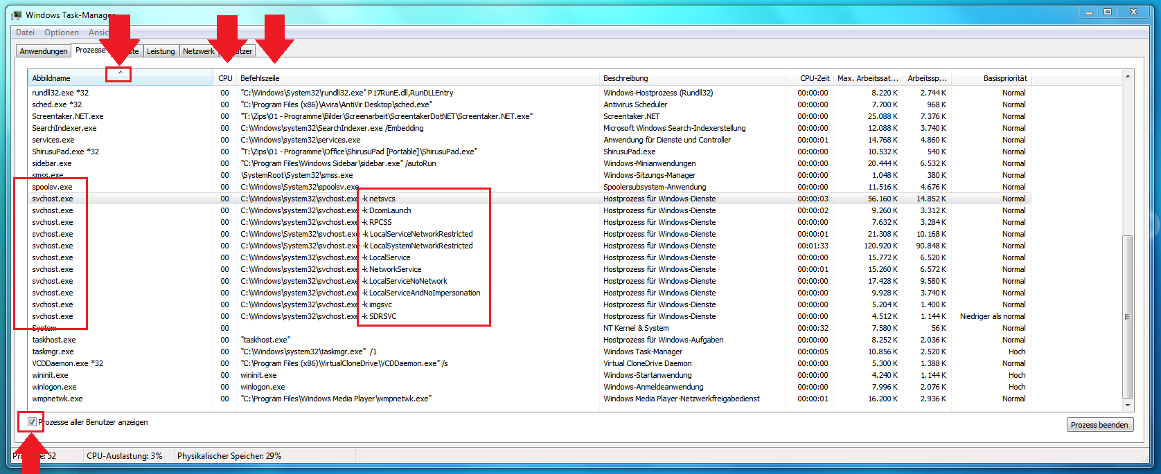

stell deinen Taskmanager bitte wie im Anhang zu sehen ein und poste nochmal einen Screenshot.
- Spalten Abbildname, Befehlszeile und CPU einblenden.
- alle Prozesse aller Benutzer anzeigen
- Spalte Abbildname aufsteigend sortieren, so das alle svchost.exe Prozesse untereinander stehen
In der Befehlszeile siehst du dann, welche .exe (also der andere Dienst) sich dahinter verbirgt.
Die Bedeutung dieser .exe kannst du dann ergoogeln.

Hier ist der Shot leider hat momentan diese macke nicht gehabt sobald diese nochmal auftritt werde ich ncoh einen machen
Da müsste aber alles drauf sein jetzt
Nagut. Ein kleines Stück weiter.
Dieser Aufruf
"C:\Windows\system32\svchost.exe -k LocalSystemNetworkRestricted"
kann (leider) von einer Vielzahl an Diensten kommen.
Hier siehst du eine Auflistung der entsprechenden Dienste, welche diese Befehlszeile zum eigenen Start nehmen
http://localsystemnetworkrestricted.svchost-exe.net/
Du musst noch ein bisschen weiter forschen.

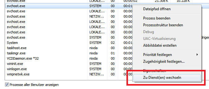

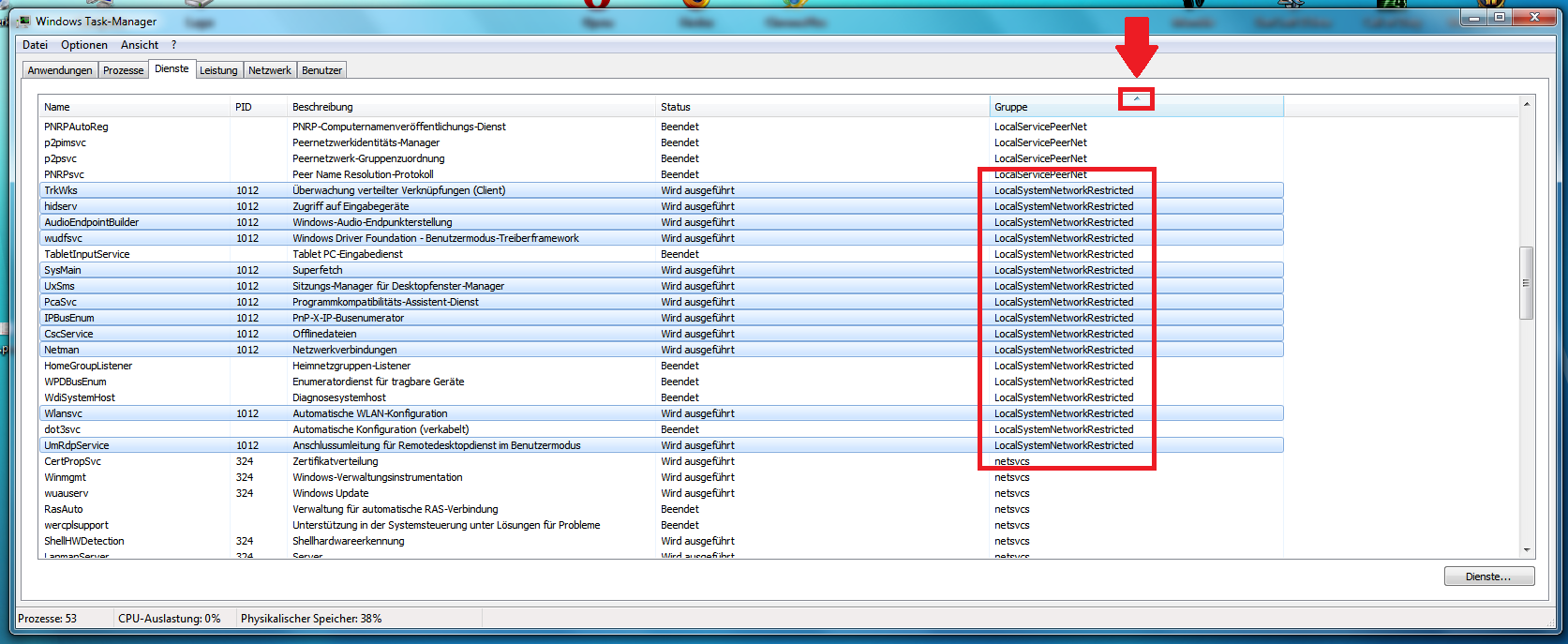

Nein nein. Nicht so voreilig.
Mach keine Schnellschüsse.

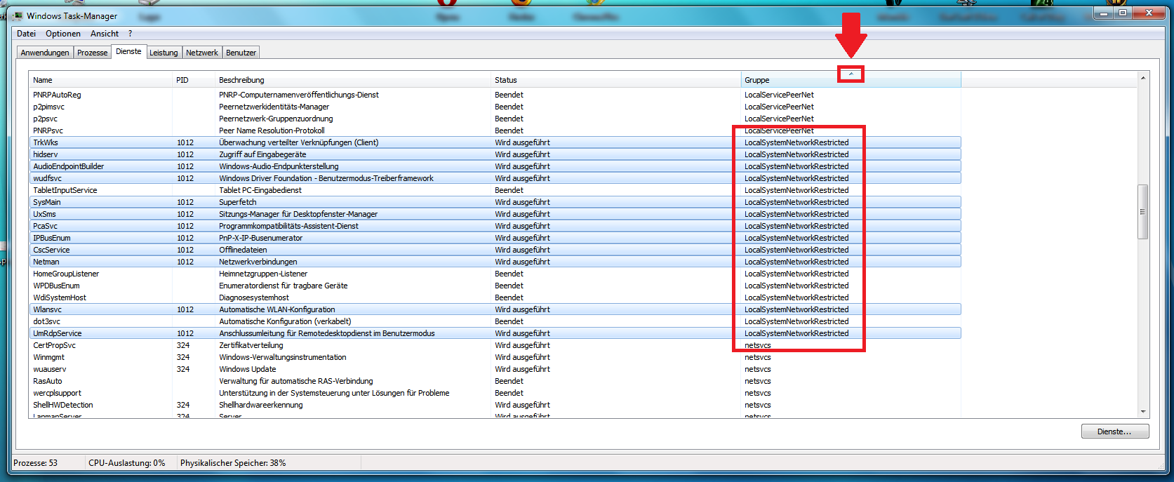

Öffne wieder den Taskmanager und mach einen Rechtsklick auf den entsprechenden Prozess.
Ganz unten in dem sich öffnenden Kontextmenü gibt es den Punkt "Zu Dienst wechseln" (siehe Bild im Anhang)
Danach werden ein paar Dienste blau markiert.
Sortiere die Spalte "Gruppe" aufsteigend und scroll runter zu den markierten Dienste.
Versuch deinen Screenshot so ähnlich wie meinen aussehen zu lassen. Zeig uns dann einen Screenshot davon.
Das sind alle Dienste, welche in Frage kommen bei dir. Einer davon ist der Übeltäter.

So habe es mal so gemacht
Da ist jetzt erstmal kein ungewöhnlicher Dienst dabei.
Die laufen bei mir und jedem anderen Win7 System in der Regel auch.

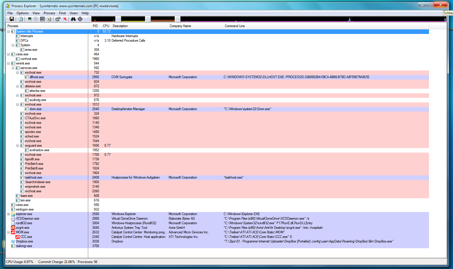

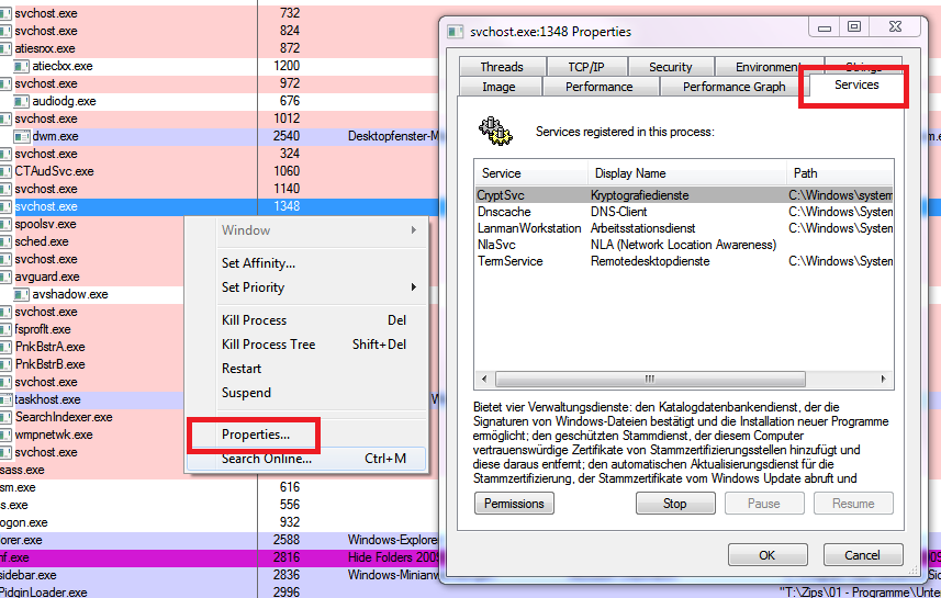

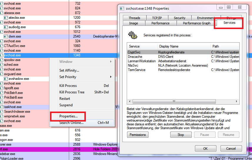

Ah doch! Ich hab noch eine Idee. Der All-Time Klassiker. :)

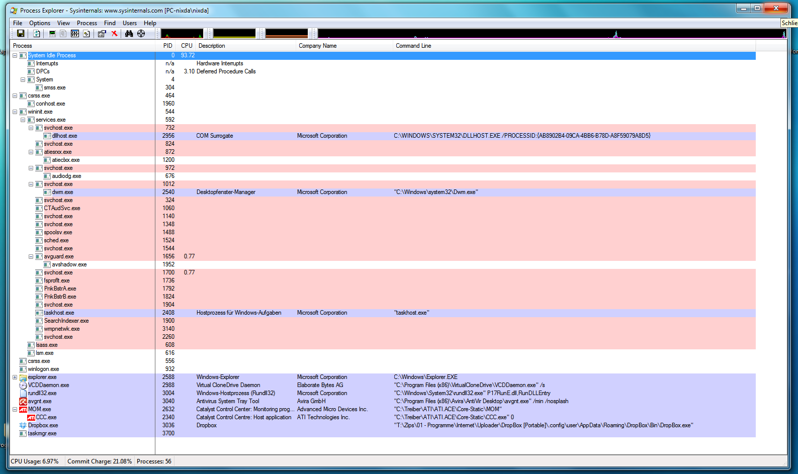

Lad dir hier (oben rechts) das 1.5 MB kleine portable Tool Process Explorer runter. Dann entpacken und das Programm starten.
Du wirst ein Fenster haben, das so ähnlich wie mein 1. Anhang aussieht. Jetzt beobachte das Fenster und schau, welche von den vielen svchost.exe denn diejenige ist, mit der hohen CPU Last. Die Spalte CPU zeigt dir das an.
Mach einen Rechtsklick auf genau diese svchost und klick auf Properties. Wechsle in das Tab "Services" wie im 2. Anhang zu sehen ist. Zeig mal einen Screenshot davon.

Danke hoffe das hilft werde das morgen mal versuchen und poste das ergebnis Danke bis dahin hoffe es klappt
So es ist wieder mal soweit gewesen hier der Screenshot.
Desweiteren bin ich noch auf keine lösung gestoßen. Wie bekomme ich raus welcher Dienst die SVCHost.exe so auslasten lässt. Zudem kommt noch, dass mein rechner seit dem warmen Wetter durch die hohe auslastung überhitzt bzw zu heiß läuft.
