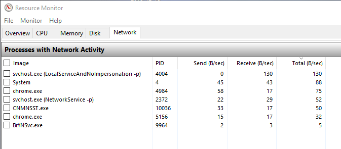

Eigentlich kann alles Moegliche svchost sein und trotz Windows-Einstellungen Daten nuckeln.
Hast Du mal geschaut, was konkret svchost ist/benutzt? @BastiJava
Versuche erstmal rauszufinden welcher Dienst genau dafür verantwortlich ist.
Meiner Erfahrung nach hält sich Windows an die Einstellung getaktete Verbindung. Updates geben Ruhe, OneDrive pausiert den Sync.

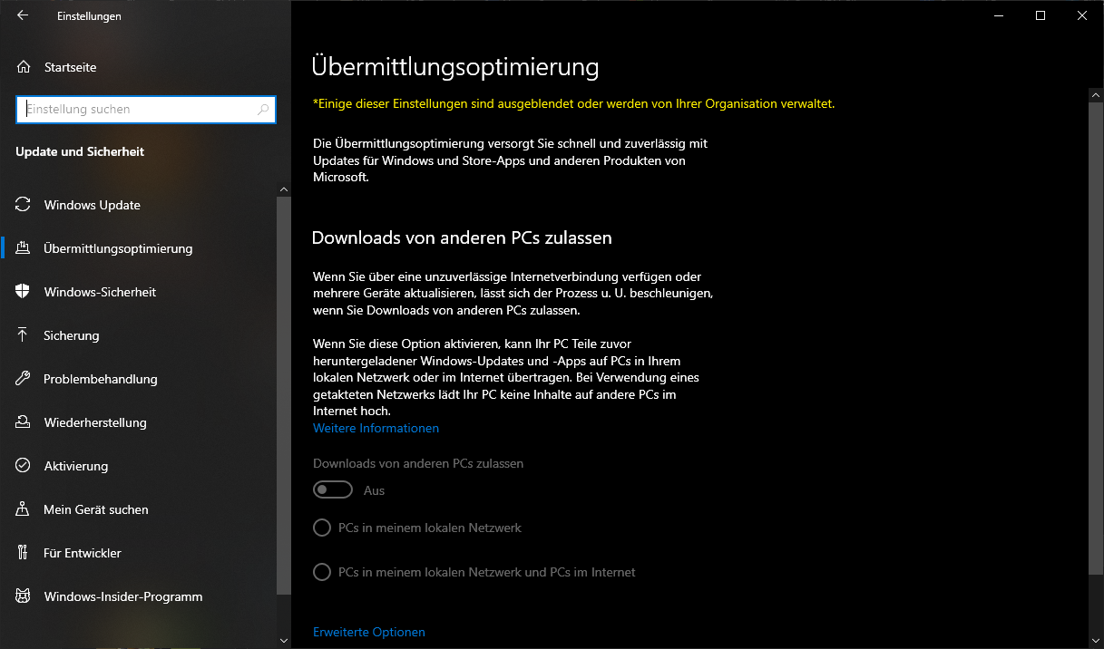

Übermittlungsoptimierung.
Sprich: C:\WINDOWS\System32\svchost.exe -k NetworkService -p
Dann pass die Übermittlungsoptimierung doch mal in den Einstellungen unter "Update und Sicherheit" - "Übermittlungsoptimierung" an. Dort kannst Du in den erweiterten Optionen verschiedene Parameter beeinflussen.
momentaner Stand:
Downloads von anderen PC's: aus
Updates im Hintergrund auf 30% eingeschränkt.
im Vordergrund 95%.
Upload beim hochladen eingeschränkt auf 5% und
monatliche Obergrenze 5 GB (minimum)
Im Diagramm Uploads seit Monat (Januar) 0% und verbleibend 5GB.
Downloadstatistik:
von MS 100% (1GB) (UPDATE gerade auf 1.1 GB gestiegen)
Upload: 0%
Das sind derzeit die Übermittlungsoptimierungseinstellungen.
Falls du an der Internetleitung ohne Mobilfunk kein Bandbreitenproblem hast würde ich die Übermittlungsoptimierung einfach deaktivieren.
Und wie geht das?
Ist bei mir nur ausgegraut da ich noch mehr blockiert habe. Der Schieber auf "Aus" sollte helfen.
Der war vorher schon auf Aus
