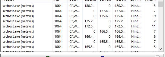

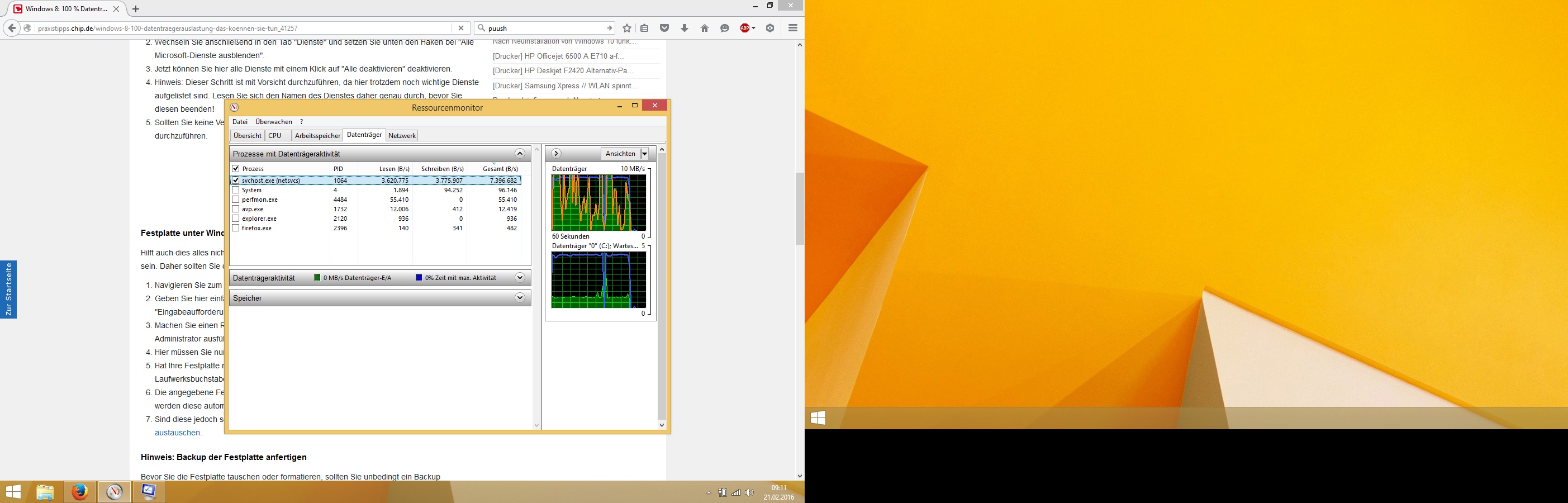

auf meinem neuen Notebook mit Windows 8.1 treibt ein Prozess namens svchost sein unwesen. Er fristt 99% der Gesamten Datenträger auslastung.
Sobald ich ihn deaktiviert hatte war die Auslastung bei fast 0%.
Was kann ich nun dagegen tun? Soll ich Windows upgraden oder lässt sich das Original OS behalten?
Post scriptum:
Nachdem ich den Prozess reaktiviert habe ist er vollkommen außer Kontrolle geraten

Das sind Hintergrundprozesse von Windows, nicht gerade die beste Idee, die zu deaktivieren...
Außerdem ist 10 MB/s nicht gerade viel, der Graph scheint bei 100% nicht das Maximum anzuzeigen...
Guck mal, ob du die Auslastung beim Suchen nach neuen Updates reproduzieren kannst.
