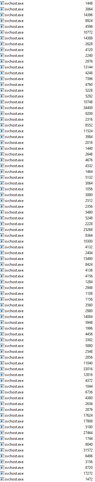

Moin,
Ohne etwas genau beobachtet zu haben wollte ich mal wissen wie viele Prozesse ihr im Task Manager habt mit Namen svchost.exe
Mir kommt es so vor als wären es zu Windows 8 deutlich weniger gewesen.
Gruss

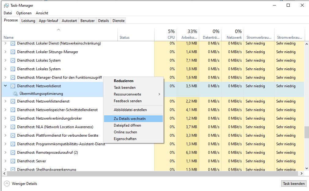

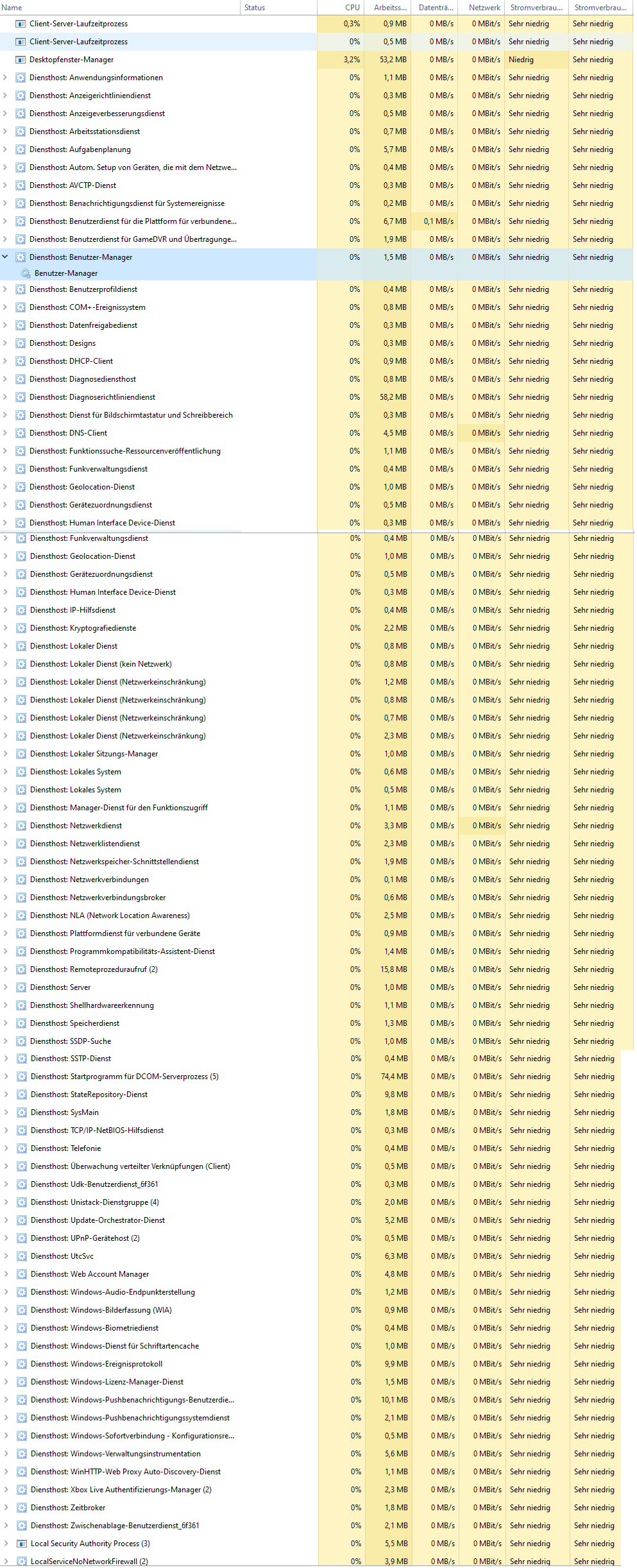

Bei mir, aktuell, (Windows 10 22H2 Build 19045.2728 64Bit) nur Firefox auf (und den Taskmanager):
Genau: Null.
Reaktionen: Terrier
Schon einige.
Genau: Null.
Glaub ich nicht. Wird dir evtl. einfach nicht angezeigt.
Ich seh' auch null "svchost.exe", dafür drei Seiten "Diensthost: ..."-Prozesse die bestimmt gemeint sind.

DonSerious schrieb:
Ihr schaut in den falschen Reitern nach. Unter Prozesse ist bei euch mit Sicherheit der ein oder andere svchost zu finden.
Was sollte denn der Screenshot zeigen, wenn nicht die Prozesse ("Windows-Prozesse") im Taskmanager?
Und was sollte Diensthost anderes sein als svchost (svc = Service = Dienst)? ;)
Und: nein, da sind eben KEINE svchost.exe zu sehen, wie gesagt

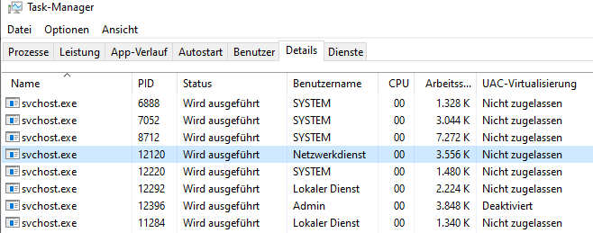

@eYc und @KnolleJupp
Den Reiter den wir alle eigentlich meinen ist "Details" und da ist svchost.exe auch zu finden.
Ich bin nicht davon ausgegangen dass überhaupt jemand auf die Idee kommt den ersten ("Prozesse") zu benutzen. Der hat eigentlich keine Aussagekraft. Dafür dröselt man es auf in Details und Dienste.
Ok. Dann sag's halt gleich, was du meinst, oder poste 'nen Screenshot dazu!
Du fragst "Wie viele Prozesse ...", und eben hast du noch nachgereicht "Unter Prozesse ist bei euch mit Sicherheit der ein oder andere svchost zu finden." Ist er eben nicht - unter "Prozesse".

Ach ja, keine Aussagekraft? :confused_alt: Das sieht mir aber nicht so aus. Ich schau immer unter "Prozesse", und mir fehlte dabei bisher noch nichts. Ich würde sagen, das ist fast das gleiche, oder das selbe, nur in anderer Ansicht. Oder es gibt gewissermaßen Pendants. Man kann ja in den "Prozessen" auch "zu Details wechseln", und dann glaube ich erst recht, dass ich unter "Prozesse" mehr (Details) sehe, als unter "Details". :freaky:
Wo ist da für dich der Mehrwert? Die Anzahl (etwa 70 ... 80) ist auch in etwa die gleiche.

@Luftgucker hat es ja bereits gesagt gehabt. Es läuft effektiv nicht weniger, es wurde früher nur mehr in einem Prozess zusammengefasst.
Der svchost wird bei jeder neuen Anfrage ins Internet eröffnet. Wenn du ein Browser mit einen offenen Fenster hast oder 10 Fenster, hast du auch mehr svchosts. Auch Windows Updates oder Tools die automatisch starten generieren diese hosts, auch Malware, die nach aussen telefonieren haben welche, die aber anders benannt werden wie Scvhost oder svChost.
Wenn deine Frage eher lautet: „muss ich mir sorgen über so viele svchost.exe machen?“
Lautet die Antwort: wenn dein System „malwarefrei“ ist nein, sonst ja.
