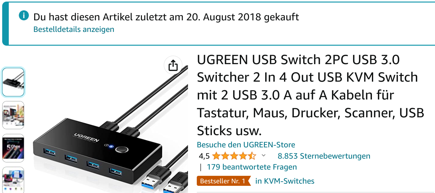

JoghurtSchlonz schrieb:
UGREEN Hatte mir den damals wie heute Bestseller geholt.
Habe den selben Switch bei mir seit Langem im Einsatz.
Geschaltet wird Maus und RGB Mechanische Tastatur zwischen Office PC und Arbeits-Laptop (auch ein zusätzlich eingesteckter USB Stick macht keine Probleme). Absolut keine Probleme bis heute. Das einzige, was ich nicht machen darf, ist, innerhalb von Sekunden hin, her, hin zu schalten, dann hängt er sich mal auf, was aber auch logisch ist.
Würde ihn einfach umtauschen und noch mal probieren.
