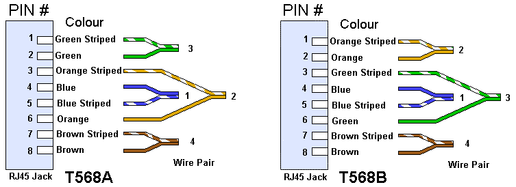

Cat.7 Kabel ist schonmal gut. Welches der beiden kann ich dir allerdings auch nicht sagen, am besten die Beschreibung durchlesen :)
Denk aber dran, dass man Verlegekabel nicht mit Stecker Crimpen sollte, wobei wir da wieder bei der Geschichte mit der Dosenbelegung sind, Solange du auf beiden Dosen nach der gleichen Belegung auflegst, kann dir eigentlich nichts passieren. Die Dosen selbst haben auch eine Kennzeichnung auf den LSA Leisten, da kann eigentlich nichts mehr schief gehen. :)
