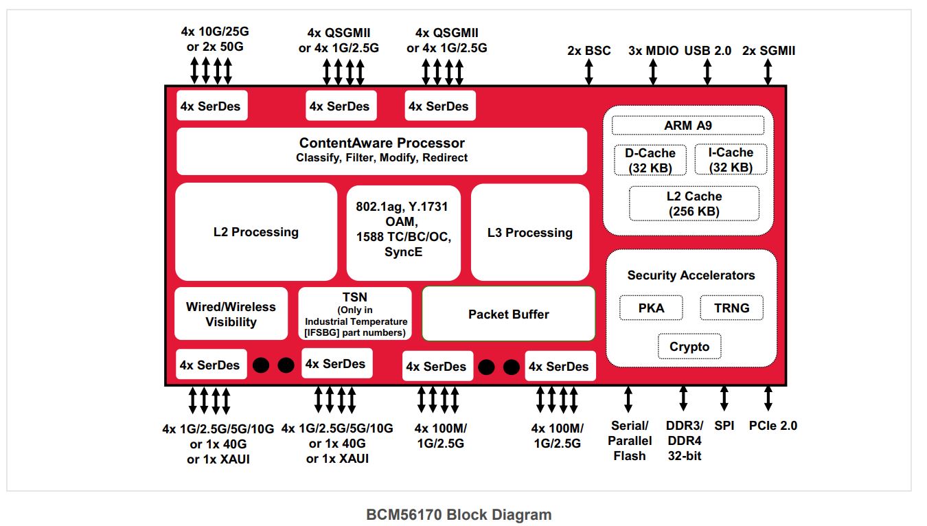

Was würde man wohl für eine Desktop CPU brauchen um solch einen ROuter zu bauen? Vermute mal die besseren Routers haben ASIC's drin wodurch sie effizient arbeiten. Meine ein Ryzen 8kerner sollte ja doch einen guten speed mit router os und netzwerkkarten hinkriegen.
Blockschaltbild des SOCs im SF.com Switch
