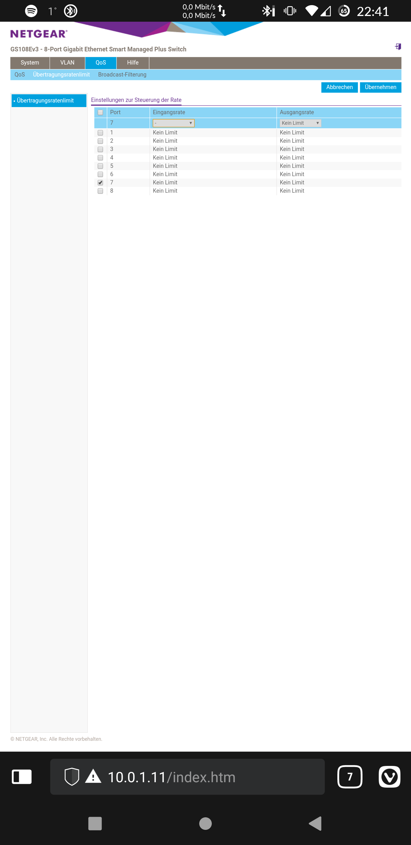

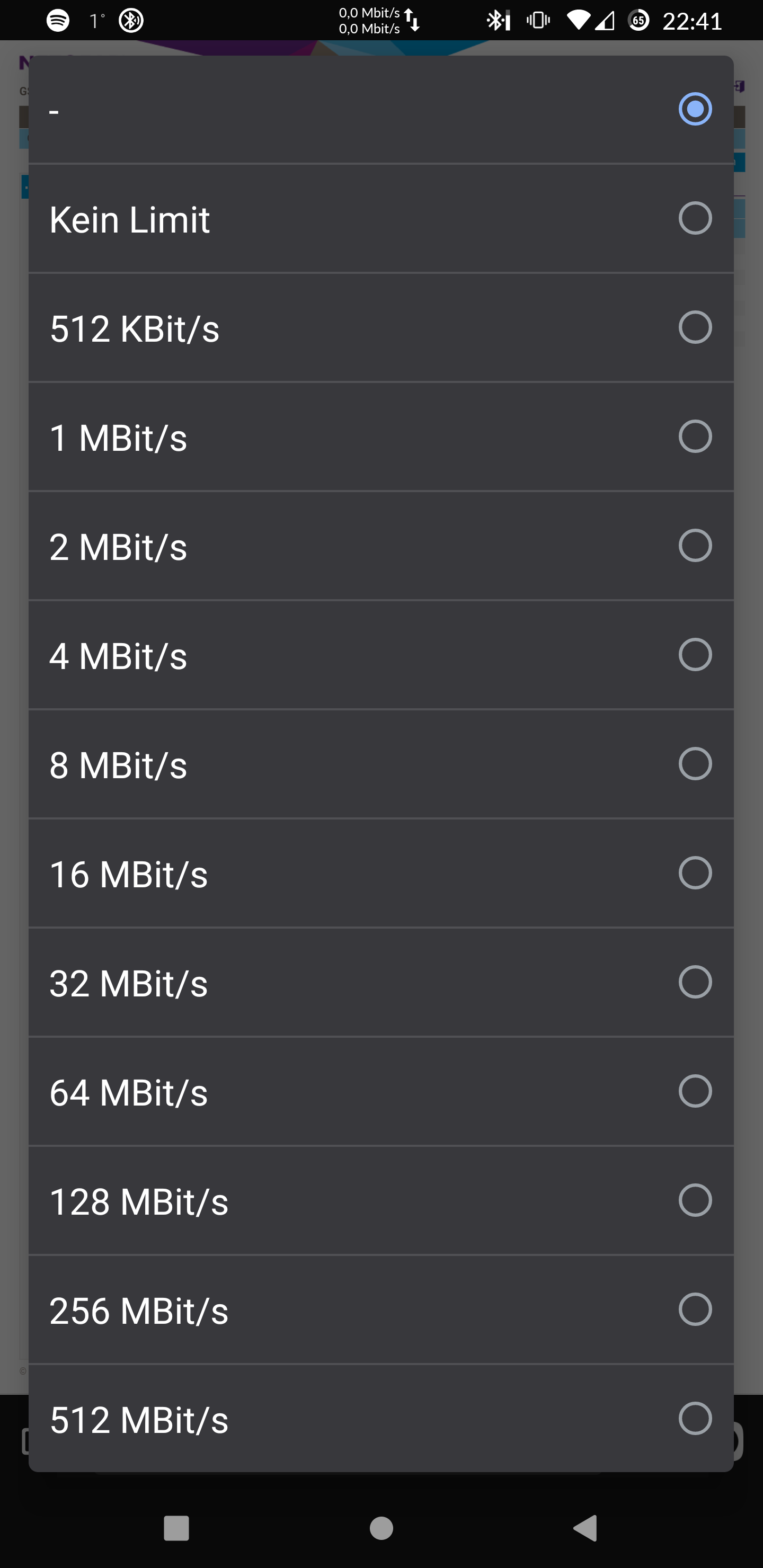

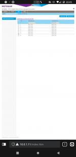

leo_cb schrieb:
Lan passt, danke!
Gibt es zu dem Modell noch günstigere Alternativen?
Bzw. weiß jemand wie es um den Switch bestellt ist, den ich in meinem Anfangspost erwähnt habe?
Ich kenne das leider nur von Netgear, da ich nur diese im Low-Lowbudget Bereich verbaue.
Im Netgear sieht das dann so aus: (Anhang)
Reaktionen: leo_cb
Okay, vielen Dank.
