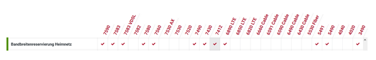

Hier noch mal kurz als Update und falls jemand ein ähnliches Problem hat:
Vom AVM Support bekam ich die Antwort, dass diese Geräte die Funktion unterstützen:
Da die mir dann doch etwas zu teuer waren, habe ich mich für den TP-Link TL-SG105E Switch entschieden, womit es auch funktioniert hat.
