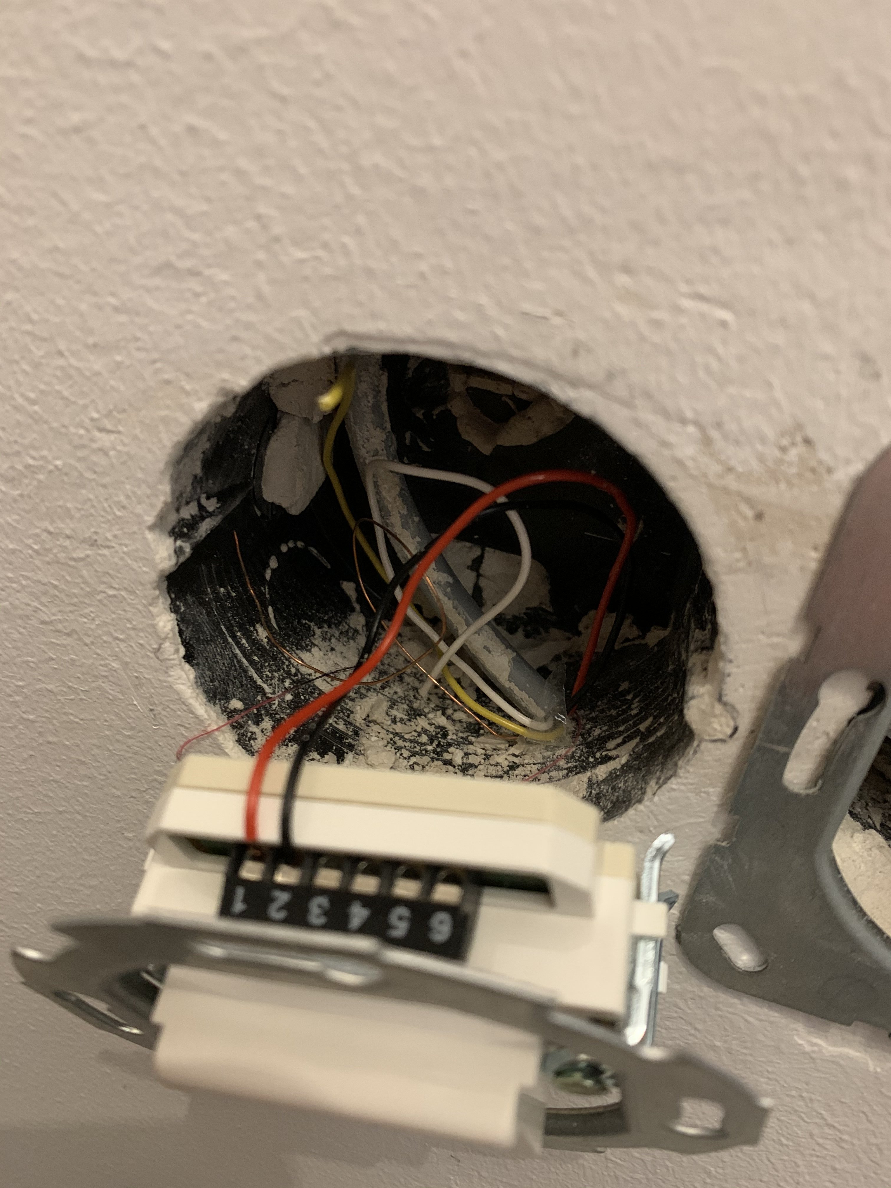

Es scheitert wohl schon an der zweiten Leitung. Oder können mehrere auf eine Dose geschaltet werden? Ich bin mir ziemlich sicher, dass das Telefonkabel nur zwei Drähte hatte.
Pro Dose geht meist nur ein Anschluss, allerdings haben Telefonkabel in der Regel zwei Doppeladern, also 4 Drähte. Damit könnte man eine zweite Dose direkt neben die erste setzen.

Dann müsste ich wahrscheinlich einfach eine Leitung bei einem anderen Anbieter beantragen? Das wäre dann wohl die beste Lösung, allerdings würde ich noch warten bis der aktuelle Vertrag ausläuft.

Es braucht 2 Adernpaare wenn man 2 Leitungen mit der gleichen Anschlusstechnik möchte.
Wie der Aufbau in Deutschland ist weis ich nicht, jedoch hat in Italien ein Mehrfamilienhaus einen eigenen Verteilerkasten in welchem das KAbelbündel vom Straßenverteiler aufgesetzt wird und von dort gehen halt je 1 Adernpaar in jede Wohnung.
!!Normalerweise!! sind einige Kabel mehr in diesem Kabelbündel, also reicht es ein neues vom Hausverteiler in die entsprechende Wohnung zu ziehen und kann somit einen weiteren Anschluss buchen.
Diese voraussetzungen muss aber ein Telekom Techniker prüfen und die zweite Dose musst du dir selber bezahlen

Du kannst notfalls ne zweite Dose bekommen. Es geht um verfügare Adernpaare, wie viele Dosen da sind is latte.

Ich hab jetzt mal in die Dose geschaut, eine zweite Leitung sollte damit technisch jedenfalls möglich sein, richtig? An den Verteiler im Keller kann ich nicht ran, aber die Kabel sollten ja dort rauskommen.
