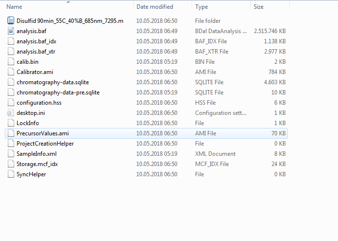

Konkret handel es sich um Daten die von einem Massenspektrometer erzeugt werden. Es gibt einen Unterordner, in dem verschiedene Methoden abgelegt werden. Nach dem eine Analyse (z.B. 30min) durch ist werden die Daten auf dem Aquisitionsrechner automatisch wieder geöffnet und Berechnungen durchgeführt. Dann werden die Daten wieder geschlossen. Bei diesem Bearbeiten werden die Dateien bearbeitet und neue geschrieben und alte gelöscht. Der Unterordner wurde bisher einfach mit kopiert und bereitete keine Probleme.

Die Daten werden eigentl. recht einfach alle pro Analyse in so einem *.d Ordner gespeichert. Dabei enthält die analysis.baf die eigentl. Rohdaten und es gibt viele weitere Datein mir Parametern. Ganz oben ist der einzige Ordner zu sehen in dem die Analysenmethode gespeichert wird (*.m) Nach der Aufnahme ist so ein *.d Ordner eigentl. fertig und kann auch vom Nutzer ausgewertet werden. Wir lassen es aber durch die Software des Herstellers automatisch wieder öffnen und einige zeitaufwändige Berechnungen ablaufen und auch speichern. Dabei werden halt einige Dateien in so einem Ordner bearbeitet. Dass scheint die Probleme bein Synchronisieren zu verursachen, da nicht alle Dateien gleichzeitig kopiert werden.
Bei der nächsten Analyse werden keine Datein überschrieben sondern in einem neuen *.d Ordner gespeichert.
Deshalb würde ich Robocopy auch gerne sagen, dass *.d Ordner als File zu betrachten sind. Dann würde es die einzelnen Datein nicht kopieren, sondern immer den ganzen *.d Ordner.
Der Hersteller bietet für unseren Einsatz noch keinen "Data-Mover" an.
