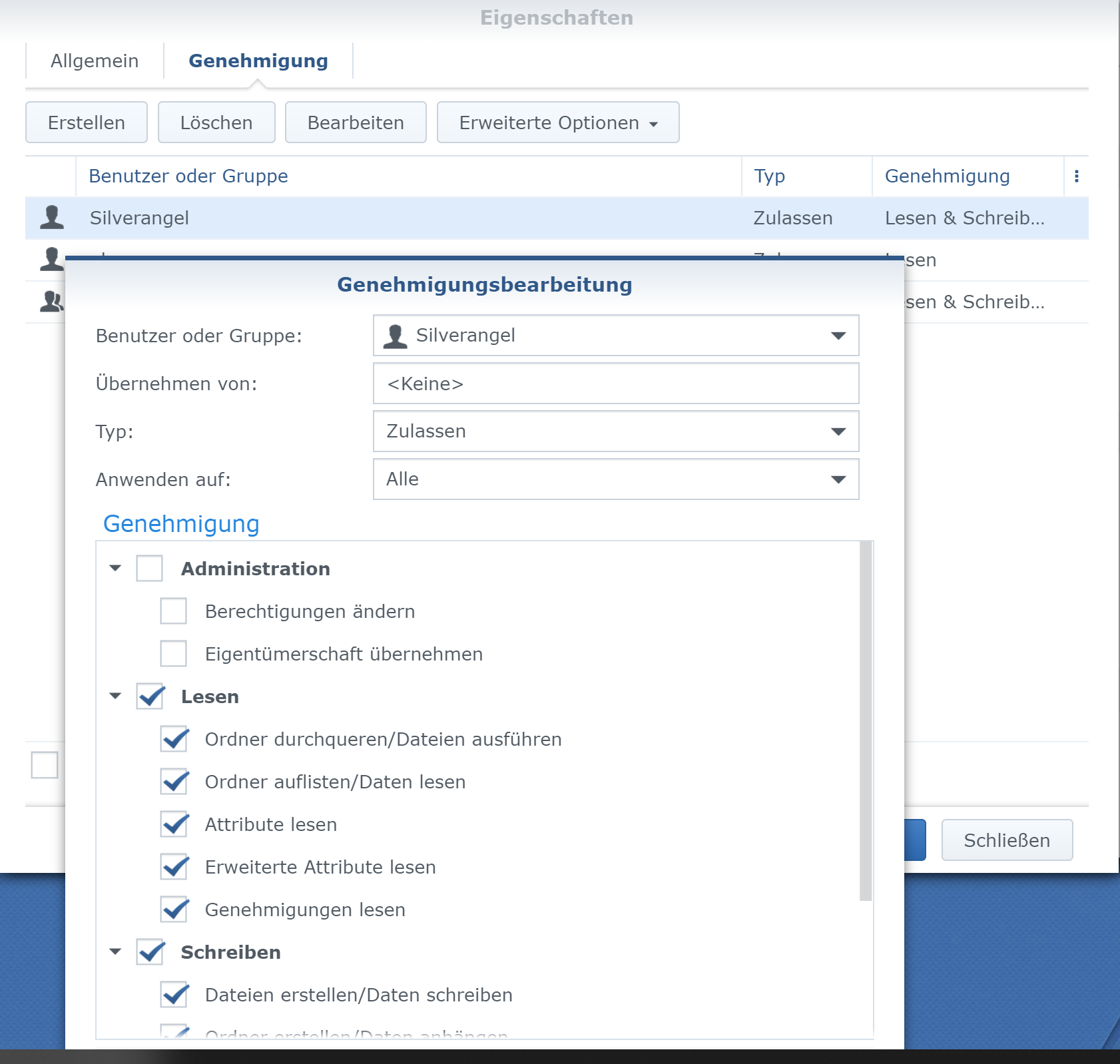

Wenn da die kompletten Rechte dann entziehst, sollten die da ja auch nicht mal mehr die anderen Ordner sehen können.
Wenn wäre es aber auch nicht so schlimm, da sie in die anderen Ordner ja nicht können.
Auf jeden Fall wühl dich bei den Genehmigungen da mal durch. Das sollte das bringen was du suchst, glaub ich.
Musst du im Endeffekt ja nur bei der 1. Ebene allen Rechte wegnehmen und unten auf alle Ordner anwenden.
Dann musste nur noch für die Benutzer-Ordner (also 2. Ebene) inklusive deren Unterodner&Dateien ihnen wieder Rechte bzw. Genehmigungen zuteilen.

Jo teste das mit den Genehmigungen. Erste Ebene alles wegnehmen (Da steht bei gewissen Leserechten auch, dass sie keine Ordner und Dateien dann sehen)
2. Ebene ihnen Genehmigung zuteilen und sollte passen.

Hast du das über Genehmigung gemacht?
Oder hast du nur Benutzer in der Systemsteuerung bearbeitet?
Und du kannst ja direkt den jeweils zugeteilten Ordner direkt beim FTP dann ansteuern lassen, sollte er dann trotzdem seinen Ordner nicht sehen. Nur da muss er ja eh hin.

Genau wie gemacht? Benutzer in Systemsteuerung oder Genehmigung bei den Ordnern?
Wie schauts aus, wenn du per FTP direkt auf den Ordner zugreifst?

Hm dann musste zur Not mit leben, dass er die obergeordneten Ordner "sehen" kann.
Würde wie gesagt versuchen, den FTP oder wie auch immer Zugriff erfolgt, direkt auf den Userordner zu setzen, dann erledigt sich das nichtsehen und könntest rechte so lassen.
Sonst schau mal hier und hier noch rein. Villt. bringt dir das noch was. Vielleicht gibts auch noch ne Applösung, weiß ich aber nicht.
