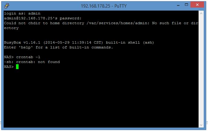

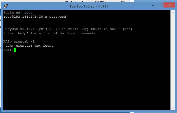

Was habe ich falsch gemacht, mir wird kein crontab angezeigt.
Siehe Screenshot

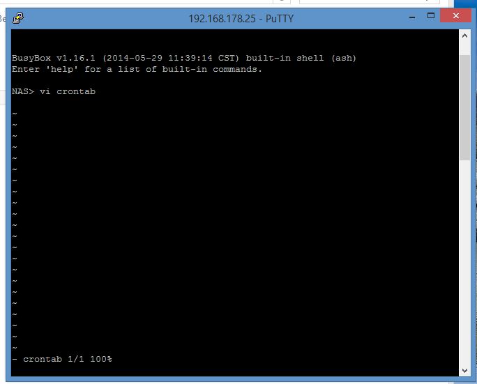

vi crontab kann nicht gehen, da er nach dem logon kaum im richtigen Verzeichnis sein wird und vi ist auch kein leicht zu bedienendes Programm.

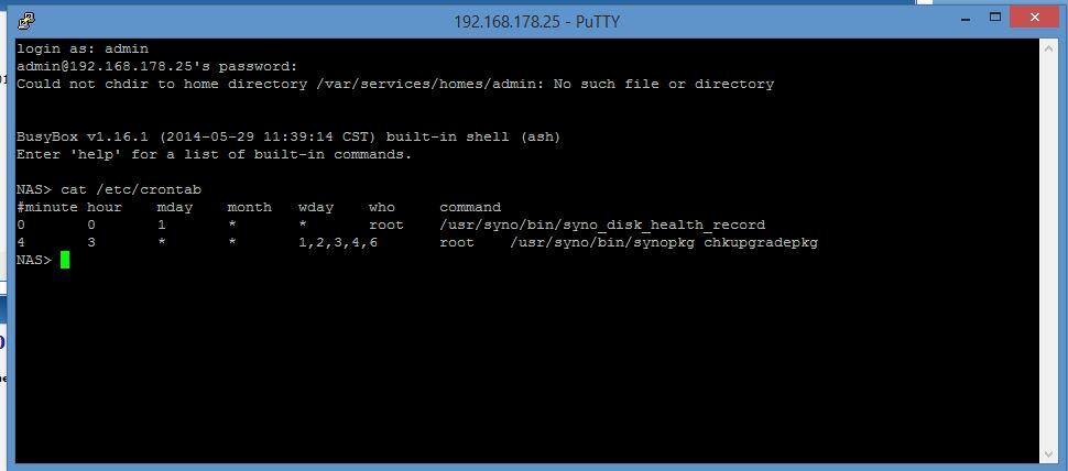

Mach besser: cat /etc/crontab oder more /etc/crontab
Das hat er mir nun gezeigt

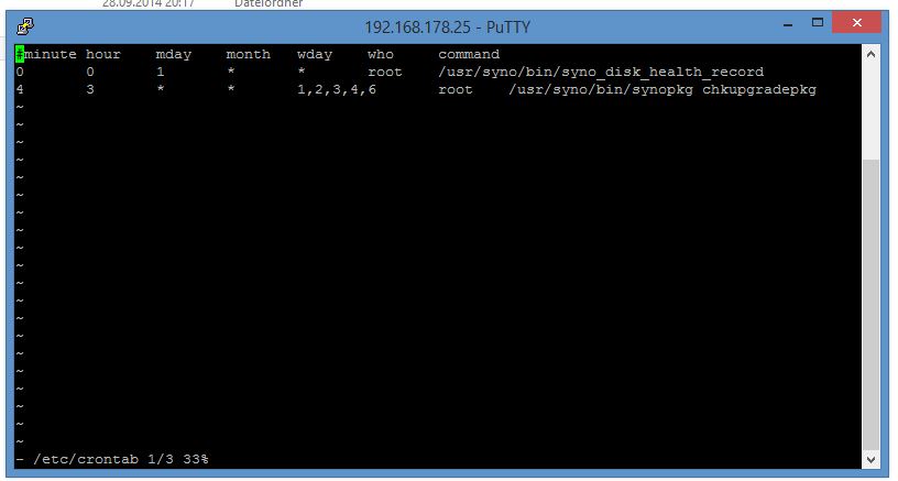

und mit den Befehl 'vi /etc/crontab' den ich über Google gefunden habe, zeigte er das

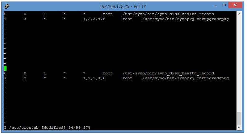

PS: Hoffentlich habe ich nicht schon etwas verändert, weil da modified steht (Anmeldung als root)
hatte versehentlich die Rechte Maustaste gedrückt (Befehl hatte ich zuvor kopier und gescrollt, danach war alles doppelt)
Habe eben noch einmal ''vi /etc/crontab' eingegeben, sieht jetzt so aus:
steht vi /etc/crontab immer am ende oder war ich das?
Sind die selben Einträge bei cat /etc/crontab
Der 2 ist genau die Zeit wo er aufwacht
Dann musst du nun rausfinden was der Job macht. Für mich sieht es übrigens nach irgendeinem Update check aus.
