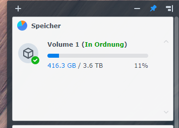

Meine Frage : Ich kopiere gerade ca. 330GB als Backup von meinem PC auf das NAS (per Synology Drive Client). Momentan wird mir in DSM angezeit das schon 370GB kopiert sind das ist aber noch nicht alles.
Ist das normal das DSM mir mehr GB anzeigt als ich eigentlich kopiere?

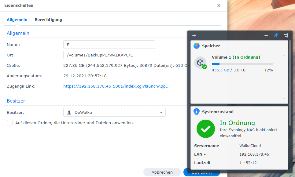

Die 370GB (mittlerweile 420GB) werden mir im Widget von DSM angezeigt.

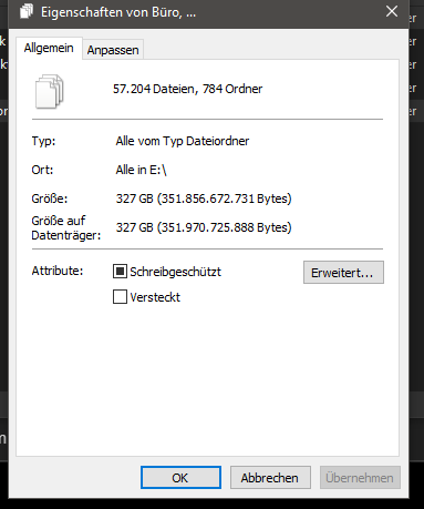

Wenn ich die Ordner auf meinen PC addiere die ich kopiere komme ich auf 330GB daten.

Wie du auf meinen Bilden siehst habe ich ca . 57.000 Dateien zu kopieren mit einer Gesamtgröße von ca. 330GB.
Kopierrt habe ich mittlerweile ca. die Hälfte und bin jetzt schon bei 450GB belegtem Speicher auf dem NAS.

Hast du dir mal das Backup auf DSM angezeigen lassen? Gibt es den Zielordner vielleicht doppelt?
Da ich bisher nie mit Synology Drive Client gearbeitet habe (nutze da lieber universelleres), kann es sein, dass er alle Daten zwischen speichert? Dann würden die zuvielen Daten wieder nach dem Kopieren gelöscht.
Nein gibt es nicht doppelt.

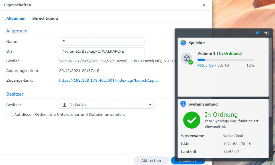

In den Eigenschaften des Ordners passt die Größe, das Widget zeigt aber genau das doppelt an?
