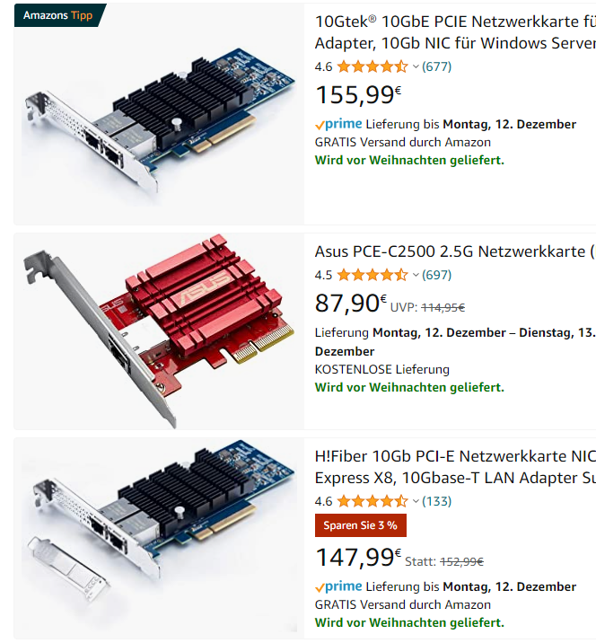

Maxminator schrieb:
Ein Beispiel für die 10GBit Netzwerkkarten: was fällt auf??
Richtig: Preis und überall Kühlkörper! was sagt uns das? Richtig...
Und jetzt schaust du dir nochmal eine richtige 10GbE Netzwerkkarte an.
Und was fällt da auf?
Richtig, der Kühlkörper ist deutlich winziger, weil viel weniger Abwärme anfällt und viel billiger ist sie auch noch.

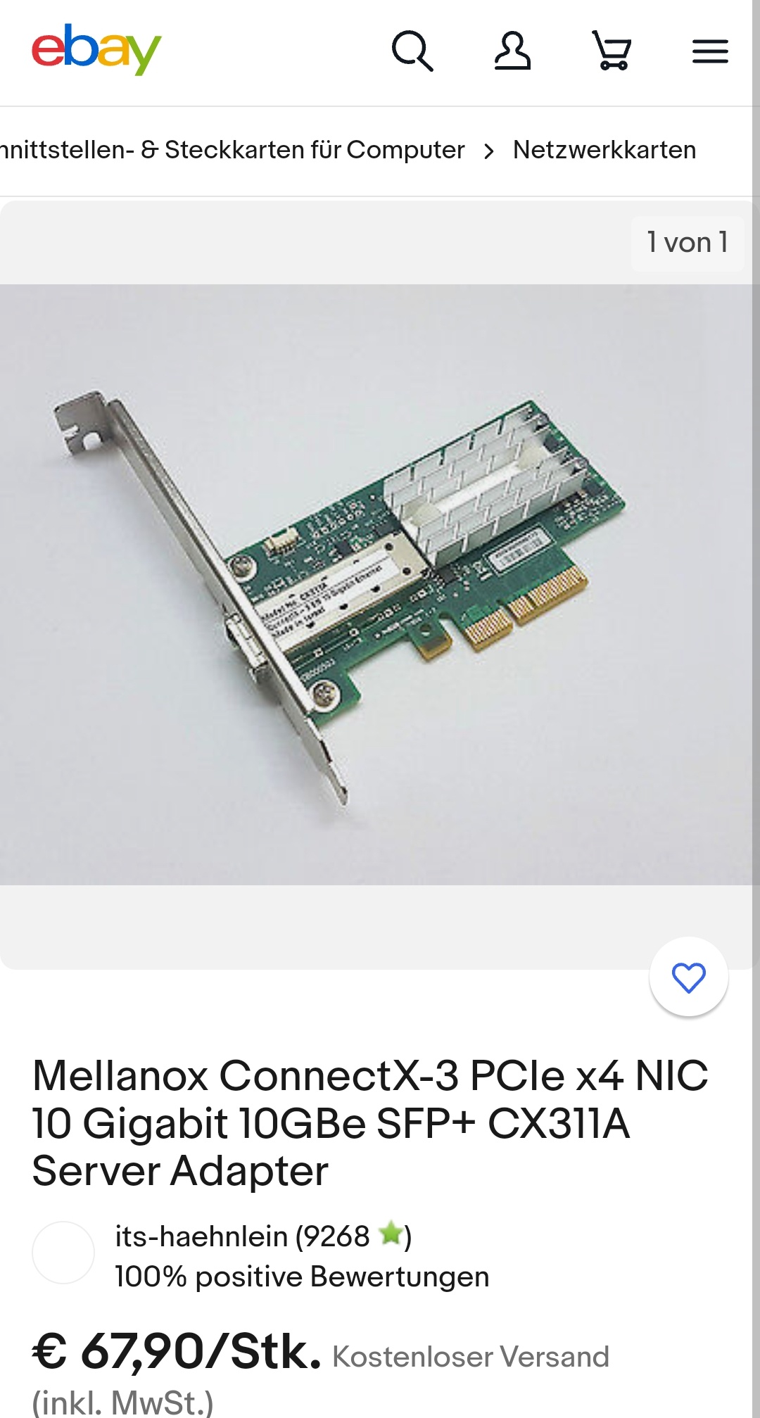

Mellanox ist jetzt AMD richtig?
Das ist relativ Human: 70€ und wahrscheinlich 3-5 Watt?
Ach ja, was fällt noch auf? Genau: diese sehr lange "Garage" was kommt da bitte genau rein und was kostet "das Auto"?

Da muss man jetzt aber erstmal noch differenzieren. Es gibt in diesem Sinne keine "richtige" oder "falsche" 10GbE Netzwerkkarte - außer natürlich solche Fake-Karten. Es existieren verschiedene Technologien wie man diese 10 Gbit erreichen kann (via RJ45, SFP+, etc.). Deine Karte ist eine SFP+-Karte. In den letzten Seiten wurde jedoch öfters über 10 Gbit RJ45 gesprochen ;-)
SFP+ ist ein anderes Thema, welches nicht sonderlich trivial ist. Wenn jemand mehr Ahnung hat, dann kann er gerne übernehmen ^^ Ich bin da raus, da ich mich damit viel zu schlecht auskenne.
Mellanox gehört zu Nvidia.
10GbE über SFP+ Glasfaser brauch ca. 1W pro Port (und das fast unabhängig von der Übertragungslänge), über RJ45 3-5W pro Port.
Die lange Garage ist der SFP+ Port, der die Netzwerkkarte erstmal Technologieneutral macht und dem Kunden die freie Wahl lässt, zB. LC-Duplex Glasfaser Transceiver einzusetzen, oder aber RJ45 Kupfer Transceiver.
So ein LC Duplex Transceiver kostet 24€, das zugehörige Kabel 8€ für 5m oder 23€ für 30m.
Für kurze Direktverbindungen gibt es sogar sogenannte DAC Kabel, da gibt's z.b. 5m komplett mit 2 Transceivern und Kabel dazwischen für 24€.
Man merkt hier in Forum immer wieder, dass viele immer noch denken, 10 Gigabit Ethernet über Glasfaser wäre sauteuer, saukompliziert und sowieso nur was für große Firmen.
Das ist aber 2022 schon lange nicht mehr der Fall, die Komponenten sind inzwischen auch für ambitionierte Home-User ist leistbar.
Für 10GbE per RJ45 Kupfer spricht eigentlich nur, das man eine evtl. bestehende Verkabelung weiter nutzen kann.
Diesen Vorteil erkauft man sich im Gegensatz zu Glasfaser aber mit höheren Anschaffungskosten und viel höherem Energieverbrauch (=Betriebskosten und Abwärme).
