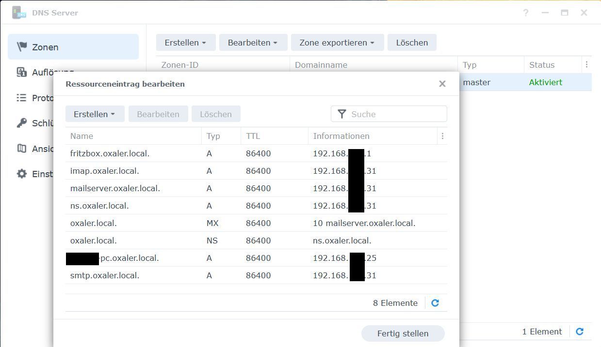

Ich habe Probleme mit meinem Synology DNS-Server auf meiner Synology 1821+
Habe meinen DNS-Server aufgesetzt und die Einträge in der Master-Zone angelegt (siehe Anhang).

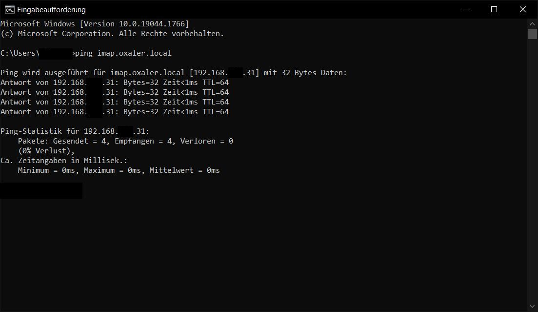

Der Ping zu allen Servern läuft in der Regel einwandfrei (siehe Anhang).

imap.oxaler.local fällt immer wieder mal aus (obwohl der Ping zur IP ohne Probleme antwortet). Also muss es wohl ein DNS-Auflösungsproblem geben, richtig? Das ist der einzige Eintrag, der Probleme verursacht. Er funktioniert zwar in 90% der Fälle aber ich habe fast jeden Tag das Problem, dass er mindestens einmal für 1-2 Stunden einfach ohne Grund ausfällt und sich nicht mehr anpingen lässt (tritt meistens direkt nach dem Start des PCs auf). In dieser Zeit kann ich dann natürlich auch meine Mails nicht einsehen bzw. neue abrufen. Die IP, sowie alle anderen Einträge lassen sich, wie gesagt, dauerhaft anpingen und antworten.
Ein Neustart des NAS, sowie eine Änderung an der TTL löst das Problem nicht.
Irgendwann fängt sich imap dann wieder und alles läuft wieder normal. Als Mail-Client kommt Thunderbird zum Einsatz.
Kann sich dieses Verhalten hier irgendjemand erklären bzw. hatte mal ähnliche Probleme?

Und nein, wenn ich im besagten 1-2 Stunden-Zeitraum imap anpinge, bekomme ich keine Antwort zurück (keine IP).
Der Screenshot oben zeigt den Ping WÄHREND der Zeit, in der imap LÄUFT. Das dient zur Demonstration, dass imap.oxaler.local an sich überhaupt läuft.

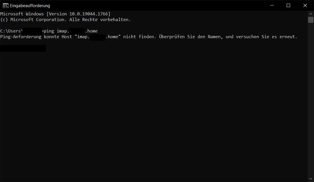

Also leider hat sich das Problem mit der Umstellung auf .home als TLD nicht gebessert (siehe Screenshot).
Hab das leider fast erwartet.
Es kommt nach wie vor zu gelegentlichen Ausfällen mit imap.example.home
Weiterhin gilt: smtp.example.home, mailserver.example.home und die IP selbst lassen sich dauerhaft anpingen und antworten.
Sonst noch irgendwelche Ideen?

Hot Dog schrieb:
Könnte es damit zusammen hängen?
Nein, denn die "Fehlermeldung" besagt lediglich, dass jeder entfernte Host (vom DNS Server aus gesehen, also alle Geräte außer dem NAS) Einträge in der Zone example.home aktualisieren darf. Sprich wenn du deinen PC umbenennst in toller-pc-1 dann kann dieser selbstständig in der Zone einen Eintrag für sich anlegen damit du deinen PC dann unter toller-pc-1.example.home erreichst.
Wenn man das einfach so jedes Gerät erledigen lässt, ist das eben potentiell unsicher denn ein Angreifer könnte z.B. selbst ein Update schicken für mail.example.home und so Anfragen umlenken und Credentials oder Mails abfangen oder manipulieren um nur ein Beispiel zu geben.
Weil Synology das Rad ja auch nicht neu erfunden hat sondern einfach bestehende DNS Serversoftware nimmt und ihre WebUI drüber klatscht kommt es halt zu solchen Meldungen aber DNS Server stehen in der Regel im Internet oder in Firmen wo Leute sitzen die sich damit regelmäßig beschäftigen und im 0815 Router für zuhause für den Privatkundenbereich siehst du solche Meldungen vermutlich einfach nicht weil das ja so gewünschtes Verhalten ist bzw. man Privatpersonen nicht zumuten kann und will, dass diese sich damit beschäftigen sollen wie man DNS Updates nur signiert oder nach Authentication erlaubt.
Ich gehe stark davon aus, dass zumindest der DNS-Teil auf dem NAS problemlos läuft denn du hast ja nur "Probleme" beim Ping und naja offenbar hast du den Link von mir in #8 noch nicht gelesen oder nicht verstanden daher versuche ich eine andere Erklärung:
Wenn Ping auf die IP geht, dann weißt du: das NAS ist erreichbar.
Wenn <ICODE>nslookup hostname.example.home ip.adresse.des.nas</ICODE> funktioniert, dann weißt du: Der DNS Server auf dem NAS antwortet korrekt.
Wenn aber ein ping auf einen hostname nicht funktioniert dann kann das ein falscher Eintrag in der hosts Datei sein (unwahrscheinlich) ODER dass NetBIOS dir eine falsche/keine Antwort liefert (sehr wahrscheinlich) ODER im lokalen DNS Cache von Windows etwas nicht stimmt (eher unwahrscheinlich) ODER der Windows WINS Server nicht korrekt antwortet (sofern der heutzutage noch ausgeliefert wird?) ODER ein NetBIOS Broadcast nicht beantwortet wurde.
Zum mitschreiben: Das Tool Ping ist NICHT geeignet für reproduzierbare und sinnvolle Tests ob die Namensauflösung korrekt funktioniert. Ping ist auch NICHT geeignet um zu prüfen ob ein System bzw. darauf laufende Serverdienste eingeschaltet bzw. erreichbar sind.
PING ist geeignet um zu prüfen ob ein Ping Paket zum Zielserver geht, dort beantwortet wird und zurück kommt und Ping kann ein Indiz dafür sein, dass ein System eingeschaltet bzw. erreichbar ist.
Vielleicht hilft dir ja eine Analogie. Stell dir vor, du willst den Telefonanschluss des Nachbarn prüfen. Du kannst entweder direkt zum Telefon greifen und die Nummer wählen oder du machst die "Ping"-Variante. Du rufst bei irgendeiner Auskunft an, fragst nach der Nummer vom Nachbarn und wenn du Glück hast und diese dir Auskunft geben kann, dann lässt du dich verbinden. Hat aber irgendeine der angerufenen Auskunften nicht die Nummer, dann gehst du also davon aus, dass der Telefonanschluss des Nachbarn nicht erreichbar sei.
Meine Vermutung: Du jagst hier einem Geist hinterher und siehst Probleme wo es keine Probleme gibt. Wenn du wissen willst ob ein Mailserver erreichbar ist, dann prüfe dies und zwar genau dies. Wenn du wissen willst ob ein ein DNS Record aufgelöst werden kann, dann prüfe dies und wenn du wissen willst ob ein DNS Record über einen bestimmten DNS Server aufgelöst werden kann, dann prüfe genau dies.
