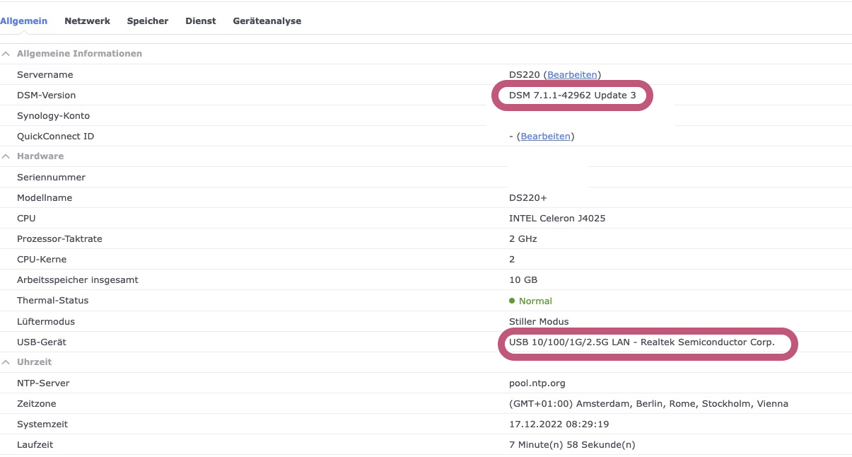

Einfach den neuesten Treiber installieren - CLP verlinkt eine bestimmte Version - es gibt mittlerweile aber neuere Versionen. Muss man halt pflegen :-D

https://github.com/bb-qq/r8152/releases
Würde ich mir in die favs ziehen und immer die neuesten installieren

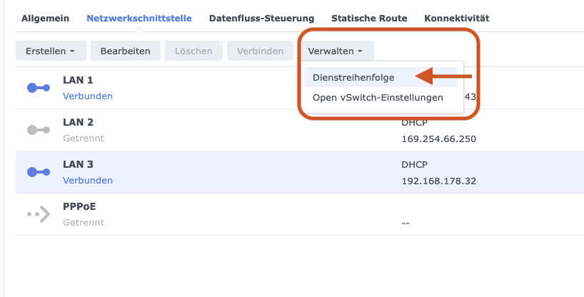

Hi hab die DS918+ mit dem 2,5gb Adapter.
Alles funktioniert soweit problemlos. Allerdings benutzt mein Mac immer wieder die Lans welche als Bond konfiguriert sind.
Hab den Adapter als Standartgateway eingestellt.
Meine Frage ist wie kann ich dem Nas sagen er soll voranging den Adapter verwenden und nicht die internen Lan Ports.
Hat jemand eine Idee?

Kurze Rückmeldung. Mit der neuesten Version klappt es wieder!!DFFVB schrieb:Bei mir auch nicht. Bzw muss man vorher die neueste Version installieren...

Genau wie bei dir hab ich es auch. Allerdings hab ich bei dem 2 das Bound 1
Hab normalerweise keine 2. Option weil ich bei dem Bond kein Gateway eintrage dann erscheint es dort erst gar nicht.

Hi zusammen,
läuft bei euch noch der USB-LAN-Anschluß? Bei mir war urplötzlich (ohne update von irgendwas) keine Verbindung mehr möglich. Habe jetzt mal das letzte DSM-Update und den aktuellsten Realtek-Treiber aufgespielt. Tut sich aber nichts...
