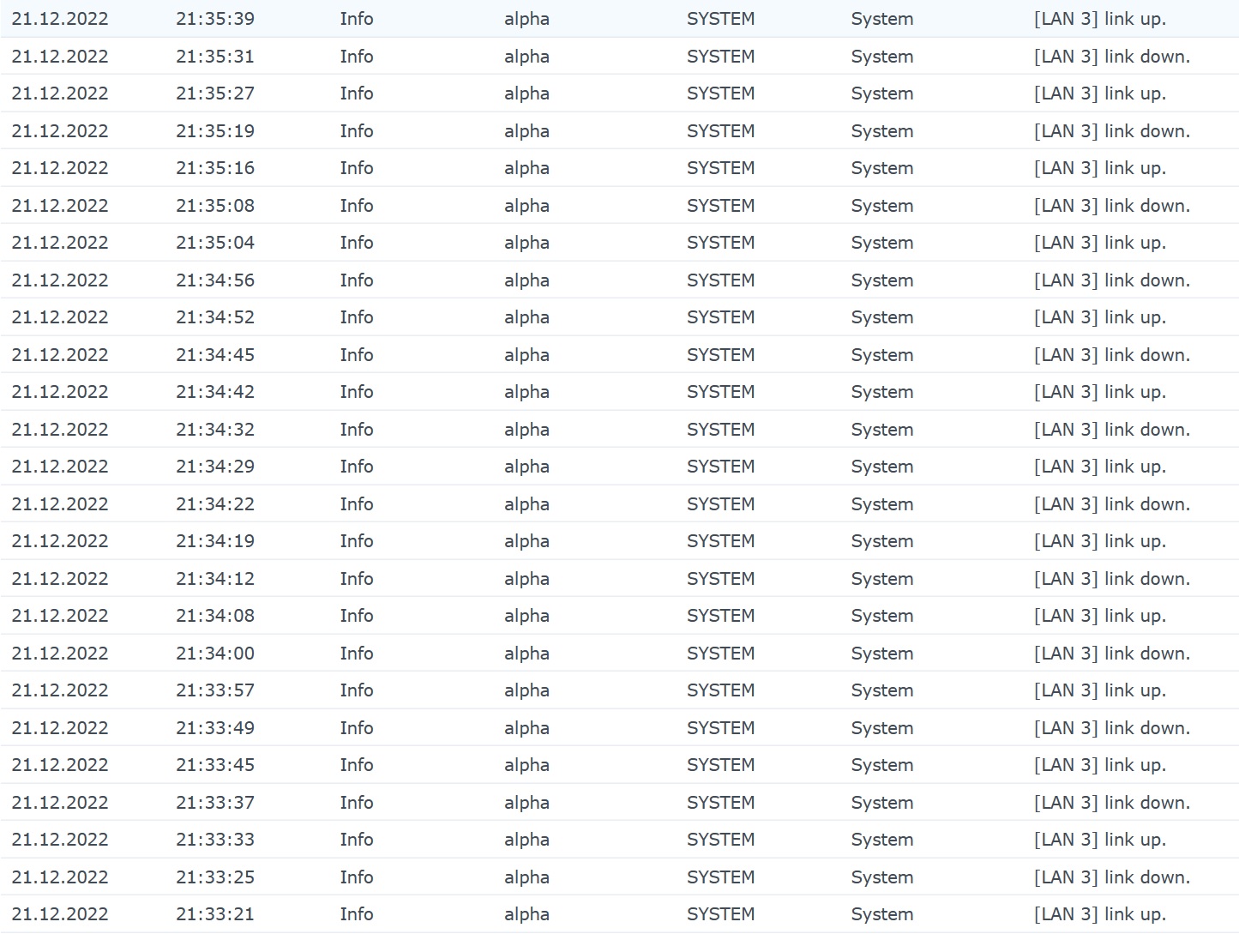

Ok, ich glaube, jetzt ist der völlige Wurm drin.
iperf nach Neustart:
5 Sekunden danach:
Dann mal das:
Oder im Anschluss daran:
So ein Drucheinander schon mal gesehen?

Hab mir mal das Protokoll von DSM angesehen, da steht nicht ein einziger Aussetzer drin.
