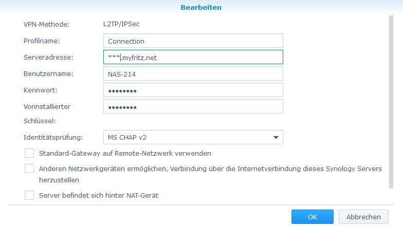

ist es möglich ein Synology NAS als client mit dem VPN Server einer FRITZ!Box zu verbinden?
Ich habe dafür auf der FRITZ!Box einen Account angelegt, so wie es auch mit anderen Geräten funktioniert.
Auf dem NAS kann ich dann folgende Einstellungen vornehmen.
Allerdings funktioniert das ganze so nicht. Ich vermute, dass es sich einfach um unterschiedliche IPSec Standards handelt. Oder mache ich was etwas falsch?
Das wird so nicht klappen, AVM nutzt IKEv1 IPSec.
Mit StrongSwan würde es wohl gehen, aber keine Ahnung ob man das auf dem NAS zum laufen kriegt.

Die FritzBox kann nur IPSec mit XAuth. Synolgy nur mit L2TP. Das wird nicht zusammenkommen.
