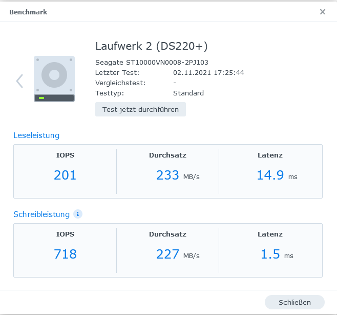

Er zeigt mir nicht an dass er irgendwas initialisiert, wie gesagt die Auslastung ist 0% bei den Festplatten, CPU idled irgendwo bei 15% und ich kopiere eine 2GB Datei mit 500 kbyte/s.
SMART sagt alles in Ordnung, ich habe nun die interne Bechnmarkfunktion gefunden und der rödelt schon seit Minuten ohne Ergebnis. Also entweder sind die Festplatten inkompatibel oder defekt. Sind die Seagate die ich hier im Gewinnspiel von CB gewonnen habe.
Wollte das zum Anlass nehmen mir ein Synology zuzulegen anstatt eins meiner vorhandenen NAS aufzurüsten.
Aber wie gesagt, die vertragen sich wohl nicht mit der DS220+. Ich höre jetzt zwar nichts mehr, aber der Benchmark hat immer noch kein Ergebnis. Da stimmt wohl was nicht. Schon seit sicher 10 Minuten dieses Bild hier...
Grundsätzlich hat @cunhell aber genau das eingerichtet was ich auch möchte.
Edit: So nach gut 20 Minuten war der Benchmark endlich fertig und die Werte sind eigentlich ganz ordentlich. Aber wie gesagt, von Windows über SMB in einen unverschlüsselten Ordner (keine Checksummenprüfung oder sonstiges aktiviert) erfolgt der Kopiervorgang mit max 500 kbyte/s
