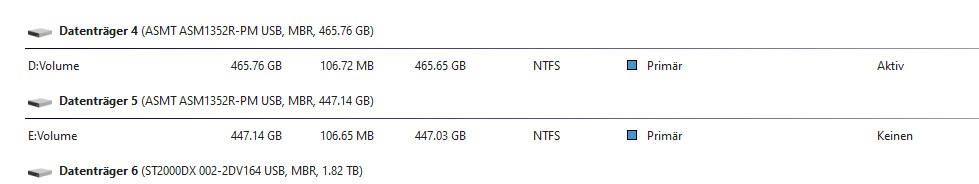

Folgende Platten sind da verbaut:
Eine SSD ist eine Samsung, die andere ein SanDisc.

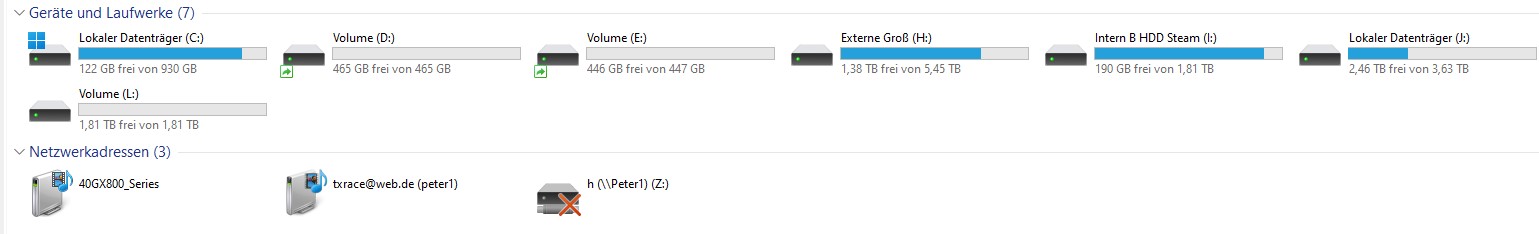

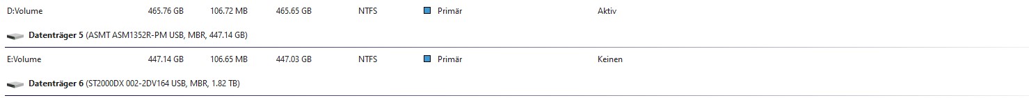

Meine Laufwerke:

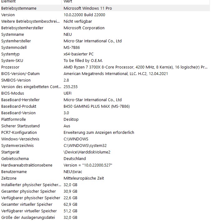

und der PC dazu:

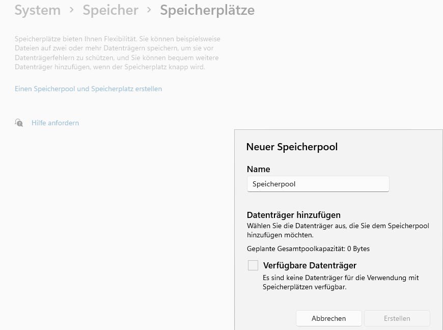

Bei dem Versuch, über die Datenträgerverwaltung einen Speicherpool zu erstellen, kommt folgendes:

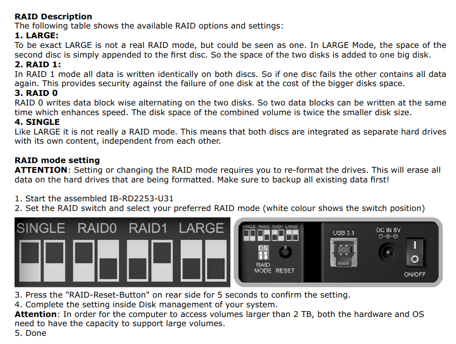

Aus der Anleitung der Icybox (gibt es z.B. bei Conrad):
Hast du die Icybox eingeschaltet, die Schalter richtig gesetzt und dann den Resetknopf für 5 Sekunden gedrückt?
/edit: Ein paar zusätzliche Informationen, da du nicht mit PCs aufgewachsen bist :) Wenn du beide Platten gleichzeitig nutzt, muss dir klar sein, dass der Ausfall einer Platte zu 100% Datenverlust führt. D.h. die Wahrscheinlichkeit eines Datenverlusts steigt. Wenn die Daten also wichtig sind, mache Backups!
Wenn du in Windows möglichst wenig einstellen möchtest, sind der RAID 0 bzw. LARGE der richtige Modus. Dann sollte die Icybox für dich die Verwaltung der Festplatten übernehmen und wahrscheinlich auch nur eine Platte mit größerer Kapazität in Windows angezeigt werden.
Um z.B. auf LARGE zu wechseln: Beide Schalter nach oben (die weißen Flächen in den Grafiken geben die Position der Schalter an) und dann den Resetknopf 5 Sekunden drücken, um zu bestätigen. Dafür muss die Icybox aber natürlich an sein.
Was dann passiert, kann ich nur raten. Ich würde vermuten, dass, wenn Windows zu dem Zeitpunkt läuft, plötzlich die beiden Platten verschwinden und nach ein paar Sekunden oder Minuten (oder nach einem Rechnerneustart) eine neue, große Platte erkannt und angezeigt wird.

du versuchst ein RAID mit Windows Mitteln zu erstellen, was bei externen HDDs nach Ärger schreit (wenn es denn mit Tricks überhaupt funktioniert).
befolge den Rat von Fortatus und überlasse das dem "Gehäuse", der PC sollte anschließend nur noch eine große Platte sehen, wenn alles richtig ist.
Alle neuen Datenträger leeren, und sie einem Datenträgerpool hinzufügen. Das ist in etwa JBOD bzw. dynamische Datenträger.

Natürlich, alles wie in der Anleitung bescchrieben, die hatte ich mir extra herunter geladen.
Auch den Knopf lange gedrückt nach ändern der Schalter. Habe es mit Raid 0 und den Large Einstelluntgen versucht. Raid 1 nutzt mir nichts, da bei Spiegelung nicht der Speicherplatz erhöht werden muss. Und wenn hier eine Festplatte bei einem einfachen Verbund den Geist aufgib, kein Problem, das Programm kann ich jederzeit neu installieren und Daten kann ich keine verlieren.

habe ich oben bei meiner PC - Konfiguration aufgeführt. win 11

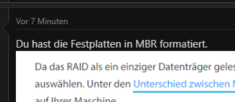

Stimmt, Sorry. Aber ich glaube MBR ist falsch, da Win 11 nur GPT kann.
@Ponderosa Das ist nur relevant bei Software-RAID. Wenn der SATA-USB-Controller in seinem Gehäuse RAID macht, dann ist das höchstwahrscheinlich auf dem Block-Level und dann interessiert MBR vs GPT nicht.
Davon abgesehen kann Windows 11 natürlich auch mit MBR-Platten umgehen, aber halt nicht von denen starten. Win11 unterstützt nur noch UEFI und deswegen muss die Boot-Partition auf einer Platte mit GPT liegen. Ja, GPT ist heutzutage die bessere Variante, aber wird mMn für das Problem hier keine Rolle spielen.

Beide MBR; kann man oben bei meiner Frage auch erkennen.

Ja, ich hatte sie ja auch schon als GBT formatiert gehabt. Aber kein Problem, kann es noch mal umformatieren.
Habe ich jetzt in GBT gewandelt, keine Änderung
