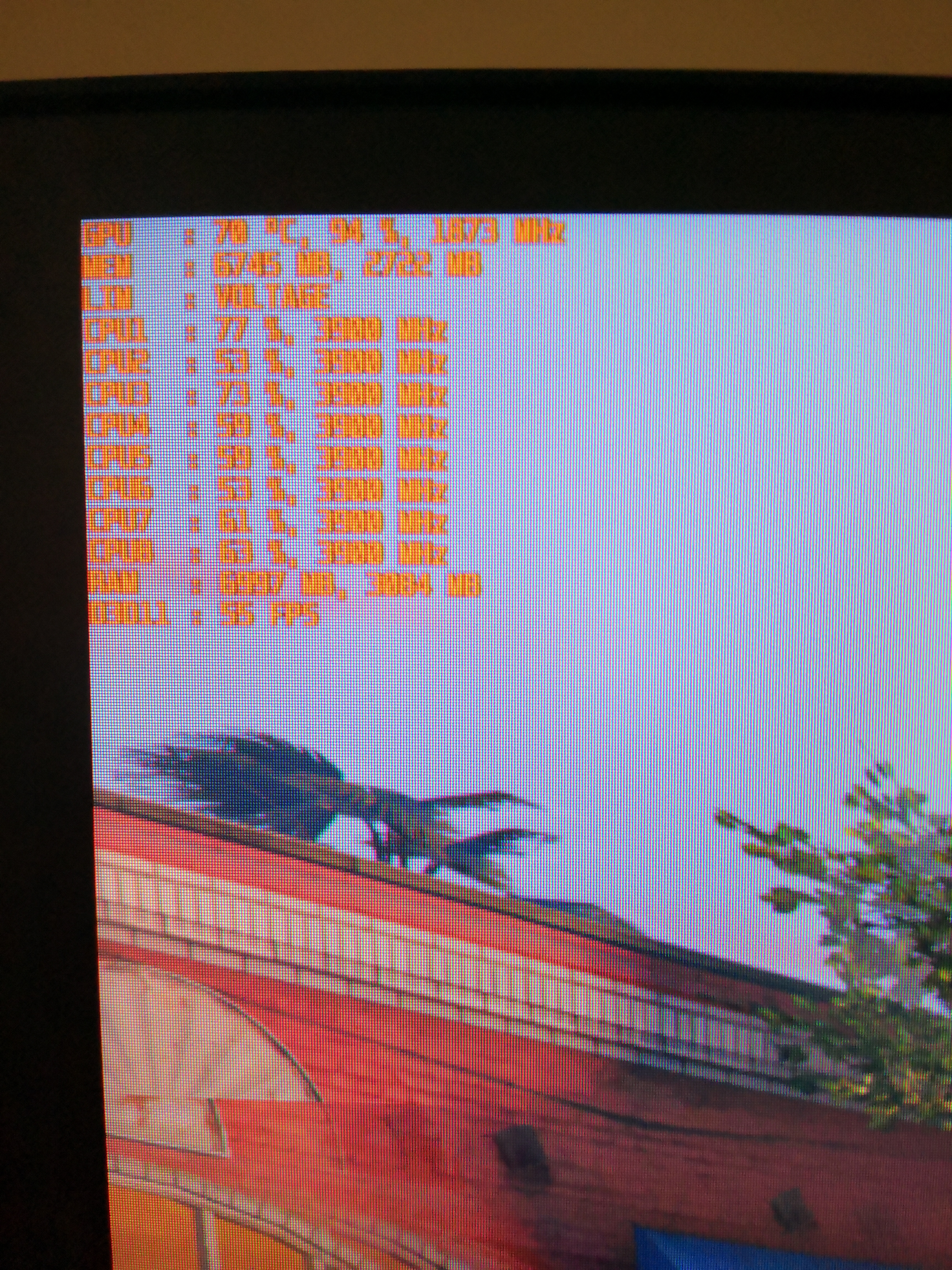

So siehts jetzt mit 5120x2160 der prozzesor geht auch nicht höher als 80% auslastung auf einem Kern das gleiche natürlich auch bei 2560x1080 welche Rückschlüsse kann ich jetzt daraus bzw. Kann es so überhaupt die CPU sein.

Bei 94% Graka-Auslastung wartest Du immer noch auf die CPU.
Ich hab mir als Grenze die 95% gesetzt. Je nach Engine. Es gibt Game-Engines da wird die Graka nie höher als 97% ausgelastet, es ist aber die Graka die keinen FPS mehr stemmt. Deshalb .. 95% als Grenze anpeilen.
Bei 94% Graka-Auslastung bist Du immer noch im CPU-Limit, und deshalb ändert sich auch nix an der CPU-Auslastung. Hast Du wohl gerade den Wert mit DSR getroffen wo CPU und Graka sich gut im Limit abwechseln.
Das Deine CPU zu lahm in Deiner Standard-Auflösung ist haben wir doch eigentlich schon lange geklärt. Oder nicht? Welche Rückschlüsse möchtest Du denn jetzt noch hören?
Am Anfang hattest Du noch 65% Graka-Auslastung, also könntest Du mit einer schnelleren CPU noch 35% mehr FPS aus dem Game kitzeln. Solange Du nichts an der CPU änderst bleiben die FPS gleich, oder werden noch weniger, sobald Du DSR so weit anziehst dass die Graka zusammenbricht.
Aber MEHR FPS werden es nur wenn Du die Regler zurückstellst oder Deine Hardware änderst.
