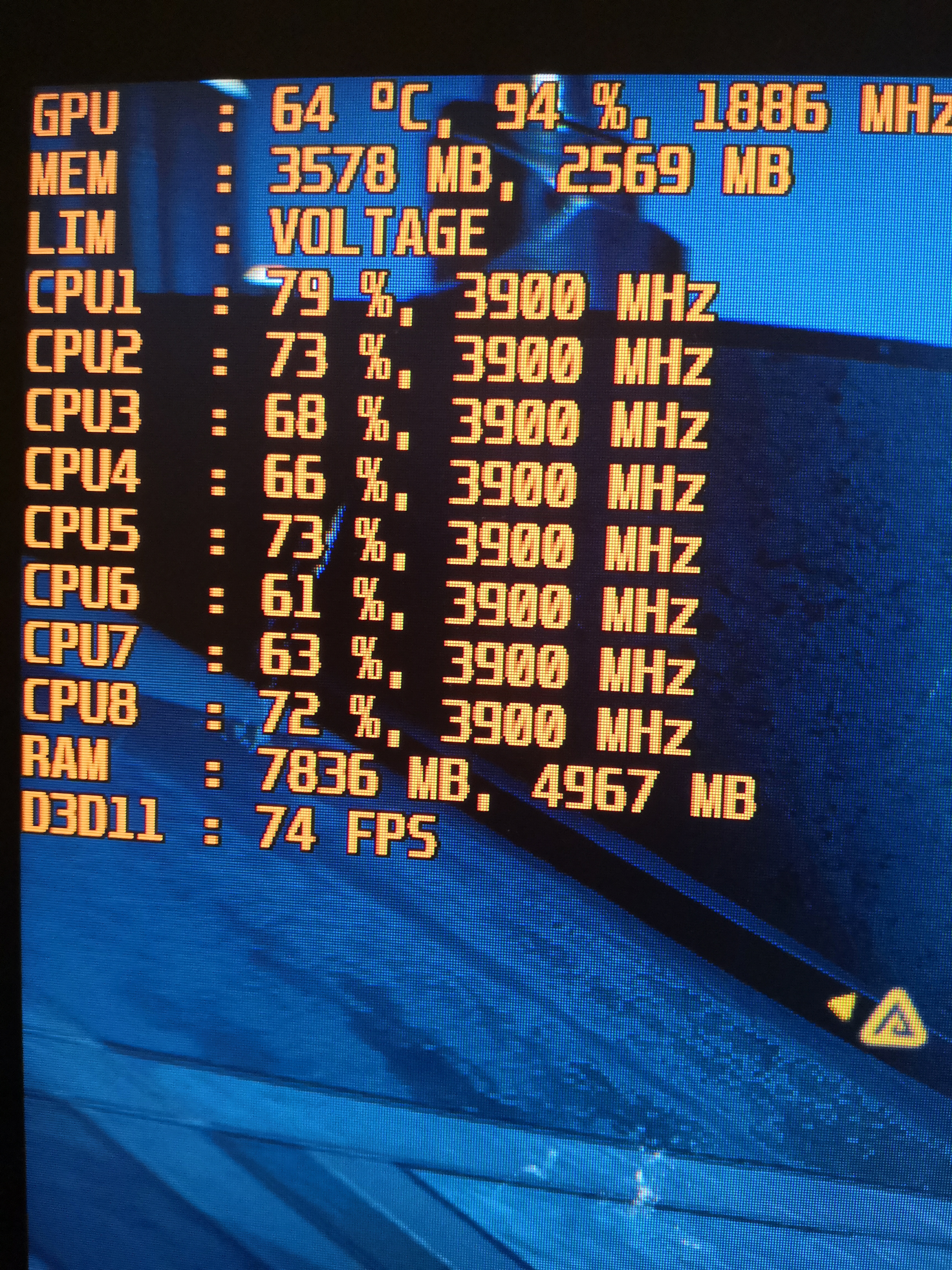

Trotzdem ist mir noch etwas sehr verwunderliches aufgefallen:
Hier bei battlefront 2 ist alles normal alles gut erkennbar man sieht das der ram an die Grenzen kommt. Die graka ist meist ausgelastet selten übernimmt die CPU die Rolle hier habe ich 80fps bei voller auslastung.

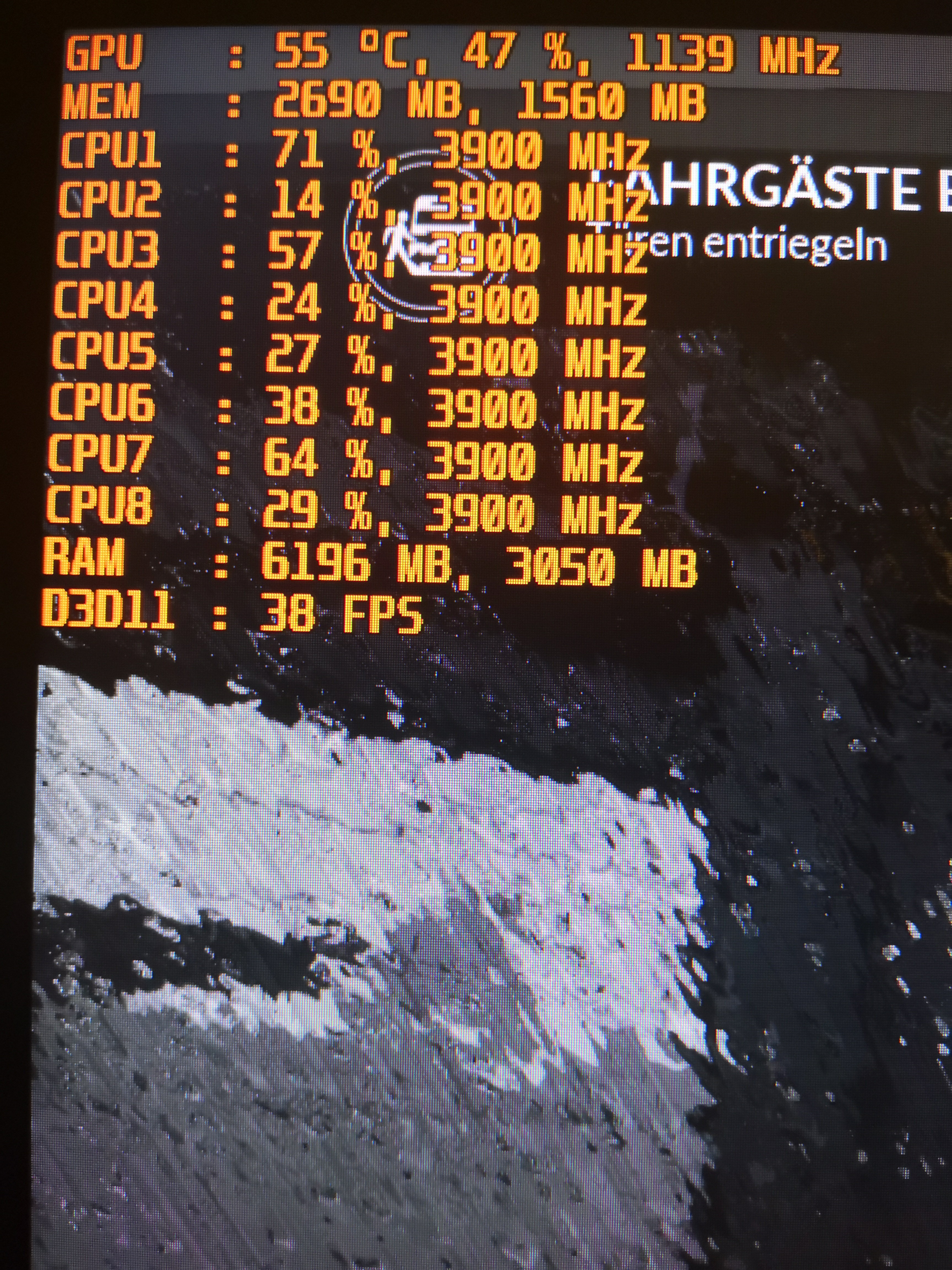

Anders sieht es bei train sim World aus. Hier habe ich nur rund 30-40 fps, obwohl jede Komponente auch noch Luft nach oben hat.
5ive-p schrieb:
Hi kann es verstehen jedoch habe ich eigentlich nur das gleich Modell nochmal gekauft (ist noch nicht da), und übertaktet es genau wie das andere dann auf die gleichen mhz um dual channel zu nutzen.
Scheinbar nicht, weil der langsame RAM selbst mit OC auf 2700mhz (mal abgesehen von den Timings, diese wirst du sicherlich nicht anpassen, vermute ich) zu langsam ist für die CPU.
2x8GB mit 3200mhz wäre die bessere wahl.
