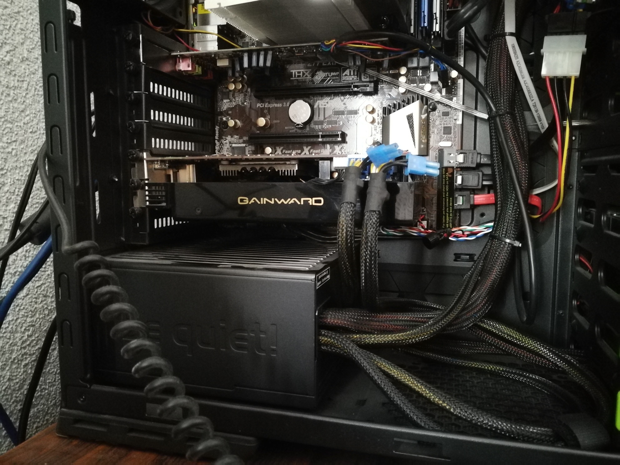

Die neue Grafikkarte solltest du aber in den obersten Slot stecken... :) Wenn der RAM bis jetzt tadellos lief,
würde ich mich da auch nicht verrückt machen.
Die KFA Graka hat 1x6-pin und 1x8-pin Anschlüsse, also sind deine Kabel okay.
Reaktionen: Baal Netbeck
Warum steckt die Graka im unteren PCIe Slot?
Dieser ist nur mit 8x angebunden, nicht mit 16x.

Werde ich machen. Mir war nicht bewusst dass die im unteren Slot nicht so schnell angebunden ist.
