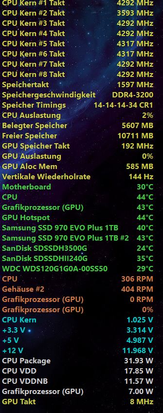

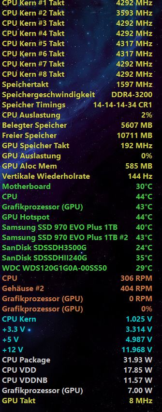

Ich habe auch Aida 64 OSD nebenher auf dem anderem Bildschirm dauerhaft laufen und sehe alle Temperaturen und Voltages. Da ist absolut nichts auffälliges zu sehen.

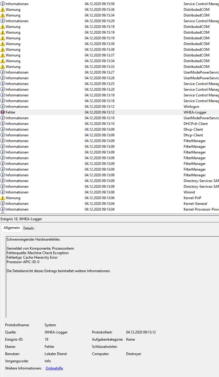

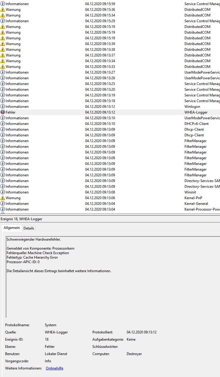

Dennoch, kommt manchmal, aber nicht immer ne WHEA Fehlermeldung nach einem solchen Ereignis:

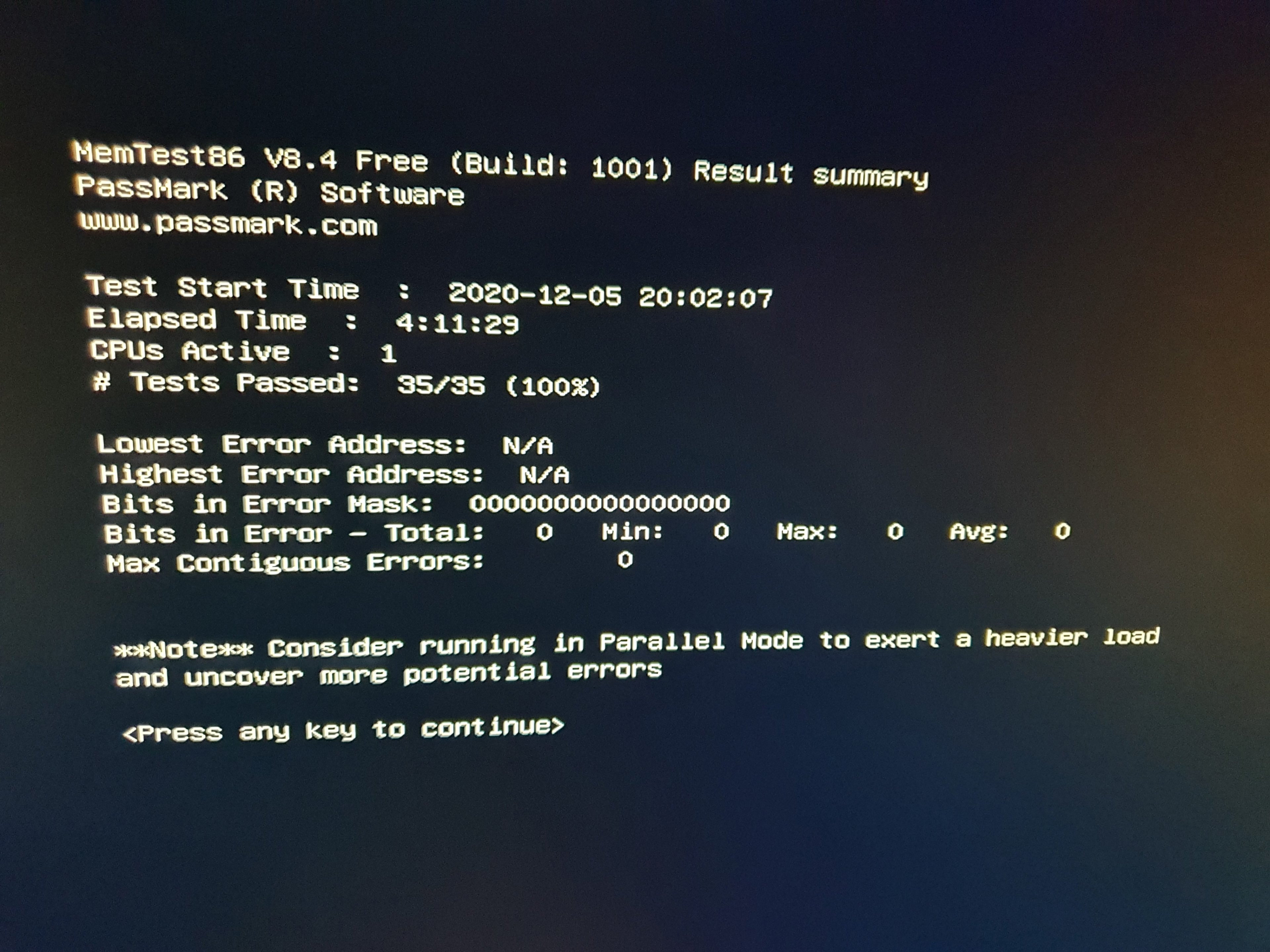

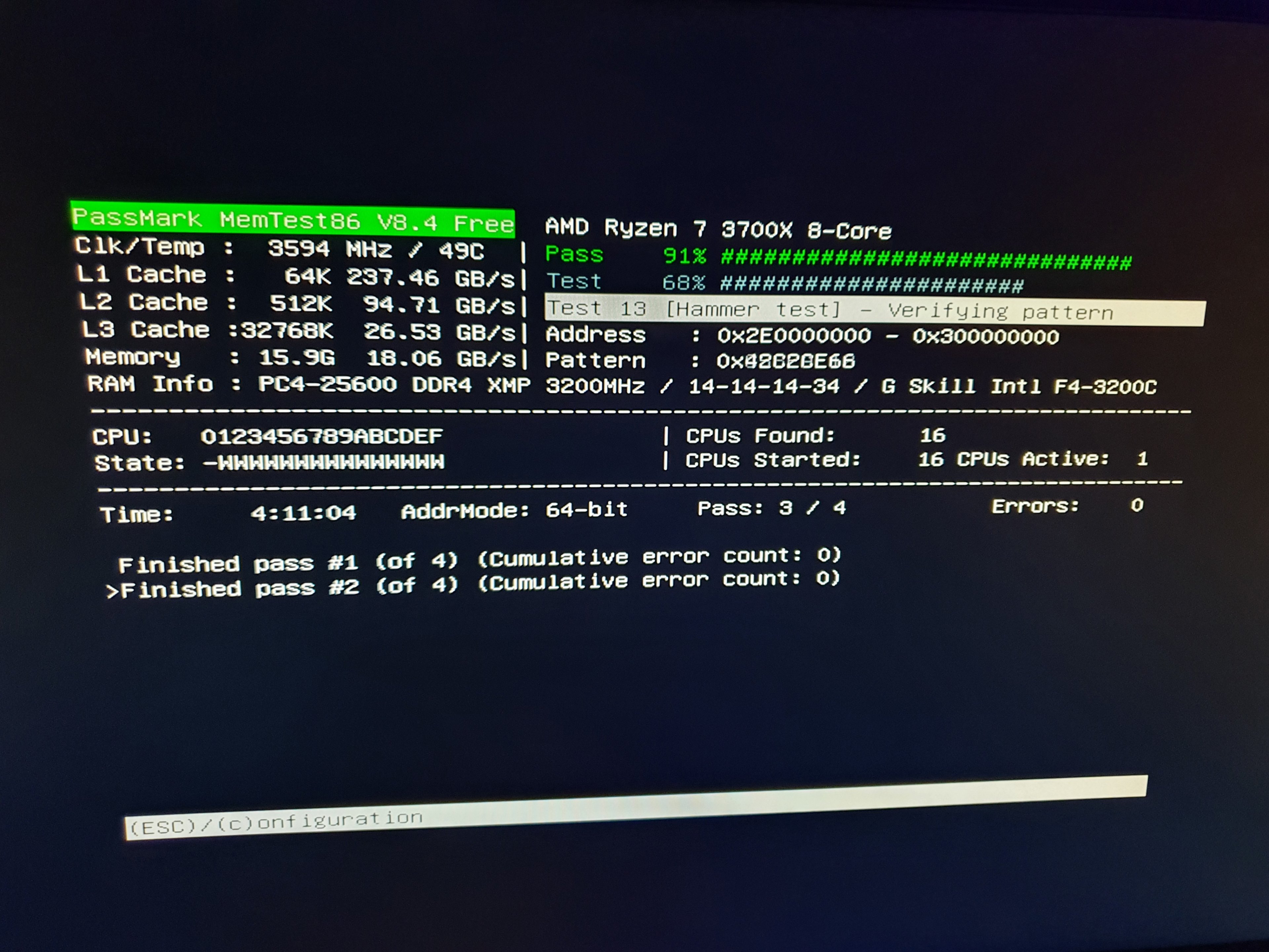

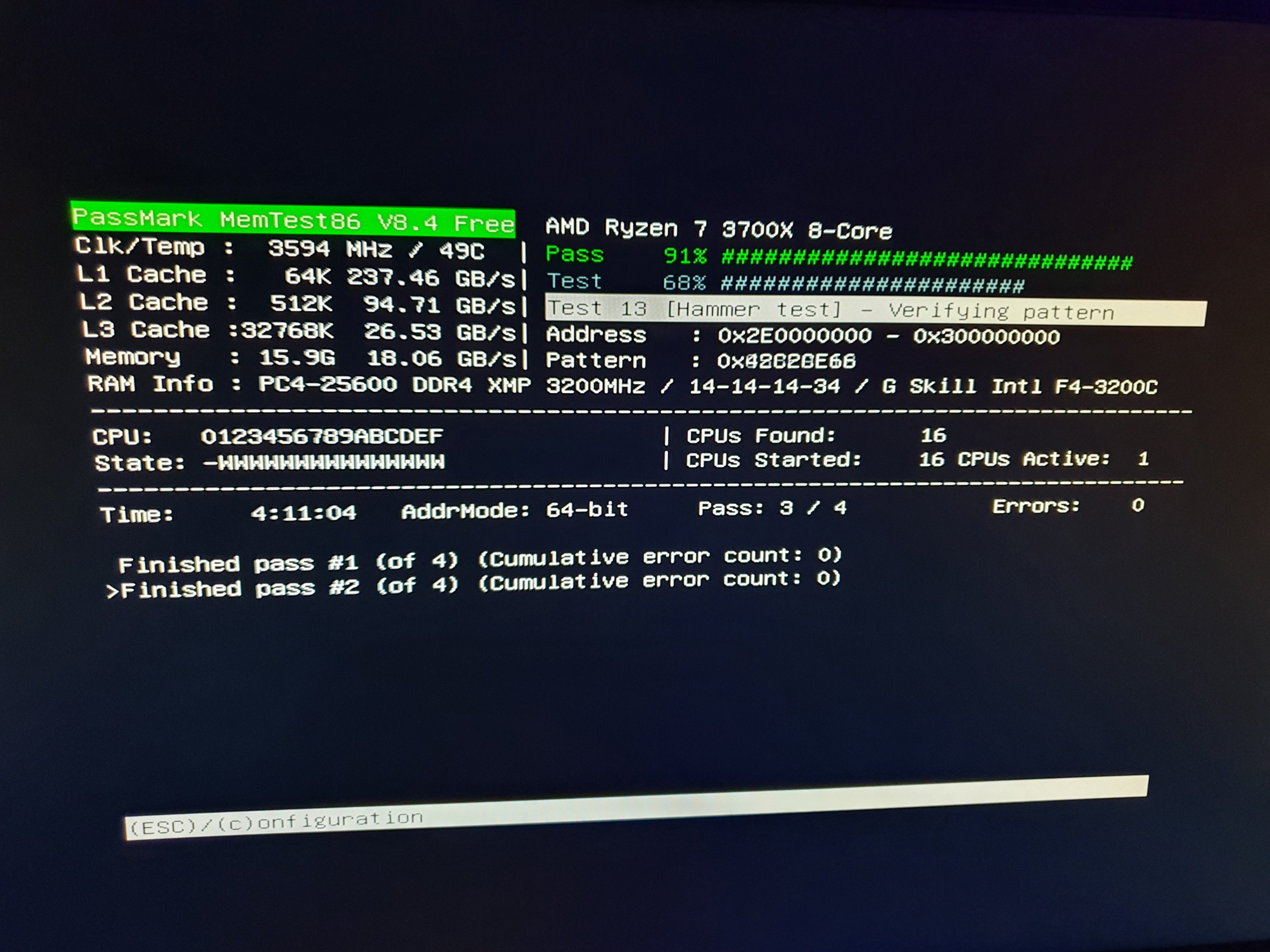

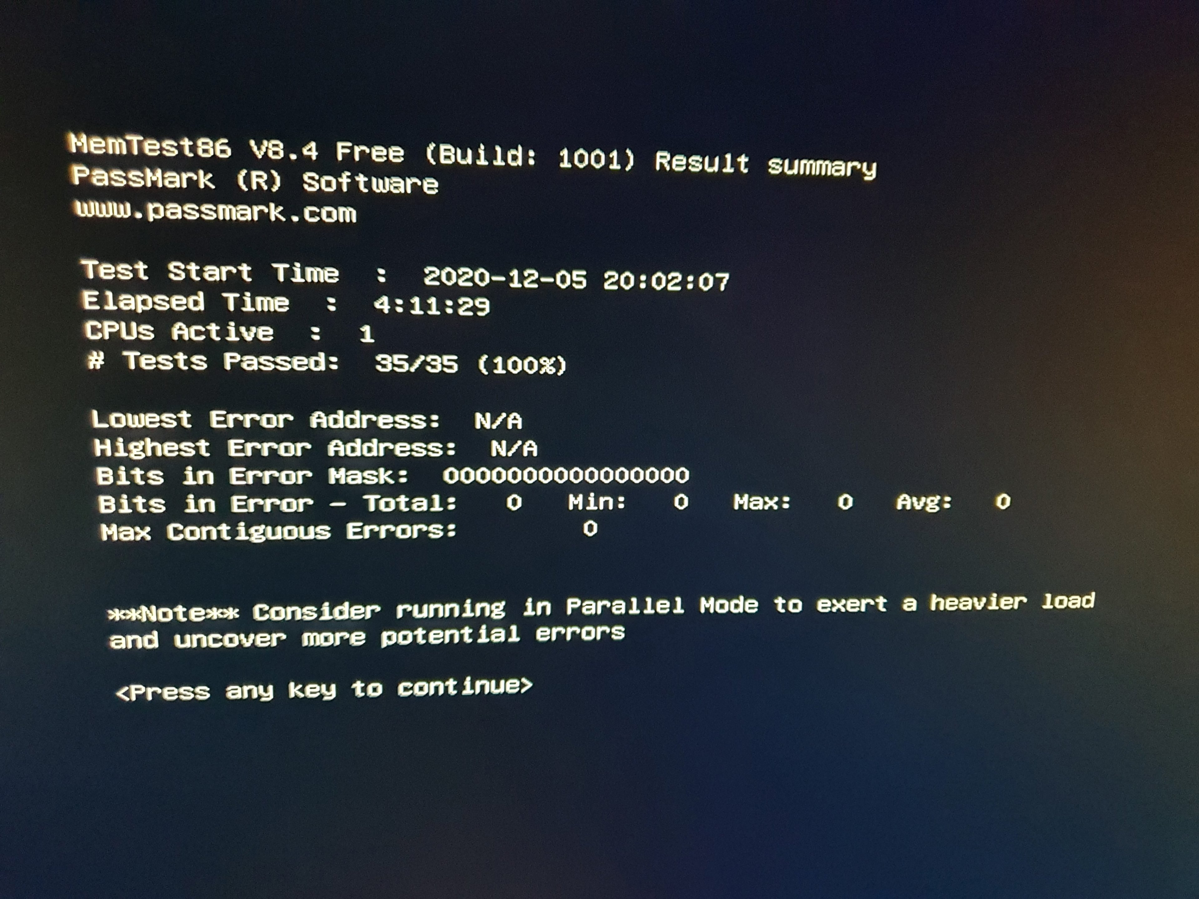

Das war auch der Grund für mich, Memtest mal drüber laufen zu lassen. Aber wie gesagt, unter Last gibt es keinerlei Probleme und die Probleme fingen sowieso erst an mit 2004.

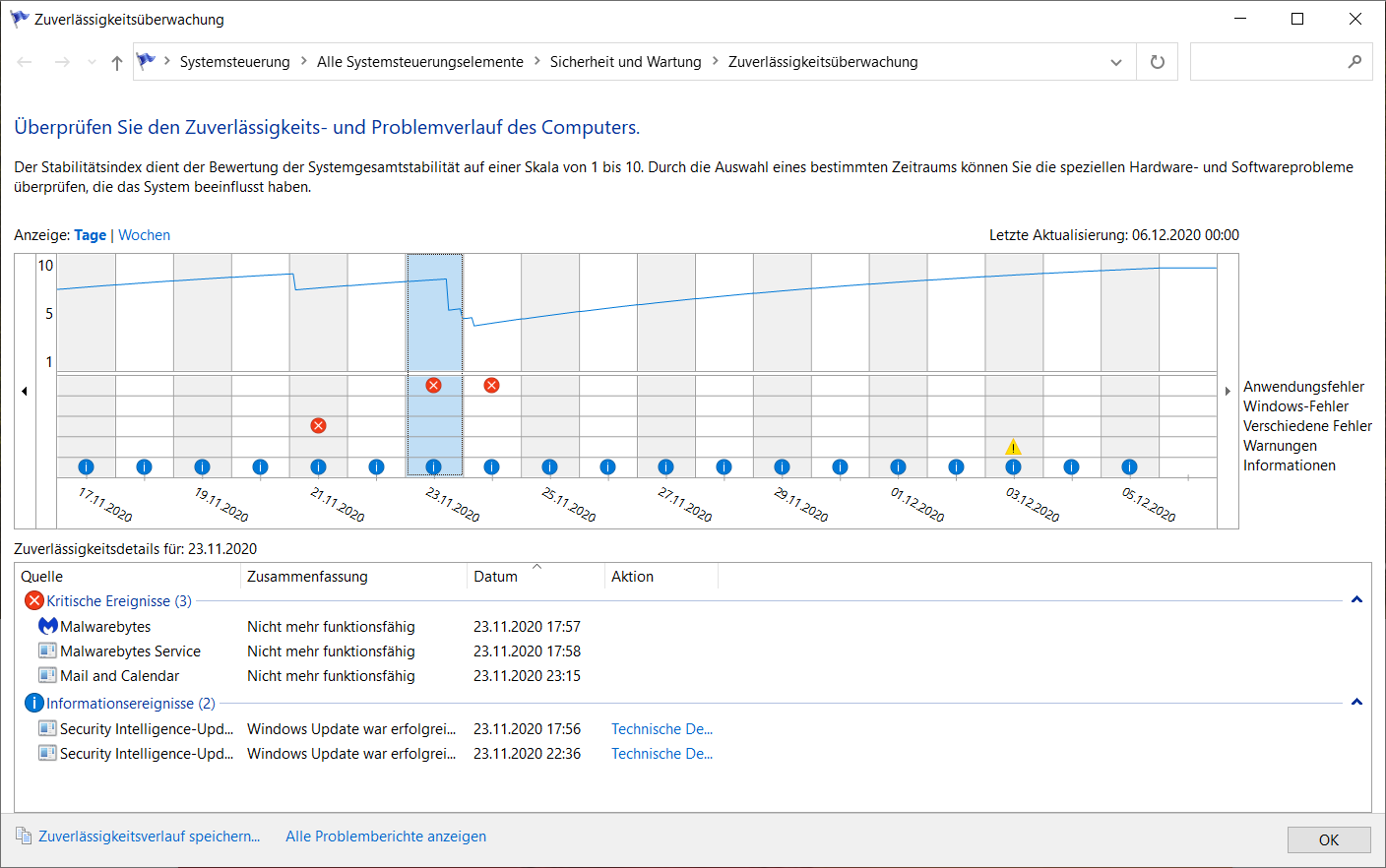

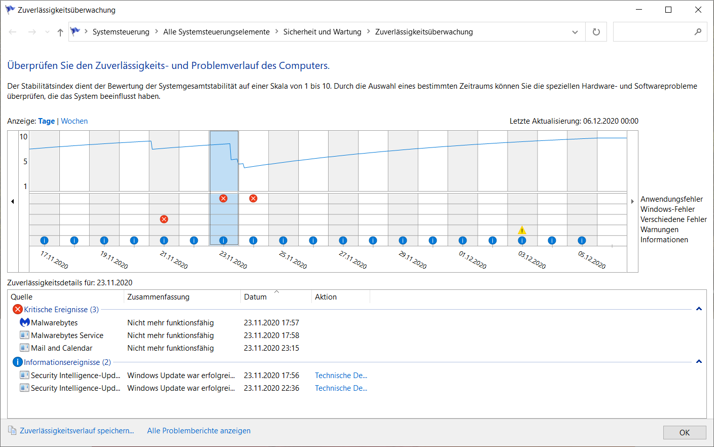

Vermutlich ist es aber eh ein Hardwarefehler, denn umsonst steht das ja nicht im Zuverlässigkeitsverlauf.

Und was für ein Hardwarefehler soll das sein ? Der unter Last vor allem nicht auftritt und bei Memtest und anderen Belastungstests über Aida64 und OCCT keinerlei Fehler produziert ?! Und aber vor allem, erst aufgetreten ist, seit dem Update auf 2004 am 18.11..

(2) AIDA64 OSD: Takt vom Ryzen 3700x nie unter 3000MHz obwohl in wirklichkeit darunter | ComputerBase Forum

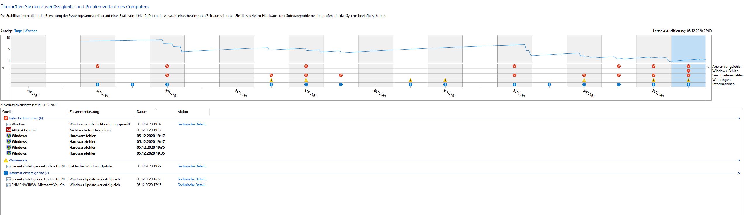

Achso, du meinst das, der Hardwarefehler im Zuverlässigkeitsverlauf ist ein DirectX Fehler von COD: Warzone, erzeugt durch den AMD Adrenaline Treiber, ist ein known issue bei den neuen Treibern für die RX 6800 Serie. Das hat aber nichts dem eigentlichen Problem zu tun und sorgt auch nicht für den Hänger. Ich hatte das Problem schon vor dem GPU Wechsel mit der Vega56 die vorher verbaut war ohne diese Meldung, aber wie gesagt, erst seit 2004. Und als Bonus ist dieser tolle Hardwarefehler im regulären Ereignisverlauf nicht zu sehen, wäre ja zu einfach 😉

memtest belastet ja z.B. Deine Grafikkarte kaum. Du kannst ja vom Live-Linux aus z.B. auch im Internet surfen u.s.w. . Ist imo eine ganz brauchbare Möglichkeit raus zu finden, ob es an der Hardware oder an Windows 10 liegt.
