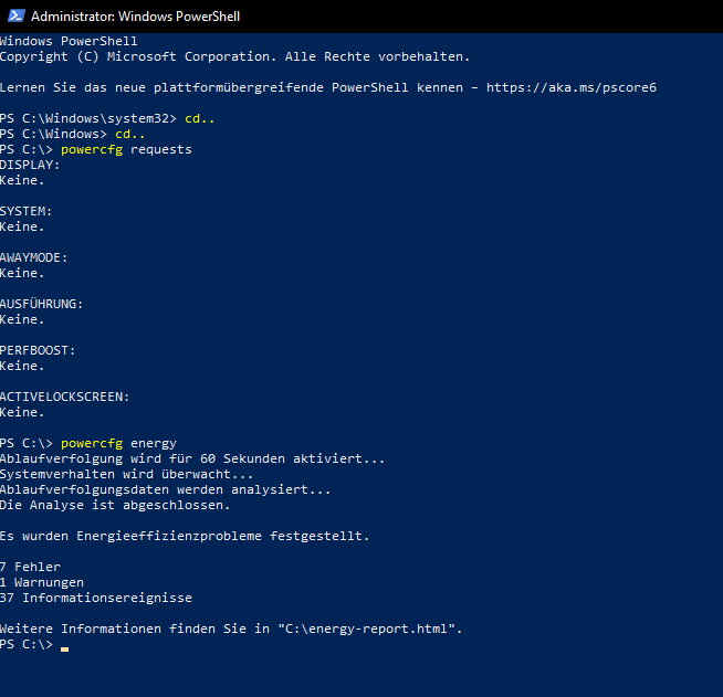

Energieplan wurde auf den Ryzen Ballanced eingestellt. Nach 10 Minuten Bildschirm aus und nach 20 Minuten soll das System in den StandBy. Aber: Nichts von beiden passiert. Nach wie vor geht der Bildschirm nicht aus und das System geht nicht in den StandBy.
Welches Programm sollte jetzt noch den PC am StandBy hindern?
Und das nach einer neuen Installation.
7 Fehler wegen USB kenne ich schon, die allerdings den StandBy nicht verhindern sollen.

Jetzt werden die einzelnen USB Ports aufgelistet mit exaktem Inhalt ...
1 Warnung:
Energierichtlinie:Minimaler Prozessorleistungszustand ist hoch (Netzbetrieb)
Der niedrigste Prozessorleistungsstatus ist höher als 75 % der maximalen Prozessorleistung.
Minimaler Prozessorleistungszustand (% der maximalen Leistung)99

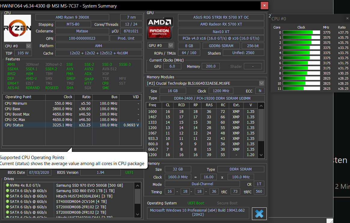

Kenne ich schon. Standardeinstellung des Ryzen Ballanced Energieplanes (druckfrisch von AMD) auf 99%. Hatte ich in der "alten Installation schon korrigiert auf minimal 58% wegen den noch folgenden Informationsereignissen.
Gebracht hatte es nichts.
37 Informationsereignisse: alle mit diesem Inhalt:
Funktionen der Plattformenergieverwaltung:Funktionen zur Prozessorenergieverwaltung
Mithilfe einer effektiven Prozessorenergieverwaltung kann der Computer Leistung und Energieverbrauch automatisch ausbalancieren.
Gruppieren0
Index1
Leerlaufstatus - Anzahl2
LeerlaufstatustypACPI-Leerlaufzustände (C)
Nennfrequenz (MHz)3800
Prozentuale maximale Leistung160
Prozentuale niedrigste Leistung58
Prozentuale niedrigste Drosselung14
LeistungssteuerelementtypACPI-Zusammenarbeitsprozessorleistung-Steuerelement
Alle weiteren Ereignisse wie geschrieben mit gleichem Inhalt, es ändert sich nur das hochrechnen des Indexes von 0 auf 23.

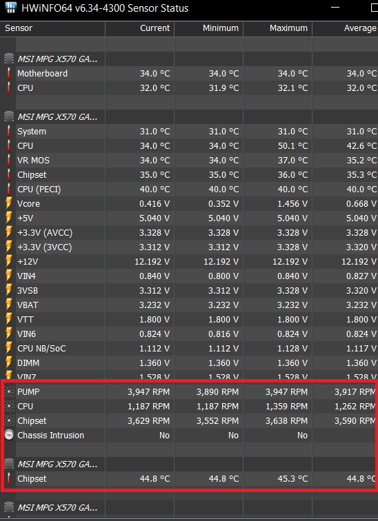

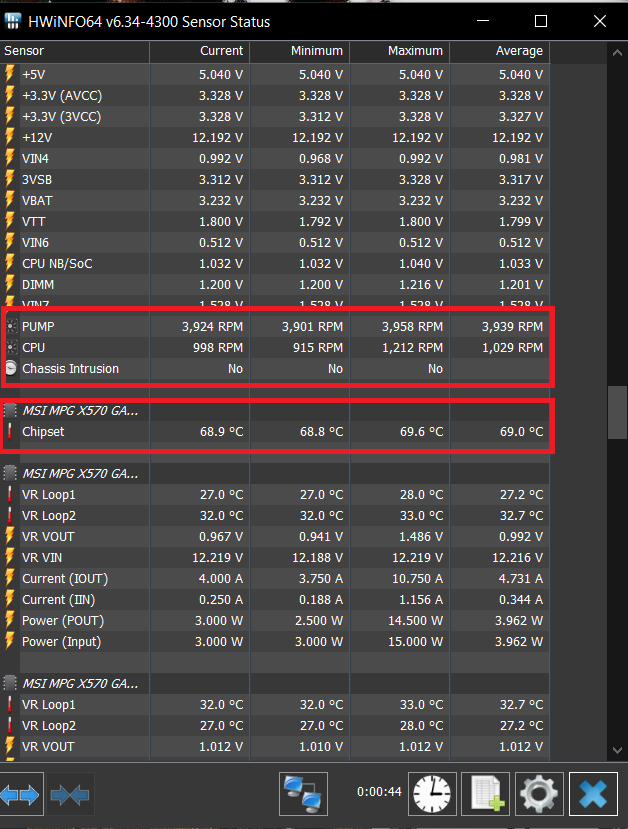

Mir ist eingefallen, dass ich die einzige Änderung, die ich getätigt habe, nachdem die AIO eingebaut wurde, war, dass ich die Lüfterkontrolle von CPU/ AIOPUMP und CHIPSATZ manuell korrigiert und auf die jeweiligen Temperaturen angepasst habe. Zur Erinnerung, nach Umbau lief der StandBy für etwa eine Woche einwandfrei.
Eine Übernahme der Lüfterkontrolle wurde während dieser Woche durchgeführt.
Also habe ich die Lüfterkontrolle im BIOS wieder auf das System übertragen. Was danach auffällt war, das die Lüfter für CPU voll aufdrehen, sowie deutlich zu hören sind und die AIO Pump durchweg mit 12V läuft. Also höchste Umdrehung.
Die Chipsatzlüfter drehen gar nicht, obwohl der Chipsatz bereits über 70° beträgt ...
Windows fährt aber weiterhin nicht in den StandBy!
Danach das System heruntergefahren und die "Optimized Defaults" geladen. Danach laufen die CPU Lüfter plötzlich angenehm leise und die AIO Pump läuft weiterhin voll mit 12V, der Chipsatzlüfter dreht weiterhin nicht auf. In Windows hochgefahren gibt das dieses Bild:
Aber Windows reagiert weiter nicht auf den Energieplan und schaltet weder nach 10 min. den Bildschirm aus, noch nach 20 Minuten in den StandBy!
Danach wollte ich den PC neu starten, aber das System wollte mich plötzlich nicht mehr ins BIOS lassen und blieb beim Booten hängen. Habe mehrmals PC ein und ausschalten müssen, damit ich wieder ins BIOS kam.
Dieses Verhalten habe ich noch niemals vorher beobachten können! Vermutlich hängt das ganze an den hohen Temperaturen des Chipsatzes, weil beim Booten zunächst der Chipsatz Probleme macht, weil der BIOS Bildschirm auf dem ASMedia ASM1061, der mit den SATA Ports 1 und 2 in Verbindung steht, hängen bleibt und auf keine Tastatureingaben mehr reagiert!
Danach habe ich BIOS Einstellungen angepasst (bis auf die Lüfter).
Also wieder von Standard UEFI + CSM auf UEFI umgestellt und das XMP Profil für den RAM geladen.
Keine weiteren Einstellungen im BIOS vorgenommen.
Der PC bootet ganz normal mit enorm auffällig leisen Lüfterumdrehungen.
Auch dann kein Bildschirm aus und StandBy als Reaktion von Windows!
Der PC läuft aber wieder problemlos und bootet auch problemlos.
Die Lüfter bleiben extrem auffällig und angenehm geräuschlos!

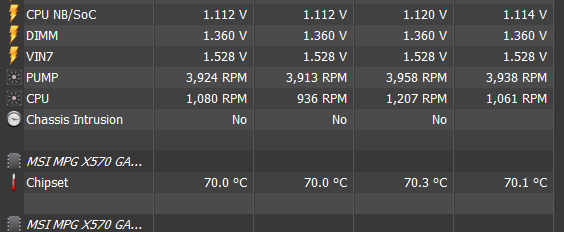

Jetzt werde ich die Lüfterkontrolle nur für den Chipsatz wieder übernehmen und auf die Temperaturen anpassen, damit dieser von den 70° runter kommt.
Danach zeigt sich dieses Bild:
Der Chipsatzlüfter befindet sich jetzt auch in der Auflistung von HWINFO und der Chipsatz hält sich deutlich abgekühlt ... Außerdem läuft das System weiterhin extrem auffällig sehr leise im Gegensatz ohne die "Optimized Defaults" zuvor! Also, im gewissen Sinne schon ein Erfolg!
Aber nach wie vor kein Windows StandBy und weiterhin bleibt der Bildschirm an. Im übrigen in beiden Systemen, im "alten" und im "neuen" System! Es scheint wirklich und im vollen Umfang an Windows 10 zu liegen!

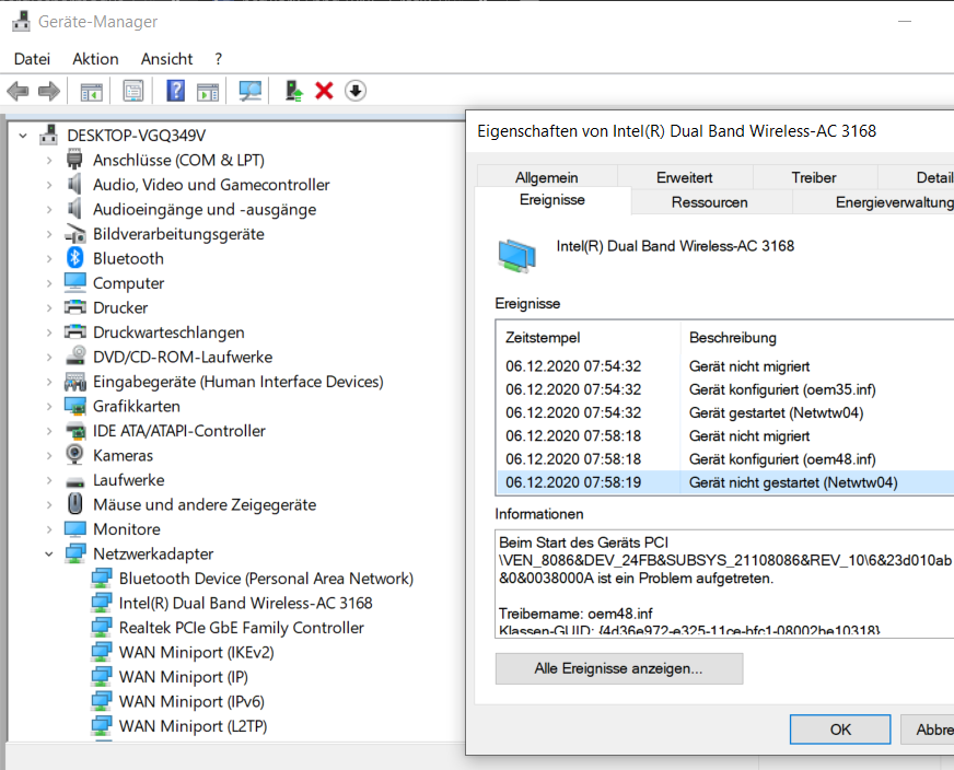

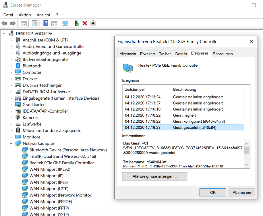

Mein Netzwerktreiber wurde erst mit der Inplace Reparatur am 4.12.2020 von Windows neu installiert ...
... und bietet, wie man sieht, keine Energieverwaltung!
Als erste Maßnahme habe ich nun den aktuellen Realtek LAN Treiber von CB vom 27.10.2020 installiert mit Version 10.045, den ich vor der Inplace Reparatur auch schon drauf hatte.
https://www.computerbase.de/downloads/treiber/netzwerk/realtek-ethernet-controller-driver/
welcher auch eine Energieverwaltung bietet ... und Einstellungen dazu erst möglich macht!
Und nun bleibt der Rechner auch wieder im manuellen StandBy! Gott sei Dank, wenigstens das!
Leute, was sich hierzu wieder zeigt ist, niemals von Windows die Gerätetreiber installieren zu lassen, wenn dann unbedingt aktualisieren!
Die Inplace Reparatur der 20H2 hat sämtliche Gerätetreiber neu und veraltet in mein System eingebunden.
Das ist eine Katatrophe! Nie wieder eine Inplace Reparatur!
Und es ist nicht einfach, die neuen Treiber einfach drüber zu installieren, weil diese dann im Gerätemanager als NICHT GESTARTET (Eigenschaften > Ereignisse) ein Problem mit PCI melden.
Man muss den Gerätetreiber im Gerätemanager komplett mit allen Softwareinformationen aus dem System verbannen (anhaken), also deinstallieren und dann unmittelbar danach den aktuellen Treiber installieren.
Danach ist dann alles in bester Ordnung! Und das Gerät wird als GESTARTET gemeldet.
Das ist mir mit dem LAN Treiber auch schon so ergangen ...

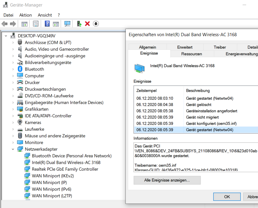

Windows hat für meinen Wireless einen Treiber von 2017 installiert. INTEL hat einen vom 15.09.2020!
Ich wollte eigentlich mit der Inplace Reparatur die Windows Installation reparieren. :freak:
Doch das ist gewaltig fehlgeschlagen!

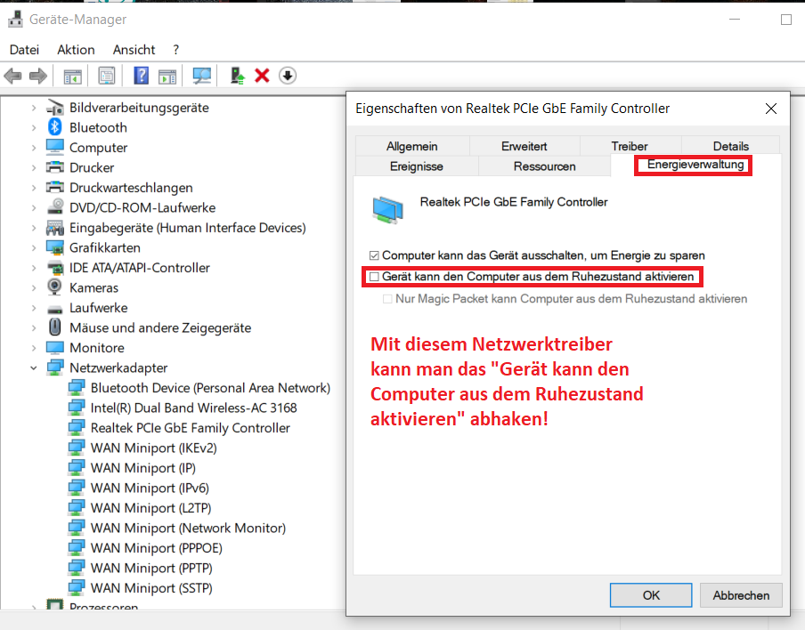

Schlimm ist noch mehr, das die installierten Netzwerk Treiber von Windows, keine Energieoptionen bieten!
Der Reiter "Energieverwaltung" fehlt komplett bei diesem Dreck im Gerätemanager! Damit würde jeder PC aus dem StandBy heraus geholt, wie es Windows gerade beliebt. Noch schlimmer, die Internetverbindung wird während des StandBy´s für alle von Microsoft verteilten Netzwerktreibern gehalten. Für den einen oder den anderen, mag es ja gut sein (z..B. wenn man von außerhalb auf seinen Rechner zugreifen will), aber die Entscheidung sollte beim PC Nutzer liegen, ob er das auch will oder wirklich benötigt.
Und das ein Netzwerktreiber auch einen Reiter "Energieverwaltung" bietet, zeigt sich oben bei meinem aktuellen LAN Treiber und auch beim aktuellen Wireless Treiber.
Meine Internetverbindung wird jedenfalls während des StandBy´s nicht mehr gehalten. Erst wenn ich aus dem StandBy zurückkehre und mich eingeloggt habe, aktiviert sich auch wieder die Netzwerkverbindung.

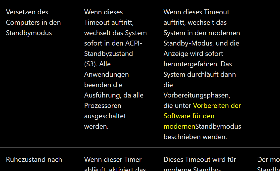

Zum generellen StandBy poste ich mal die Aussage Microsoft.

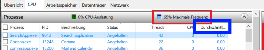

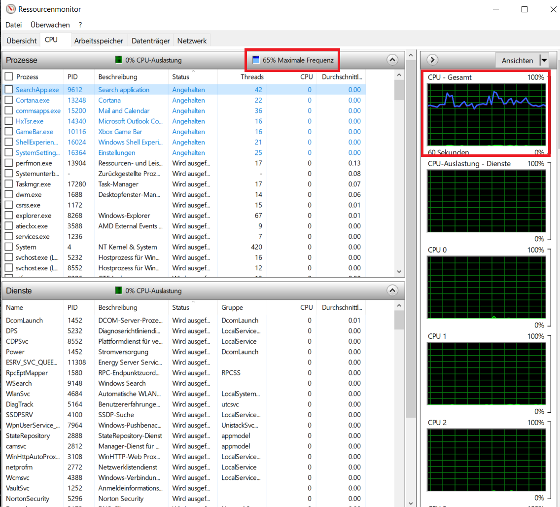

Ich bin auf den Reiter LEISTUNG gewechselt, habe den PC 5 Minuten ganz in Ruhe gelassen und festgestellt, das die CPU in dieser Zeit das Arbeiten nicht einstellt und die Leistung der CPU zwischen 2,30 GHz und 3.xx GHz Geschwindigkeit schwankt. Das kann doch nicht normal sein?
Also grundsätzlich ein BIOS oder BIOS Einstellungs Problem?
Im Resourcenmonitor kann ich nicht erkennen, was meine CPU auf hohem Niveau hält! Aber sie schwankt im hohen Niveau bei 0% Auslastung. Prozesse oder Dienste scheinen nicht betroffen zu sein!

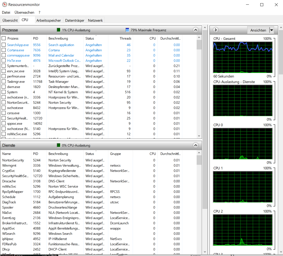

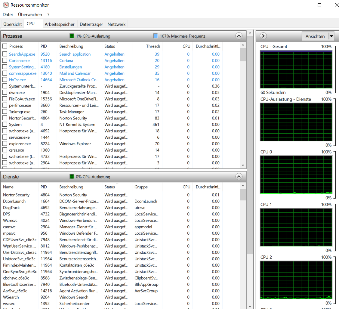

Leider sieht das mit Ausballanciert auch nicht viel besser aus, weil die CPU Frequenz ganz stark schwankt.
IM BIOS steht für die CPU alles auf AUTO! Schon immer.
Und ordnen läßt sich der Resourcenbildschirm leider nicht. Bei CPU steht aber soweit alles auf 0. Bei den Diensten und den Prozessen!
Bei HWINFO das gleiche Bild. Enorme Schwankungen der CPU Frequenz.
