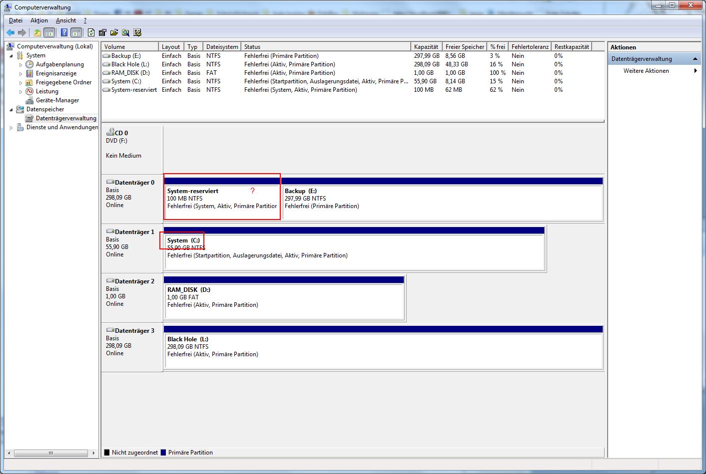

Mache einen Screenshot der Datenträgerverwaltung mit eingebauter Backupplatte (geht ja auch nicht anders). Dabei wichtig, auch den unteren Teil mit der graphischen Anzeige der Platten und ihrer Partitionen.

Der Tipp mit der DTW war schon mal gar nicht schlecht. Hier sieht man, dass auf der falschen Platte diese 100Mb Partition ist.

Hier sind ein bischen zu viele aktive Partitionen unterwegs, eigentlich sollte nur die Systempartition aktiv sein:
Start/Suche: cmd [Strg]+[Umschalt]+[Enter]
diskpart
list disk
select disk x
list partition
select partition x
inactive
exit
Für D und L.
Lösche nun die RAM Disk D, offensichtlich sorgt die für Komplikationen, entferne alle Platten bis auf C, hänge die C auf den ersten SATA Port, mit der Windows DVD die automatische Startreparatur drei mal ausführen, das funktioniert unter W7 besser als die Konsolenbefehle.

Bzw. der Schlüssel war "aktiv". Ich glaube auf meinem Screen war die C: schon als "aktiv" makiert? War sie vorher gar nicht! Nachdem die C als aktiv makiert wurde, wurde sie auch bei der Reperatur nach CD-Boot erkannt und der Startmanager wurde installiert ... jetzt läuft wieder alles.
Danke für den Tipp! Wenn ich vorher drauf gekommen wäre, da mal reinzugucken, hätte ich wohl nicht so lange rätseln müssen.
