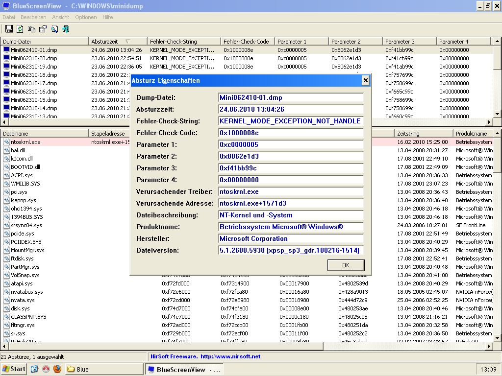

So jetzt hat das funktioniert.Das Programm zeigt an,dass die ntoskrnl.exe die Abstürze verursacht,was nun?

Das posten (Screenshot des Programms) hast du vergessen. Wenn wir noch die Stopfehlermeldung sehen können, wird es mit der Fehlersuche einfacher.

So Screenshot is im Anhang,die Dumpdatei kann ich leider nicht hochladen.hm...

Es sieht so aus, als ob du ausschließlich 0x08E Stopfehler mit dem ersten Argument 0xC0000005 hast. Richtig? oder kommen da noch andere?
Der 8E´er Stopfehler mit (0xC0000005) zeigt an, dass eine Speicherzugriffsverletzung aufgetreten ist.
