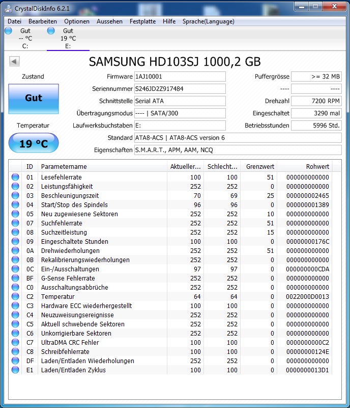

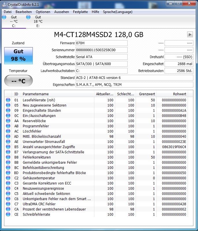

Die Platten scheinen in Ordnung zu sein, aber vielleicht fällt euch an den Screenshots doch noch was auf...

Mal das SATA-Datenkabel der M4 erneuern, hier sind sehr viele UDMA-CRC Fehler verzeichnet. Mit einem neuen Kabel sollte der Wert C7 nicht weiter steigen und das Problem behoben sein. Das Kabel der Samsung könnte man bei der Gelegenheit auch gleich mit erneuern, weil hier auch einige Fehler verzeichnet sind. Ein SATA-Kabel von z.B. Amazon für 2€ reicht völlig aus, es muss keins für 15€ vom Media Markt sein.

@SilenceIsGolden: Siehst du das aus den CrystalDisk Daten? Weil die Kabel hatte ich auch schon getauscht :(
Und alle Sata Ports auch schon durch gesteckt :(

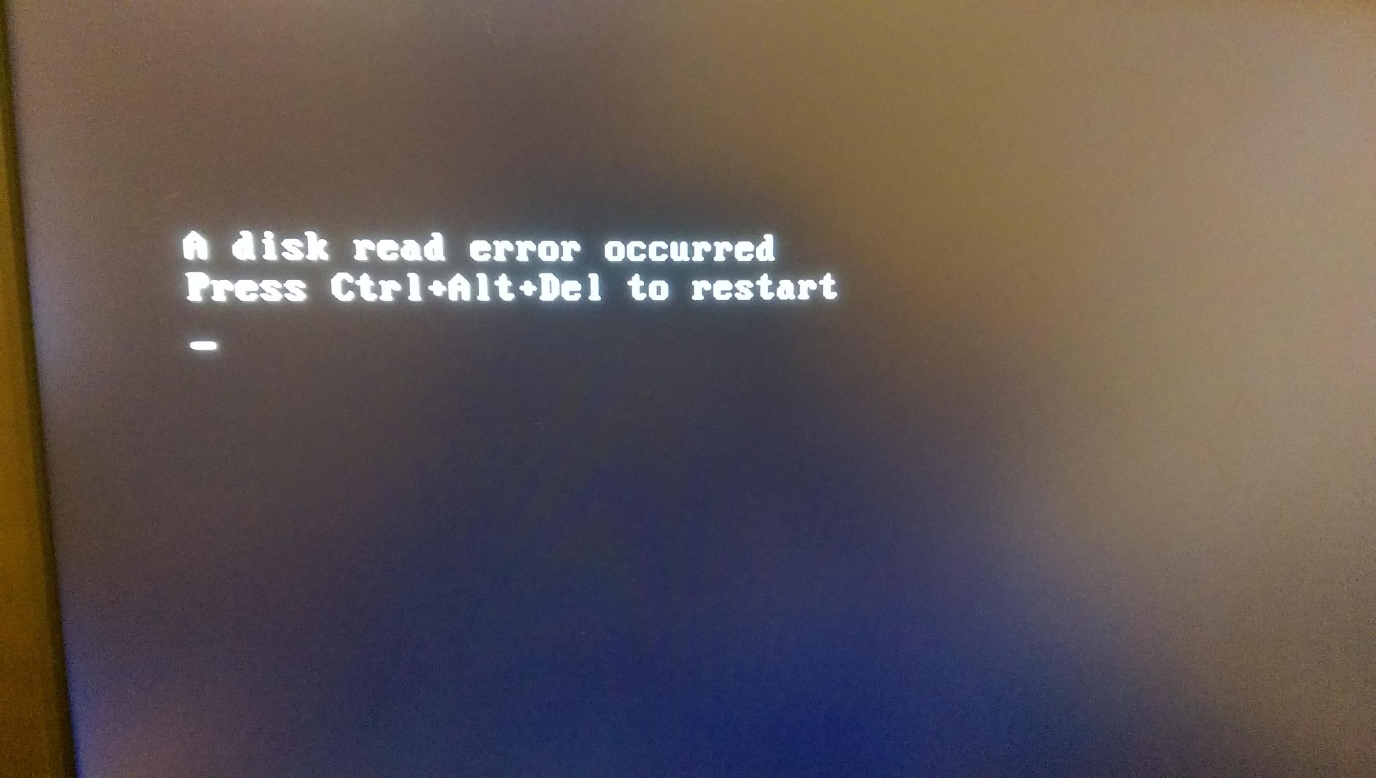

Die Info hat er mir gestern ausgespuckt nachdem ich ihn mit Reset neu gestartet habe, und nachdem er gestern Nacht mal ohne Strom war geht's jetzt wieder einigermaßen.... Wie gesagt davor wieder gefreezed und nach ner gedenk Minute wieder weiter gemacht :(
Guck mal hier, vieleicht hilft es dir etwas weiter, dort werden einige wichtige Punkte von deinem Screenshot erklärt.
Die CRC-Fehler können auch von einem defekten SATA-Controller kommen. Evtl. hast du beim RAM-Einbau diesen beschädigt. Im Slot 3 steckt hoffentlich nichts mehr?
Vielleicht hilft noch, den PC komplett stromlos zu machen und auch die BIOS-Batterie herauszunehmen. Dann im Bios die Defaults laden, Bottreihenfolge prüfen und SATA-Controller ggf. auf AHCI setzen, wenn das vorher auch so war. Im Bios kannst du dann auch prüfen, ob die Platten überhaupt erkannt werden.
@Darlis: Jawohl, steckt nichts mehr drin. Platten werden im Bios beide einwandfrei erkannt.
