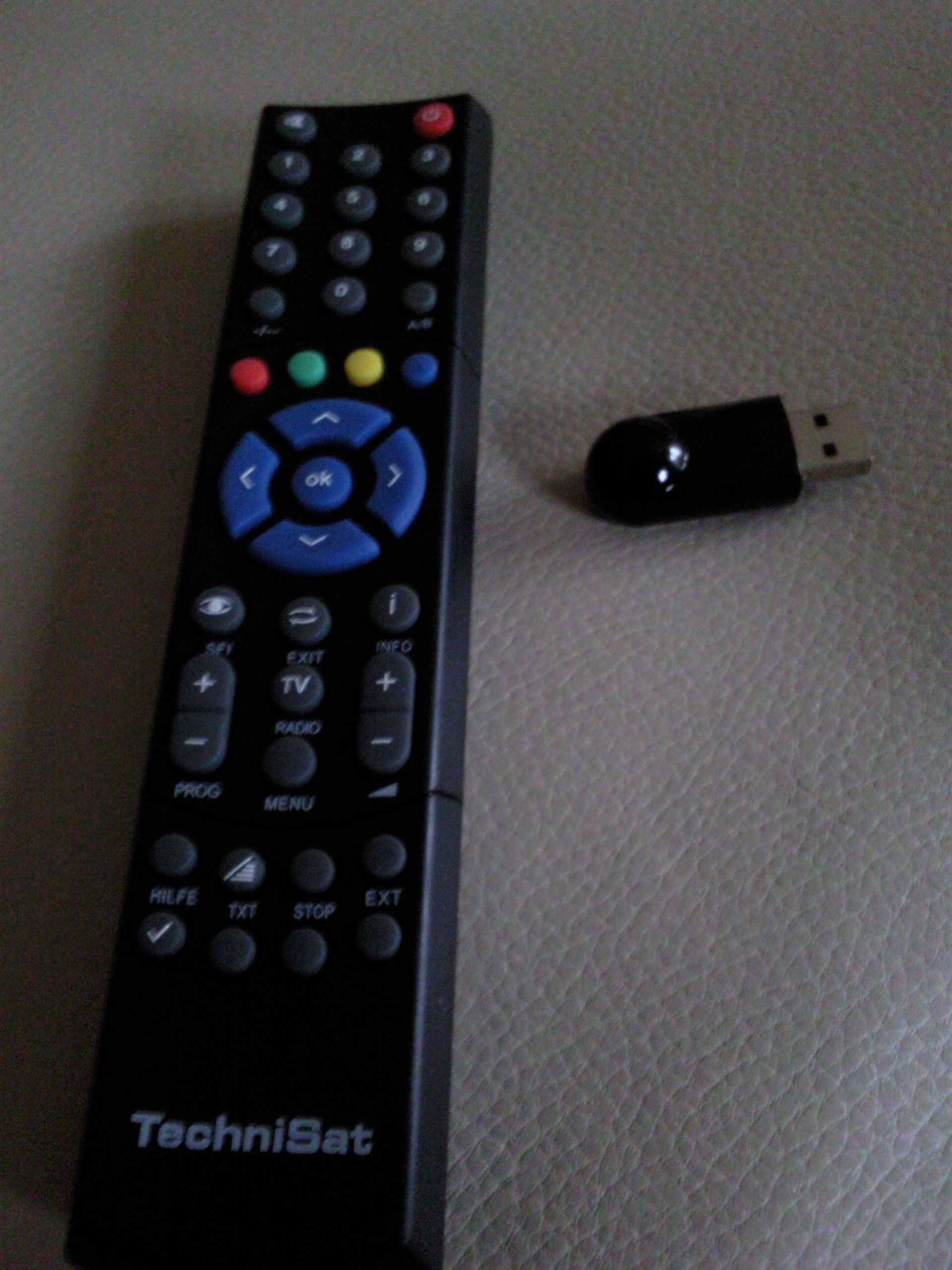

ahja danke. Also dann kann ich das mit meiner Fernbedienung die bei der TV kate dabei war nicht machen (siehe bild) schade. Ok und nochmal zur Funktion.
1) Drückst du auf die FB und der PC fährt hoch ok.
2) Wenn PC an und du drückst nochmal darauf dann Fährt er runter und geht aus?

ganz genau so läuft das :-)
er geht mit der FB an und aus. Und dazwischen kann ich ihn damit steuern :-)

Das gleiche zeug hab ich hier auch noch liegen. Hab ich aber nicht gebraucht. Es gibt aber im Bios auch eine Funktion, dass er über USB aufwachen kann.
dann brauch der usb im ausgeschalteten zustand strom (im bios einstellen) und du musst wake up from usb anmachen. Dann könnte das funzen.

Ok wake up from usb hat mein MB siehe handbuch:
USB Wake Up from S3
Allows the system to be awakened from ACPI S3 sleep state by a wake-up signal from the installed USB
device. (Default: Enabled)
Also kann ich meinen PC per oben genannter FB aus dem s3(Ruhezustand, Standby) aufwecken.
Jedoch nicht wenn er ganz aus ist, weil er diese funktion nicht hat:
"dann brauch der usb im ausgeschalteten zustand strom (im bios einstellen)"
