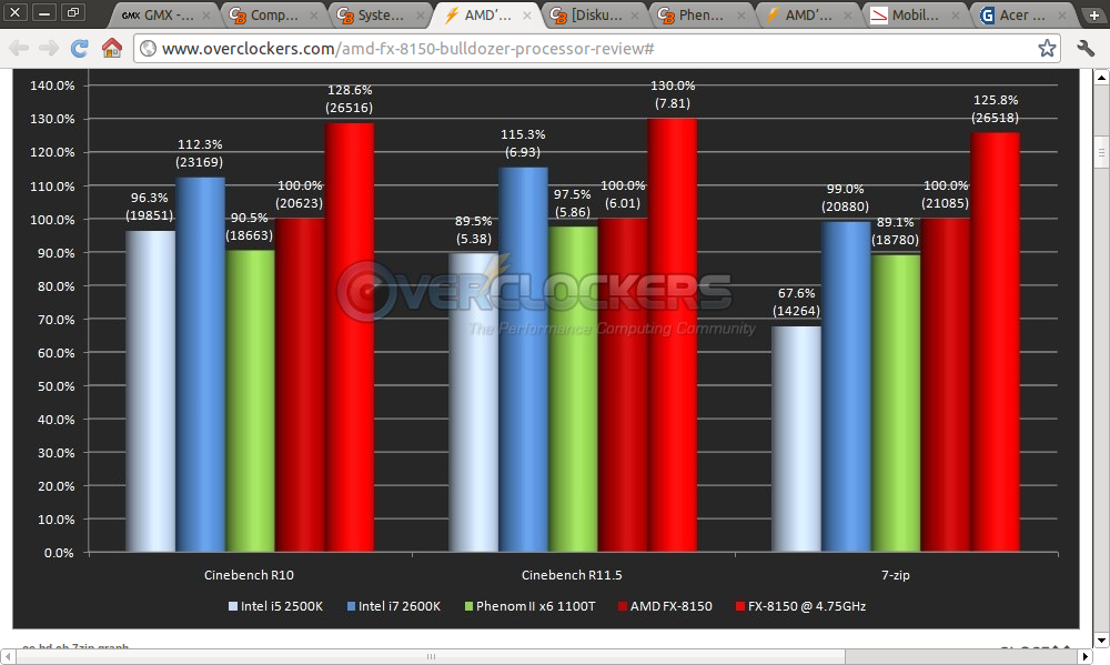

@svenerl naja ... welche Balken hast du dir denn angeschaut, denn ich sehr scheinbar die gleichen wie bu1137. Der BD schlängt nur mit OC (15%) den 2600k

Na den cinebench test:
  • Screenshot-AMD’s FX-8150 – Bulldozer – Processor Review | Overclockers - Chromium.png
Dunkelrot mit 100% ist der AMD ohne Overclock. Das dunklere Blau ist der Intel i7. Und der ist bei Cinebench mit jeweils ~115% schneller. Ich versteh immernoch nicht, was du siehst.
Ja ist schon richtig. Nur normal ist ja sogar der i5 immer schneller als der FX8150. Hier scheint aber der Bulli schneller zu sein als der i5, das hat mich überrascht.
der kleine rote Balken ist ein BD, der lange rote Balken ist ein sehr stark übertakteter BD. Aus fairness Gründen, darfst du doch nicht die stark übertaktet Version mit dem Stock i7 vergleichen! Ums fair zu machen, müsstest du den i7 ja auch übertakten und dann vergleichen --> der i7 wär dann wieder schneller!
schneller als der i5 ist der BD allerdings, doch "wir" wollen ja den Xeon nehmen!
Ich finds super, dass der BD den i5 schlägt :)
:) hab mir schon Sorgen gemacht xD man sieht ja deutlich, dass cinebench von HT profitiert, also entweder den 2600k und fett übertakten, oder den Xeon und n bisschen Geld sparen ^^
